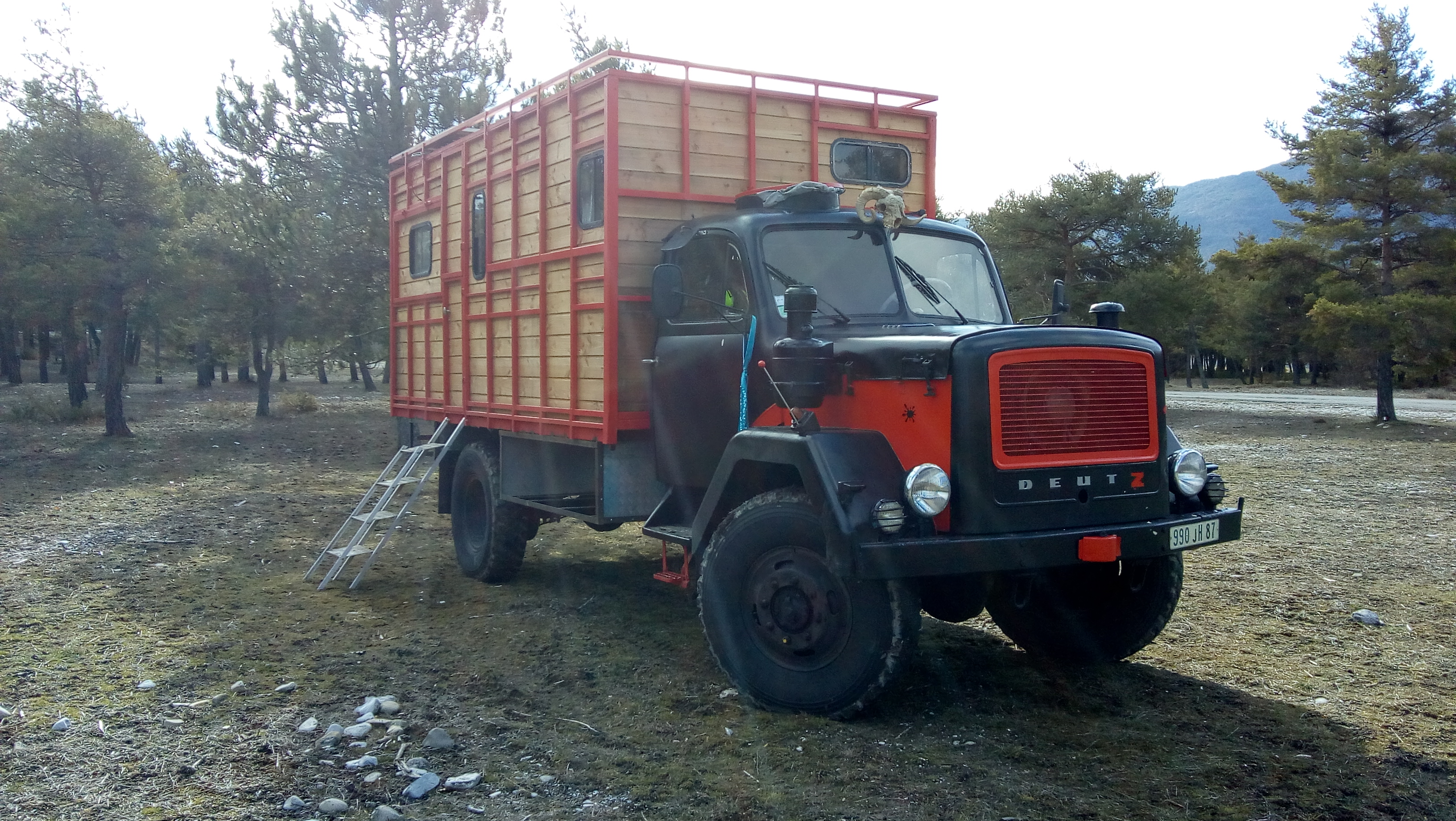

Et voilà ce que ça donne maintenant qu'il est presque fini
Au plaisir de se croiser sur les pistes !
