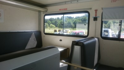

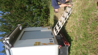

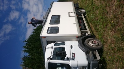

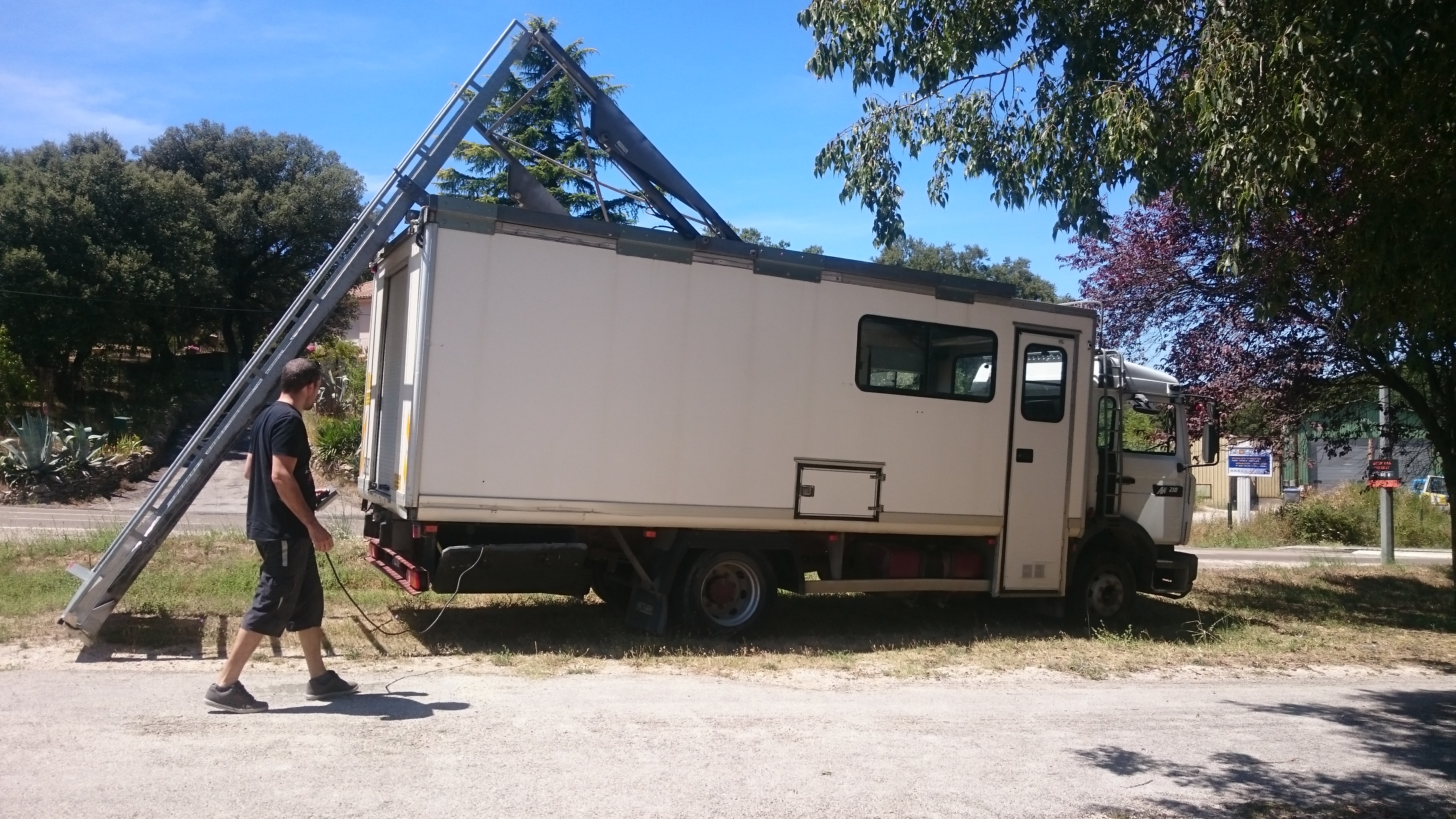

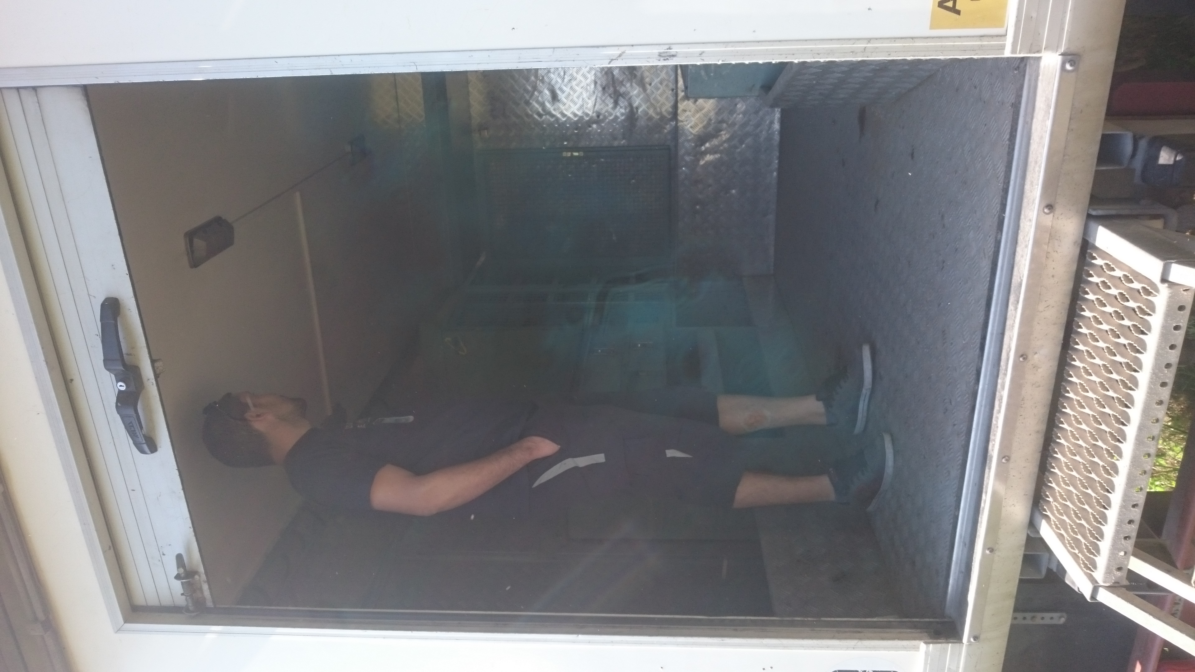

Bon super alors avec votre permission voici le nouveau membre de la famille :thumbup:
Donc c est un midliner m210 de 2000 réformé sncf 165000 km certifié avec toutes les factures d entretien depuis sont achat neuf cg vasp non spec et 16 places assises non ceinturées et 3 places sur la cg :shock:
Bien chaussé et la cabine impeccable le tout pour 5500 euros , au départ on devait simplement aller le voir puis une fois devant.... On l à ramené, 400 bornes sans encombres, étonnamment silencieux dans la cabine. Le seul point noir et que le barré rouge est manquant, lundi on se rencarde avec rvi,
Voilà voilà :D

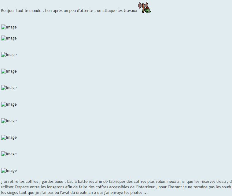

Ce doit être bien....Mais on ne voit aucune photo.... :roll: :mrgreen:

ah bin mince :oops: moi je les vois bien :amuseordi: , je me déconnecte pour essayer

heuuuu même déconnecté ou d'un autre poste je les vois .... quelqu'un autre peu comfirmer :102:

on voit pas très clair :shock: :shock: :shock:

Les photos sont hébergées sur un forum( forum.campingcar-poidslourd.fr ) auquel ont a pas accès.
Il faudrait les enregistrer sur BMH
