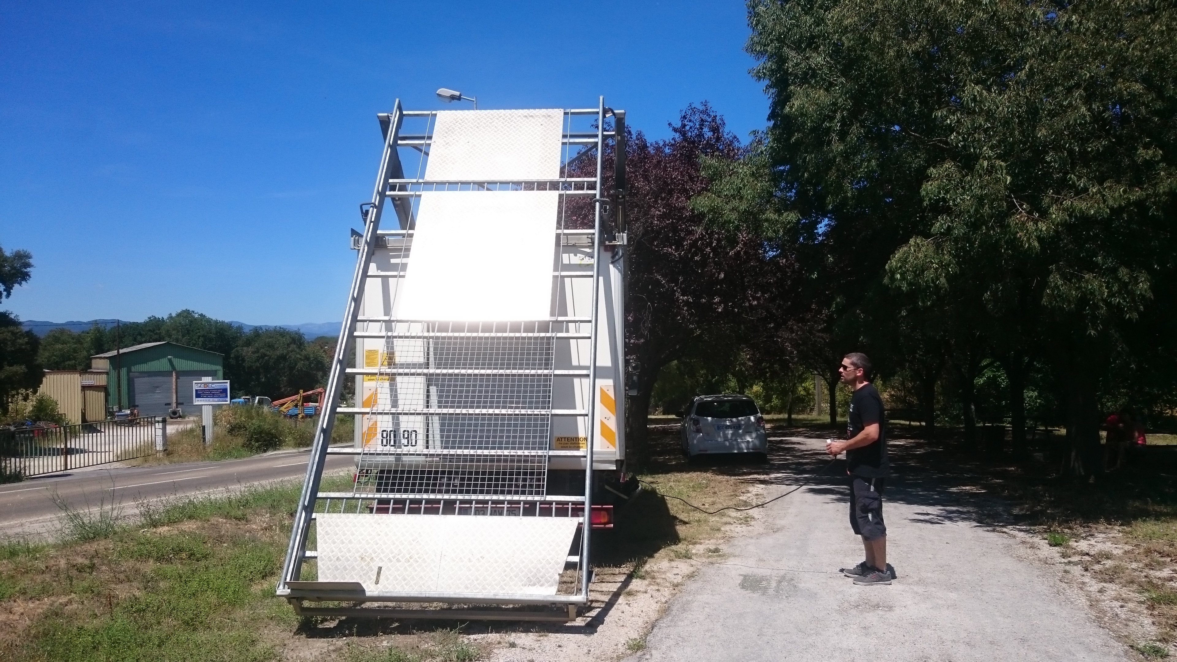

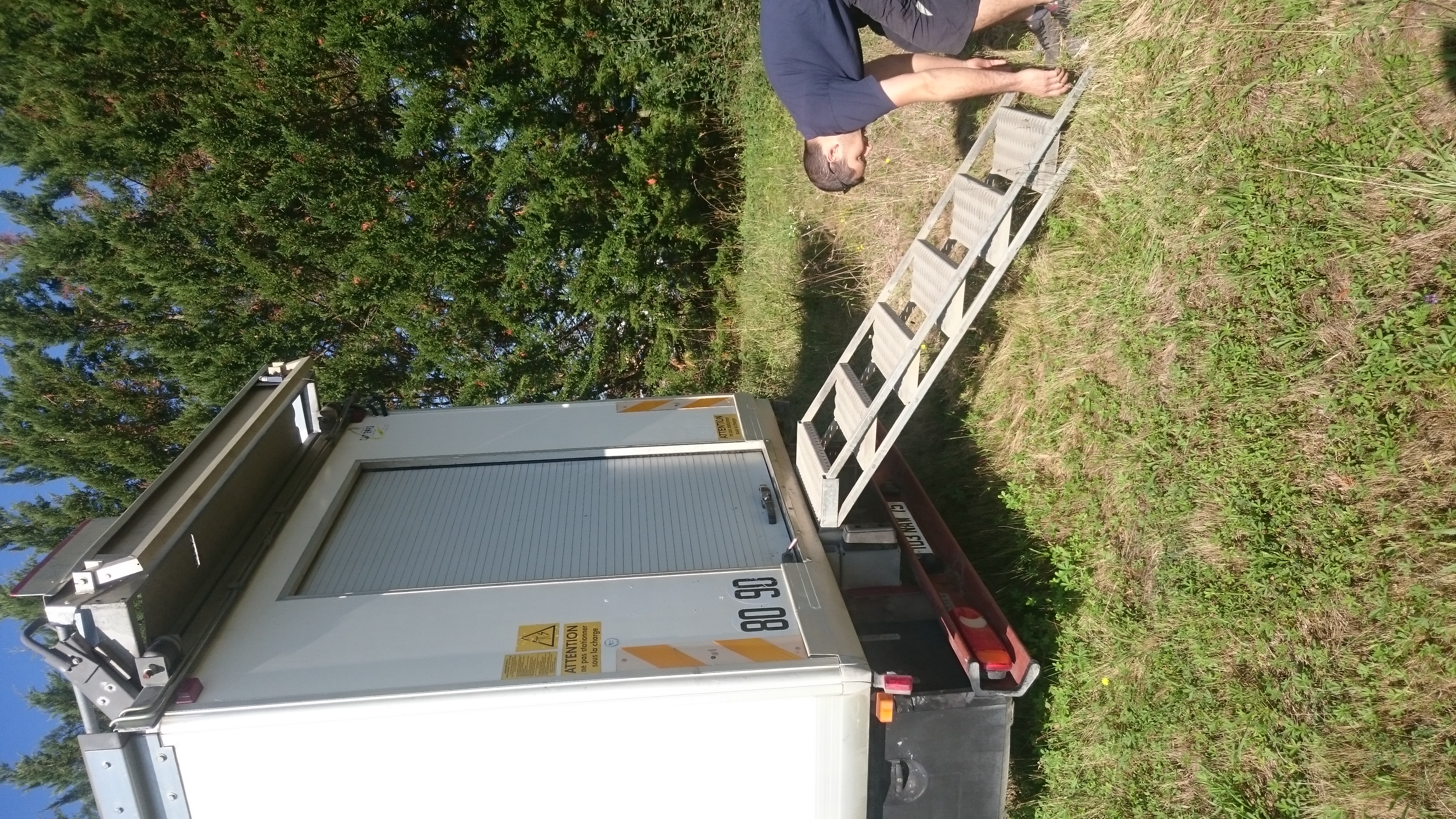

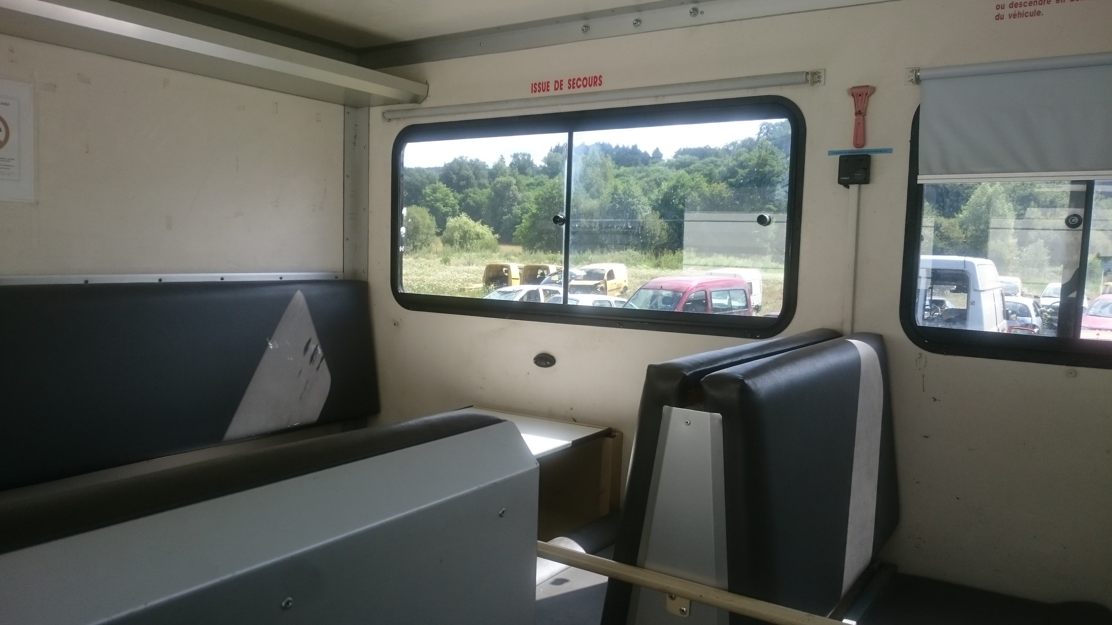

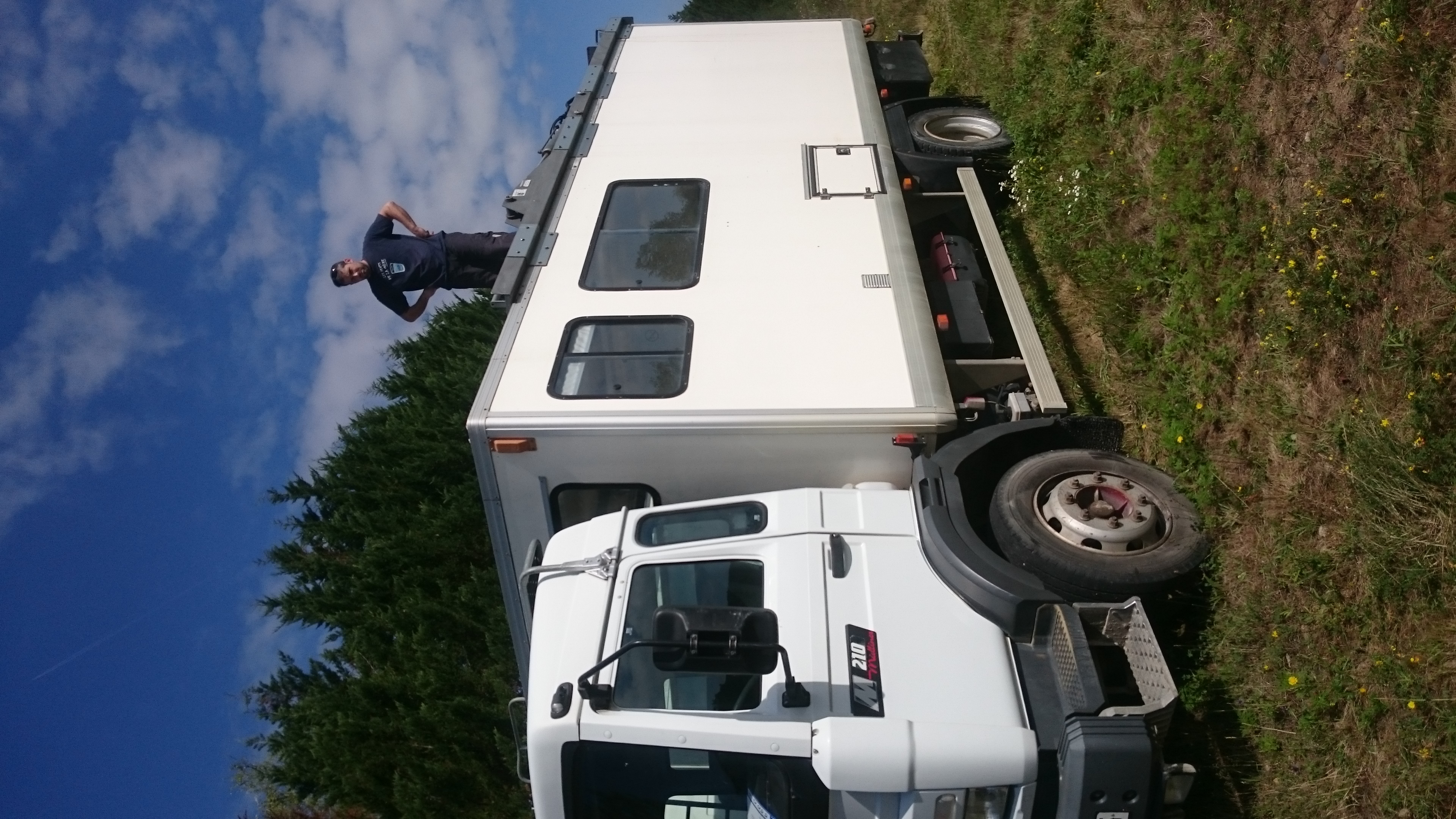

Bon super alors avec votre permission voici le nouveau membre de la famille :thumbup:
Donc c est un midliner m210 de 2000 réformé sncf 165000 km certifié avec toutes les factures d entretien depuis sont achat neuf cg vasp non spec et 16 places assises non ceinturées et 3 places sur la cg :shock:
Bien chaussé et la cabine impeccable le tout pour 5500 euros , au départ on devait simplement aller le voir puis une fois devant.... On l à ramené, 400 bornes sans encombres, étonnamment silencieux dans la cabine. Le seul point noir et que le barré rouge est manquant, lundi on se rencarde avec rvi,
Voilà voilà :D
