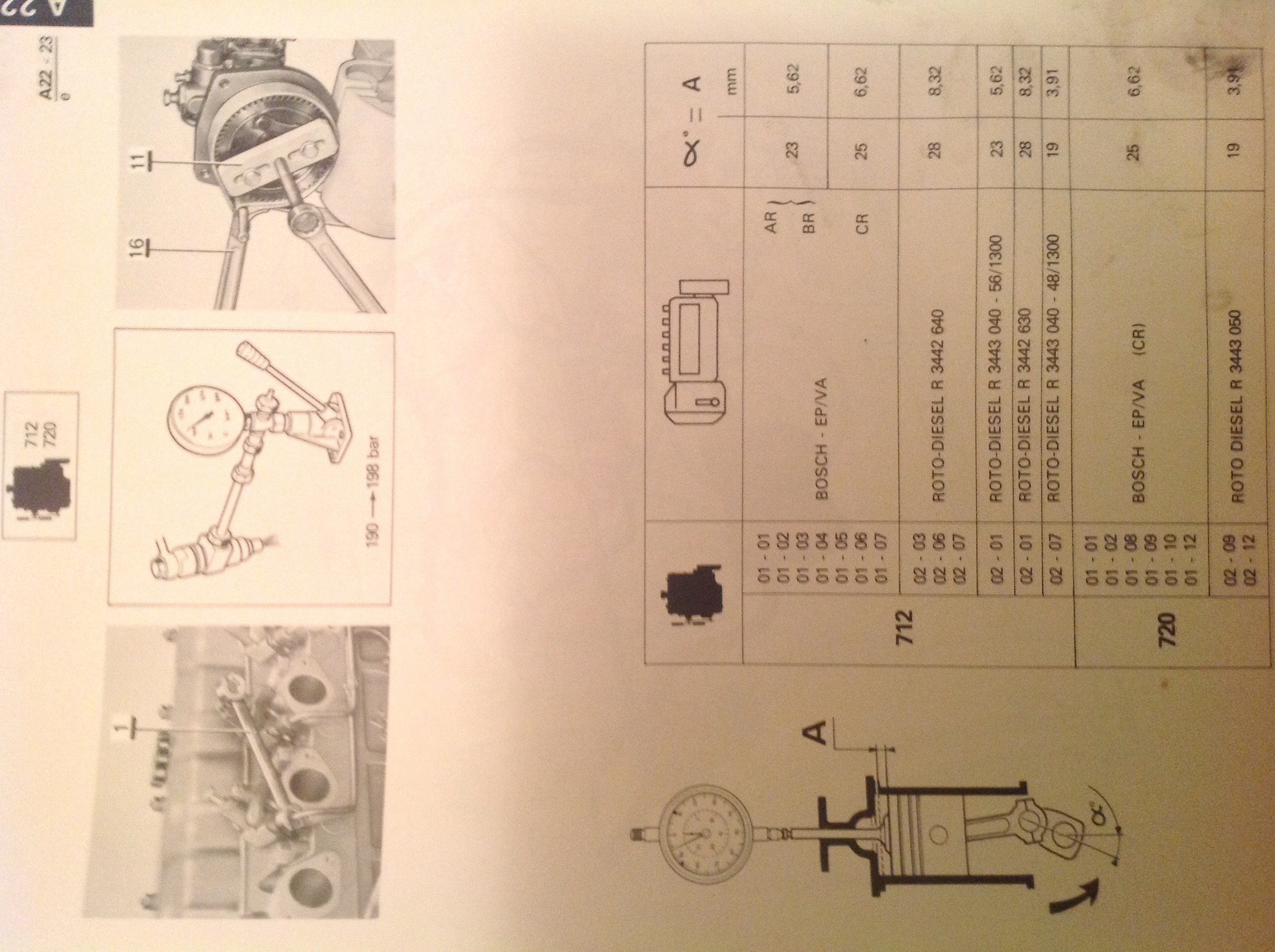

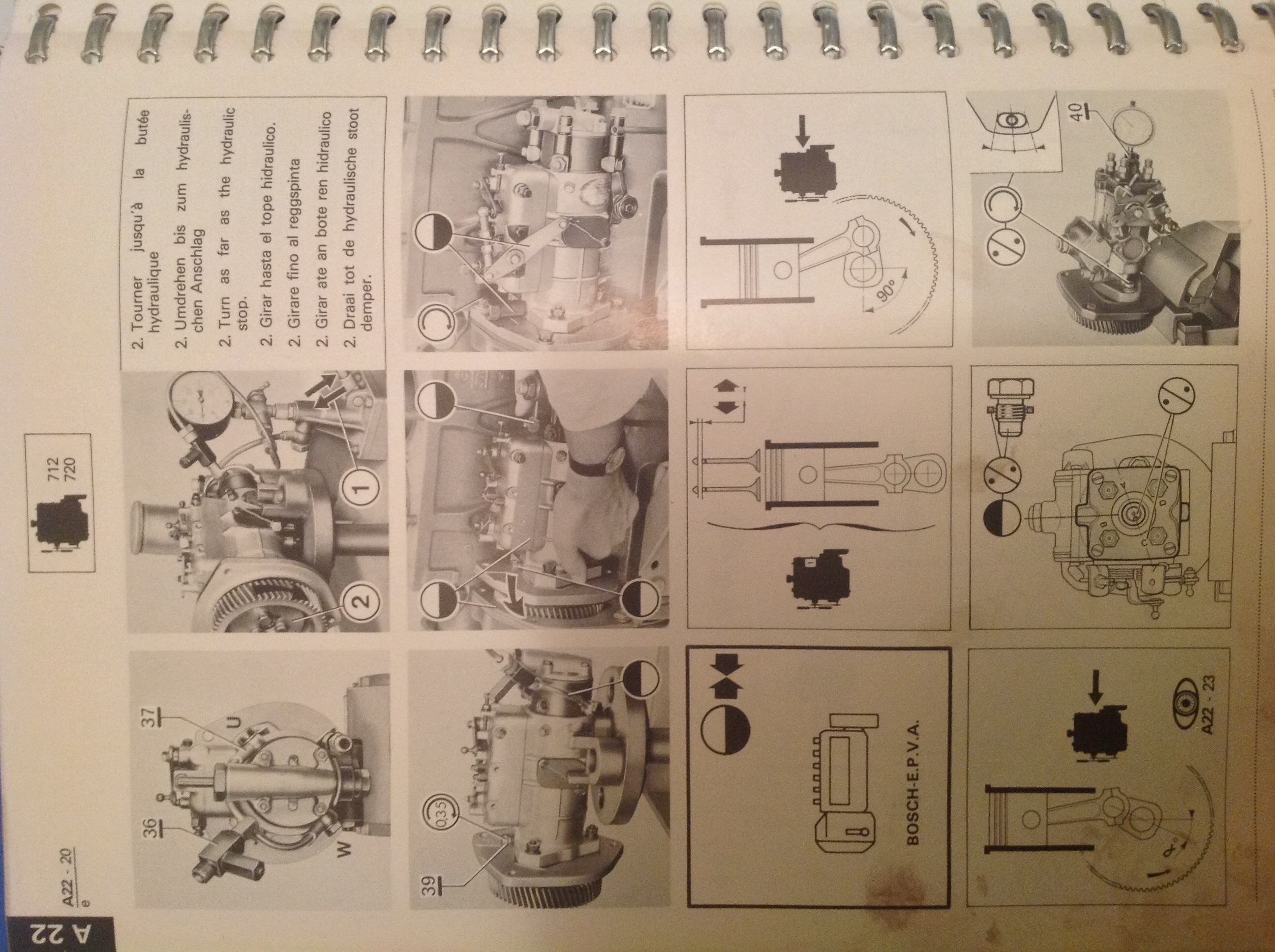

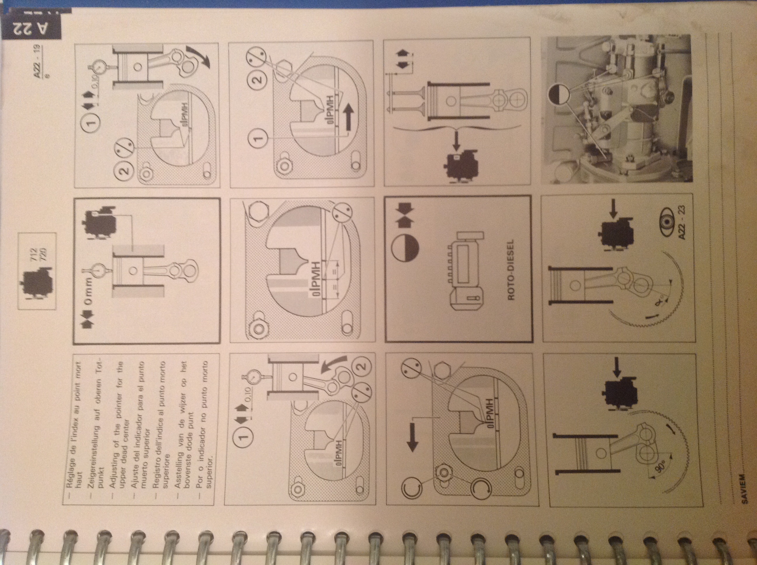

La lettre C c'est ce dont je parlais plus haut, au cul de la pompe lorsque l'on enlève la vis (là où l'on branche le comparateur) on voit un petit disque avec une encoche, cette encoche doit être en face du C écrit sur la plaque qui porte les tuyaux de sortie de la pompe. Ça correspond au premier cylindre au pmh.
Une fois ceci acté, il faut procéder au réglage proprement dit :

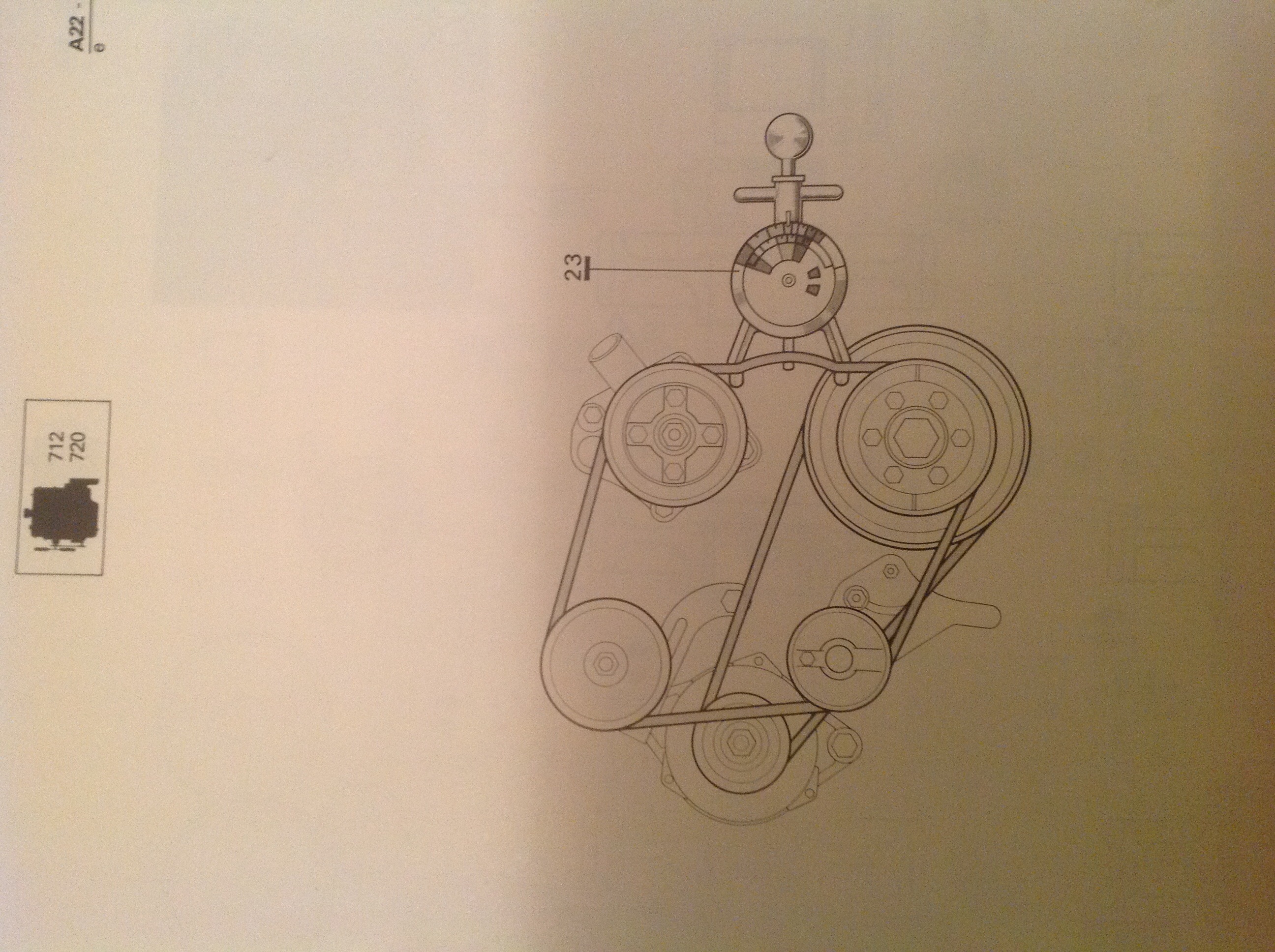

- on fait tourner le moteur en arrière de 23° (il me semble que c'est plutôt 25°) et pour voir ça il y a une fenêtre au niveau du volant moteur avec un repère que l'on place en face de la valeur désirée qui est inscrite sur le volant moteur.
- on met en place la pompe "à son point mort" c'est à dire juste avant que l'on sente un effort. On règle le comparateur à zéro puis on tourne TRÈS légèrement la pompe dans le sens où elle "force" pour obtenir 30/100 ème sur le comparateur (bien sûr sans toucher au moteur)
- lorsque l'on serre les trois vis de fixation de la pompe, le réglage (les 30/100) a tendance à bouger...

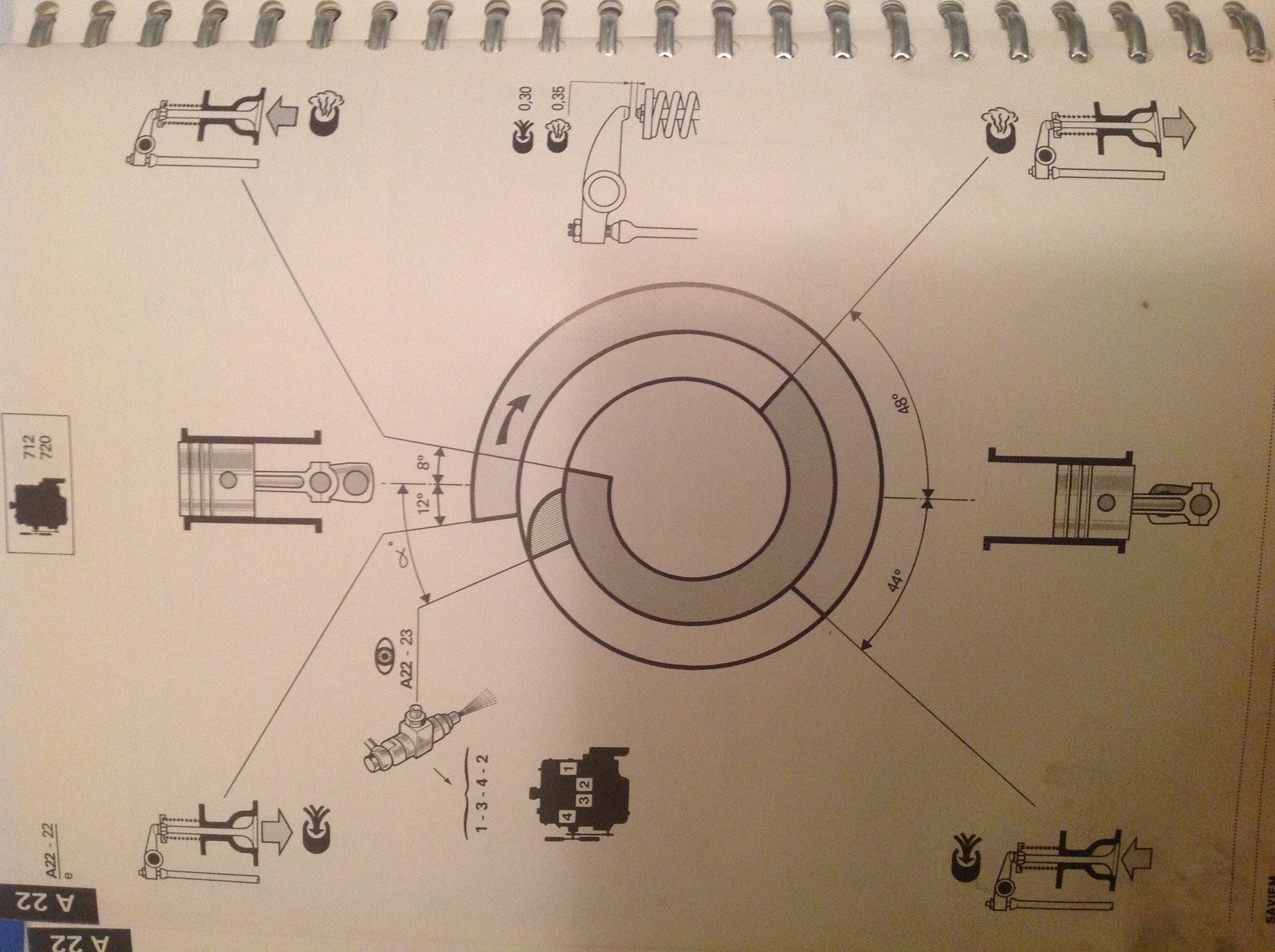

bon ben la tout le monde cale..quand le piston numero 4 est admission et echapement "ferme" le piston numero 1 est au pmh non?je pense que la on a tout bien fait mais ca veut pas.on a déjà tente avec 23,24 puis 25 degres d'avance a injection...rien.la pompe est bien calee (elle reviens en lettre C quand le moteur est pret a peter...) elle envoie du GO dans le bon ordre:1 4 3 2 je crois. ils vont evoyer la pompe sur un autre banc sur lisbonne...

non c'est pas 1 3 4 2 ?? sinon y a pas moyen de trouver une autre pompe là bas ?? une rotodiesel hyper facile à régler par exemple dont l'erreur est quasi impossible....
- Posts: 3857
- Joined: 28 Jan 2010 15:52
Re: demontage pompe bosh saviem tp3
Tiens cadeau
Ordre 1 3 4 2
Oliv'
Ordre 1 3 4 2
Oliv'
