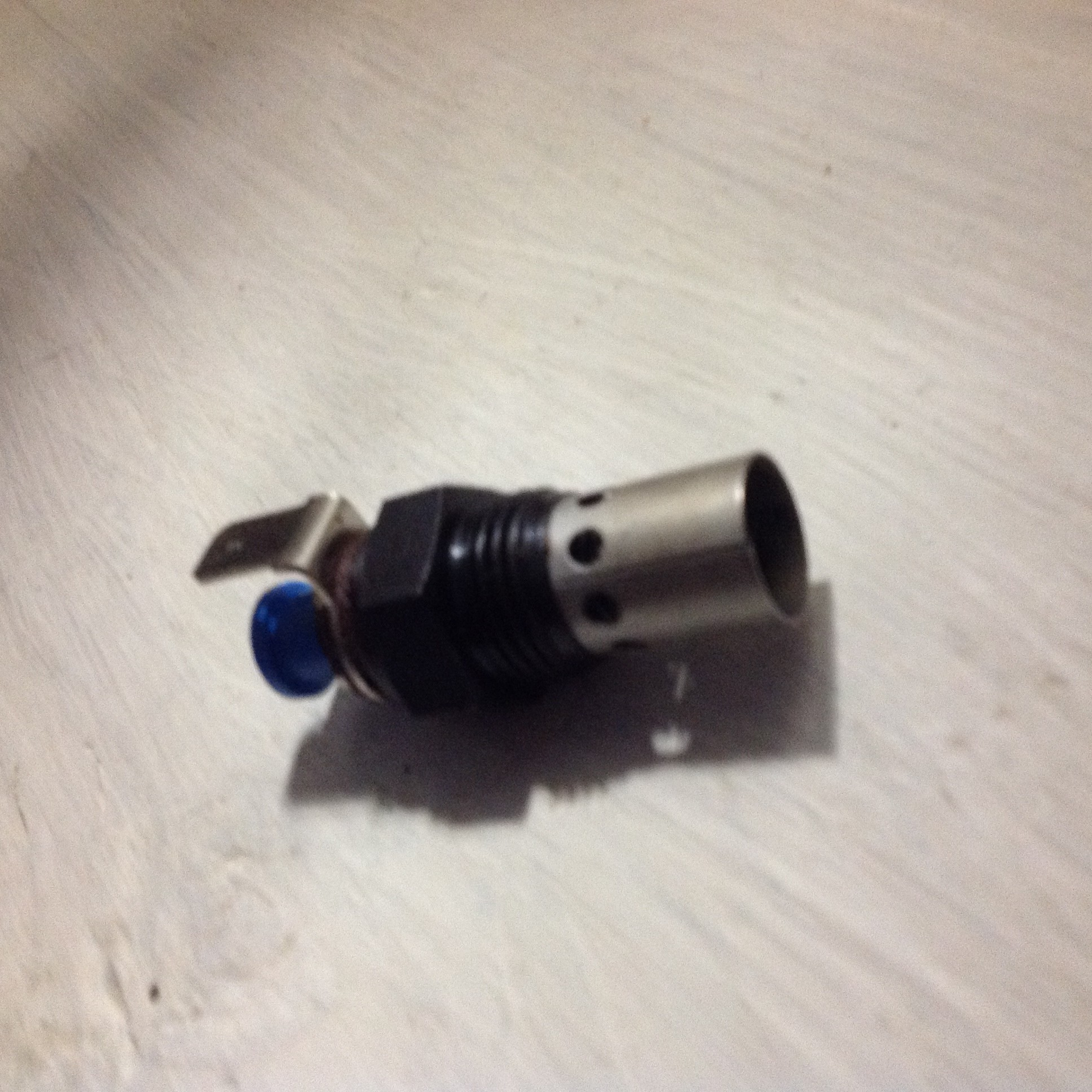

Il n'est pas normal de ne pas avoir UNE bougie de préchauffage sur un moteur 712, elle se situe normalement sur la pipe d'admission d'air, dans la partie commune, juste en dessous du raccord caoutchouc du filtre à air. Elle ne ressemble pas aux bougies de préchauffage standard, la voici en photo :
