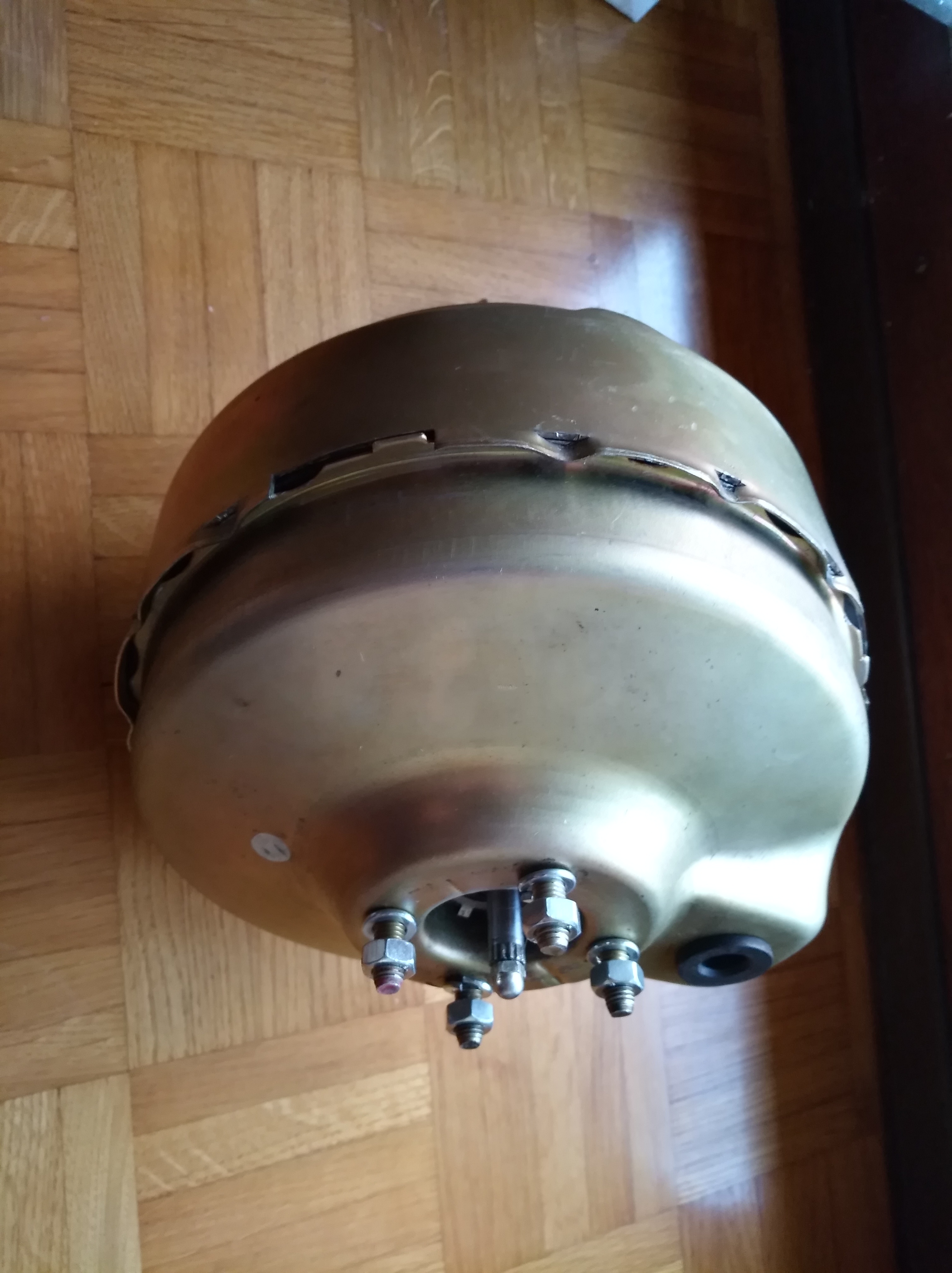

Hello,
Je l'ai remonté tel qu'il est sur la photo, au départ je n'avais pas remarqué le réglage car l'écrou est plaqué à la tige, il me semble qu'il était vissé à fond: P.S. niveau dans le maître cylindre ok, course de la pédale de frein pas totale, plutôt 1/3 à 1/2 de la distance au plancher de mémoire
Y.
Y.

Re: Freins bloqués aire d'autoroute, help!
Hello,
Ton écrou a une drôle de bosse sur le coté ...point de soudure?
Tu n'avais pas un joint entre ton maitre cylindre et ton mastervac?
Si oui, il se comportait comme une cale d'épaisseur
Si tu ne peux visser d'avantage l'écrou de la tige poussoir , meule un peu sa partie inférieure pour pouvoir le visser plus
je reste persuadé que ta panne est là.
Bonne nuit
Bonne nuit
c'est un écrous borgne...bizarre...c'est d'origine cet écrou ??
Sorry, Hier j'étais un peu pressé (de rendre service !),je n'avais pas lu toutes les réponses.
Curieux cet écrou déjà vissé à fond.

Hello,
Je n'ai rien modifié sur le mastervac, l'écrou est théoriquement celui qu'il avait en sortant du sdis.
Du coup, remorquage jusqu'à un garage pour ne pas empirer la situation et avoir un diagnostique pro...je vous dirai le résultat la semaine prochaine. Merci à tous
A+!
A+!
Hello,
Après deux après midi d'expertise avec démontage des 4 roues, des tambours, des plaquettes, du servo frein et la désolidarisation du maître cylindre, aucune conclusion n'a été tirée sur l'origine de la panne.
Les constatations ayant été principalement visuelles:
-Absence de réglage de la tige côté MC, l'écrou strié à l'extrémité est borgne.
-Bleuissement des disques et des tambours avec une détérioration plus importante du disque, des étriers et des plaquettes de la roue avant gauche.
-Roue avant gauche présente une résistance importante à la rotation, nécessité de désolidariser le SF du MC pour pouvoir déplacer le véhicule. (Alors que le jour suivant la panne j'avais testé les pistons de l' étrier avant gauche qui étaient libres, ils sont désormais bloqués)
-Les tests basiques du SF en fonction sur le véhicule ne mettent pas de dysfonctionnement particulier en évidence, des tests sur un banc semblent à envisager avec le MC, mais où?
Merci d'avance pour vos suggestions,
Y.
Y.
Salut à tous,
Finalement, le camion roule et freine à nouveau, après un été passé à voyager en bagnole
Le problème à l'origine de l'incident, n'a pas été trouvé par les multiples experts et autres mécaniciens qui l'ont examiné (et qui ont coûté une blinde), mais par un expert en freinage qui a testé l'ensemble mastervac/maitre cylindre: un orifice du maître cylindre servant a évacuer de l'air aurait été obstrué car encrassé, entrainant ainsi le freinage intempestif du camion...
Après reperçage dudit orifice je viens de faire 50 bornes nickel. Qu'en pensez-vous?
