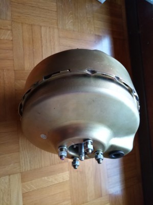

Une suggestion pour ce qui est un problème classique après le changement du mastervac : Tige trop longue !
La longueur de la tige qui sort du mastervac et qui rentre dans le maitre cylindre doit être réglée.

Je l'ai remonté tel qu'il est sur la photo, au départ je n'avais pas remarqué le réglage car l'écrou est plaqué à la tige, il me semble qu'il était vissé à fond:
P.S. niveau dans le maître cylindre ok, course de la pédale de frein pas totale, plutôt 1/3 à 1/2 de la distance au plancher de mémoire

Ton écrou a une drôle de bosse sur le coté ...point de soudure?
Tu n'avais pas un joint entre ton maitre cylindre et ton mastervac?
Si oui, il se comportait comme une cale d'épaisseur
Si tu ne peux visser d'avantage l'écrou de la tige poussoir , meule un peu sa partie inférieure pour pouvoir le visser plus
je reste persuadé que ta panne est là.

c'est un écrous borgne...bizarre...c'est d'origine cet écrou ??

Sorry, Hier j'étais un peu pressé (de rendre service !),je n'avais pas lu toutes les réponses.
Curieux cet écrou déjà vissé à fond.

Je n'ai rien modifié sur le mastervac, l'écrou est théoriquement celui qu'il avait en sortant du sdis.
Du coup, remorquage jusqu'à un garage pour ne pas empirer la situation et avoir un diagnostique pro...je vous dirai le résultat la semaine prochaine.
