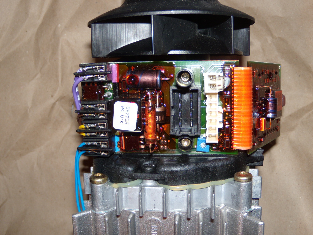

Bonsoir Fabien
il y a deux sorte d'electronique sur les airtop 24v j'en ai une neuve me faudrais une photo de la tienne pour voir si c'est la même
Bruno et Cie

Fabien 42 & 69 wrote:Faut que je regarde alors.... C'est un AT 2000 S -24v je crois.... y'a qq chose pour voir si c'est la bonne ? (j'ai pas d'APN)
Tu parle bien de l'electronique interne (2 cartes attachées ensemble je crois) ?
Yep
ressemble a ca?
Bruno

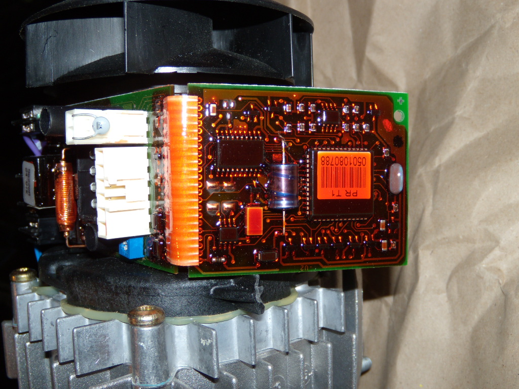

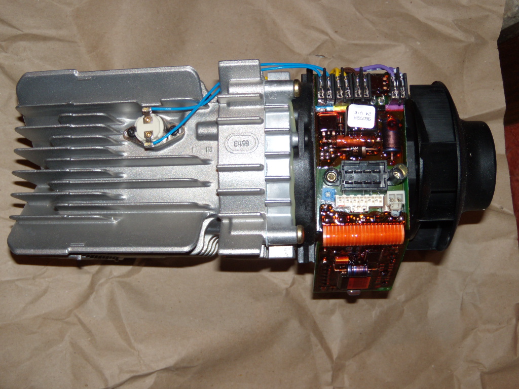

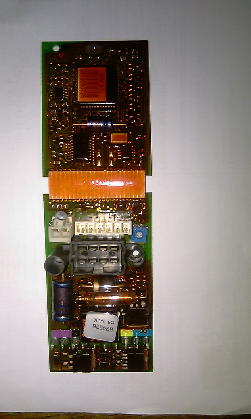

Post by Fabien 42 & 69 »
Attends, j'ai un APN !
Au fait, t'as une idée du schema pour le brancher en direct si je trouve pas de boitier de commande ?
User avatar
Fabien 42 & 69
Explorateur confirmé !
Posts: 2244
Joined: 18 Jun 2010 08:30
Re: dépannage webasto
C Ca orcH
Webasto 1
Webasto 1
Webasto 2
Webasto 2

Post by toy38 »
yep
ben c'est la même
pour la commande
http://cgi.ebay.fr/WEBASTO-controller-T ... 41557f8203
bruno et Cie
