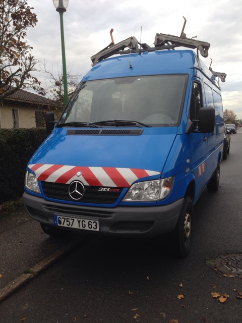

Bonjour a tous
plus on avance et plus je me rends compte que les possibilités se comfiguration chez mercedes sont nombreuses et variees concernant le sprinter 4x4 ...
Je viens de decouvrir qu il y avait egalement en option la possibilité de choisir la demultiplication finale de la tranmission !!! ce qui explique peut être que, en "longue", je mouline un peu ...par rapport a d autres !!!
voici ma carte grise et la face avant
j ai refait un tour avec hier pour faire le plein de gasoil ; cela a permis de voir que a priori les courtes , les longues s enclencent très bien , bon j ai toujours le pont avant actif .....
Par contre , en longue, quand je le solliccite un peu plus sur les vitesse intermediaires ( surtout en 2 et 3 em vitesse longues ) j ai des vibrations, ronronnements / bourdonnements dans la transmission avant qui disparaisse en 4 et 5 em ....avec la vitesse ....
Bizarre , et cela ne ressemble pas à un problème de roulemennts et ou de pneus mal equilibrés
Cela pourrait il être un problème d equilibrage de pont / transmission ???
Merci pour vos reponses

Les messages se sont croisésRO54 a écrit :Bonjour a tous
Rien d'anormal car de mémoire il était (est ?) possible de choisir entre 3 ou 4 rapport de ponts chez MB
Pour les vibrations dans la transmission il s'agit d'un sujet (pb ?) récurrent pour tous les Sprinter 4X4 (en tous cas tous ceux que j'ai essayé)
A priori ce n'est pas forcément dramatique mais bien sûr cela dépend de l'ampleur du phénomène .
Il faut commencer par équilibrer les roues et vérifier leurs roulements (c'est le plus simple)
Si cela persiste et que le phénomène est sévère il faut regarder le palier support d'arbre BT/pont AR (si le montage est le même que sur le mien ...)
Si toujours de grosses vibrations on peu s'intéresser aux roulements de BT mais là il faut disposer d'un minimum de compétences mécaniques ou faire appel à un spécialiste de BT/BV (pas au garage MB du coin)
Logiquement le phénomène de vibration ne devrait être constaté qu'à l'accélération s'il s'agit d'un pb sur la transmission .
Bonne route
