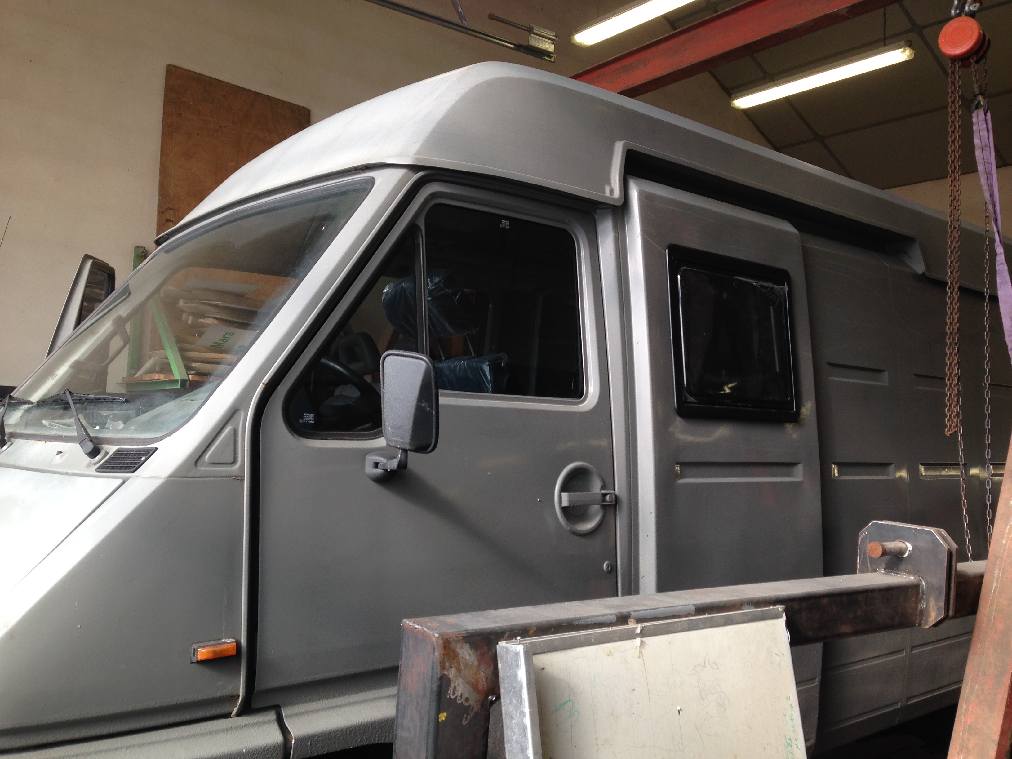

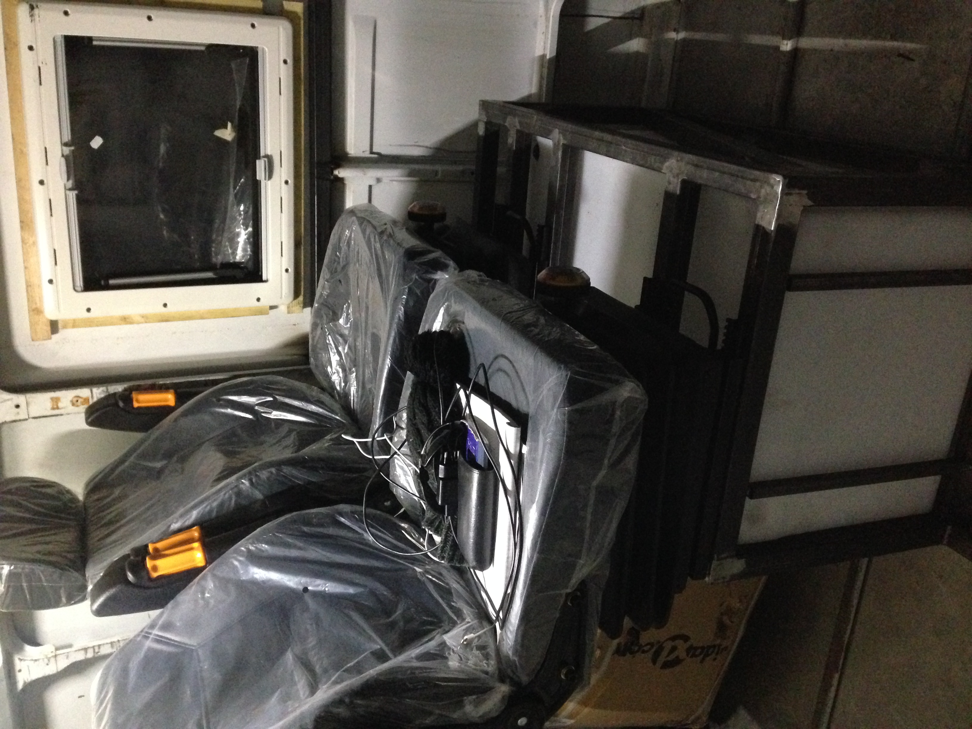

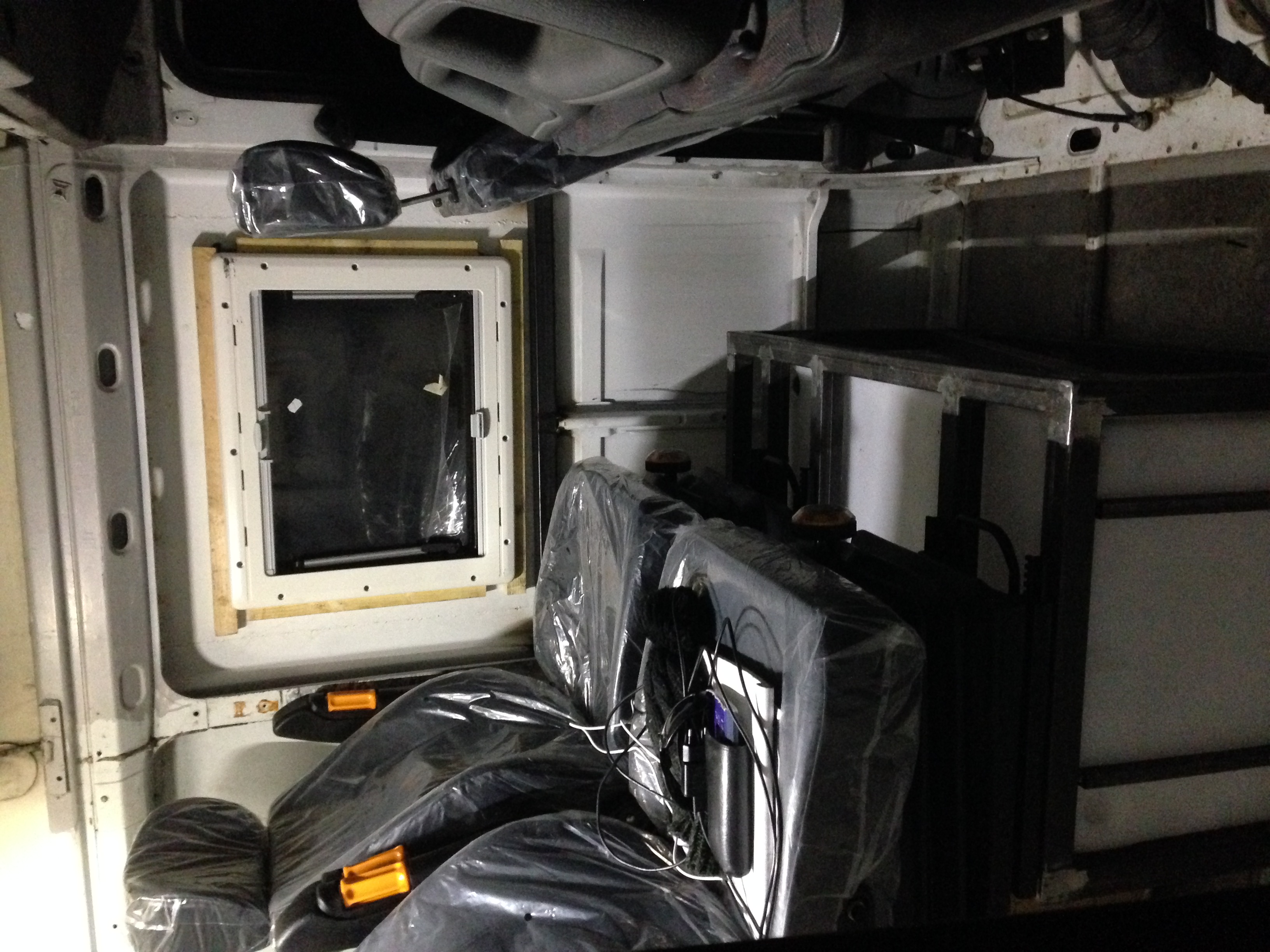

Salut les amis , merci pour vos réponses , cela fait un petit moment que je me suis pas connecté.
Mais les travaux du camion avance quand même , pose des baies vitrées , siège arrière pour les enfants sur la réserve d eau .(distrimarine.fr)
Voir les photos ci jointes .
Prochaine étape ,pose store banne fiamma 4m , siège avant pivotant , circuit eau , elec et chauffage webasto.
4x4 tos je t envois les photos de l arrière intérieur des que possible .

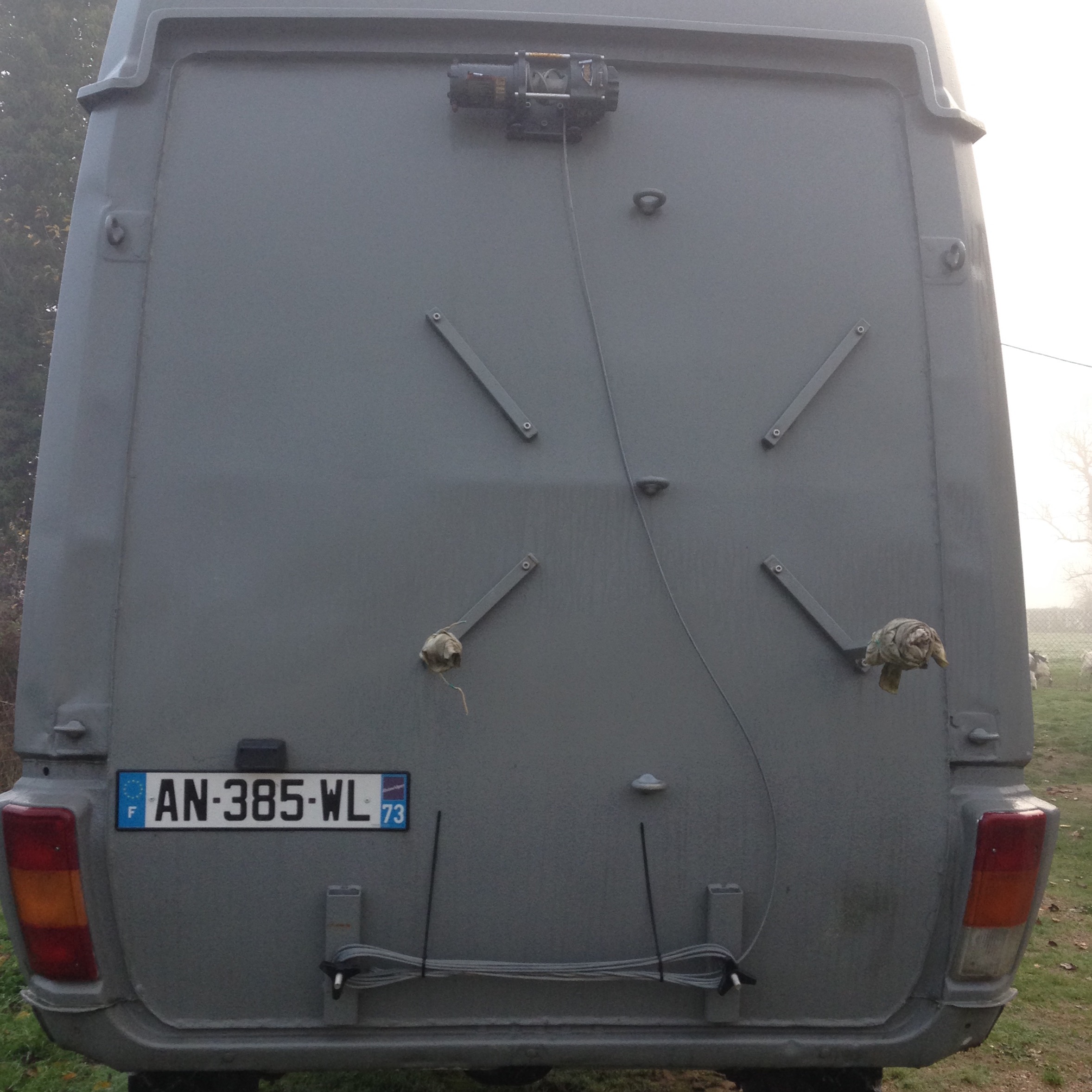

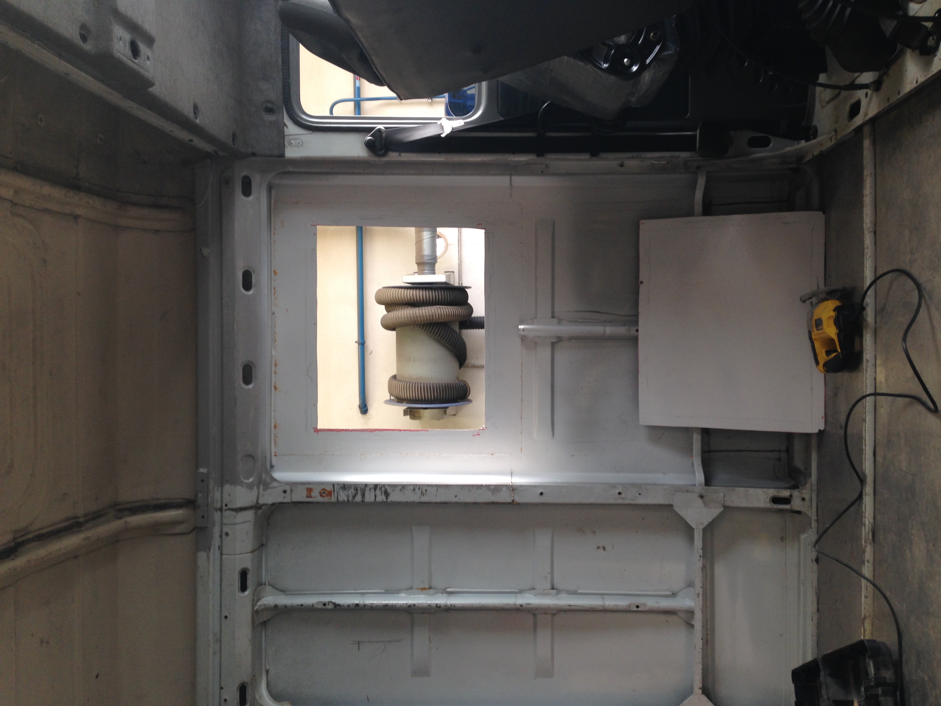

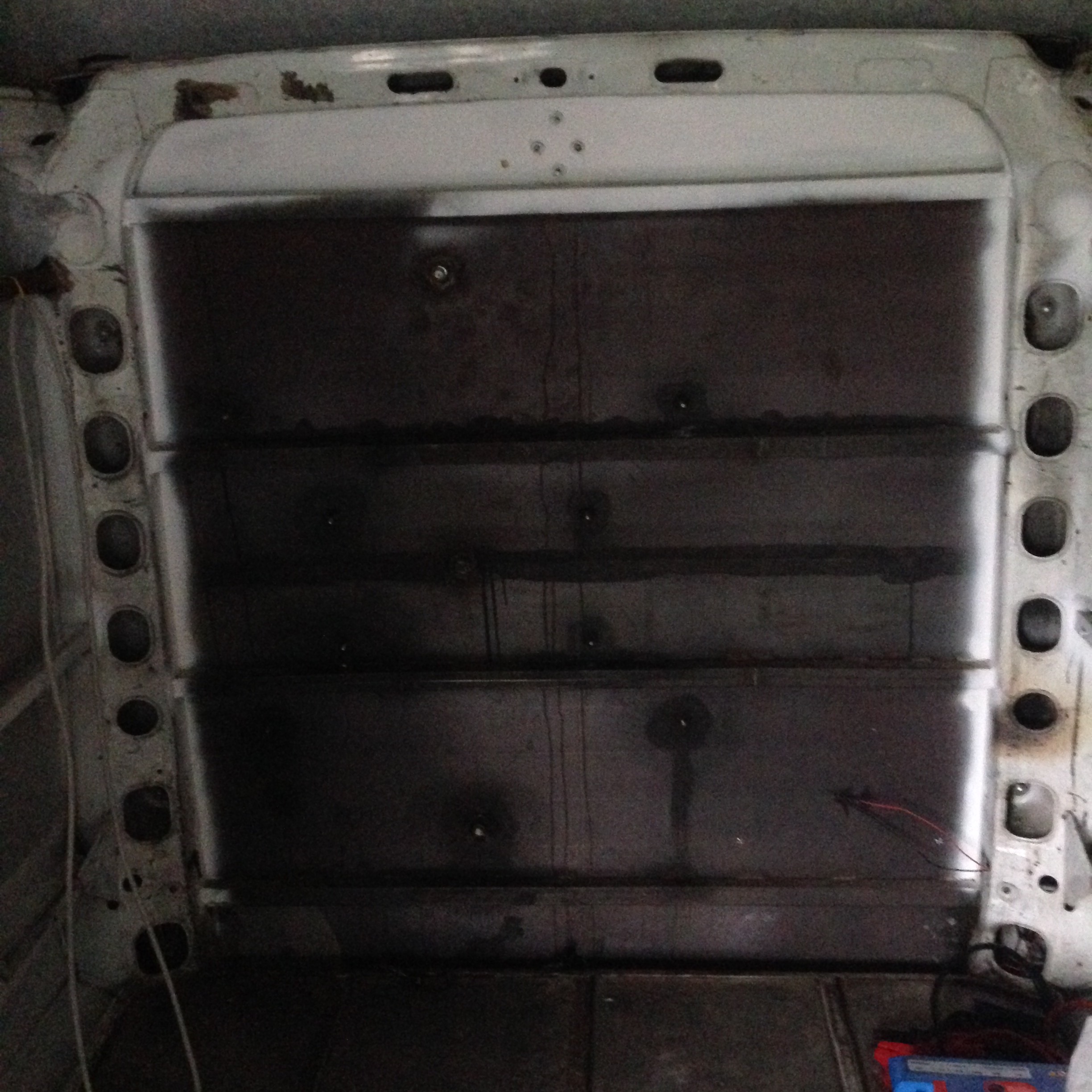

Voilà les photos de l arrière désolé pour le retard

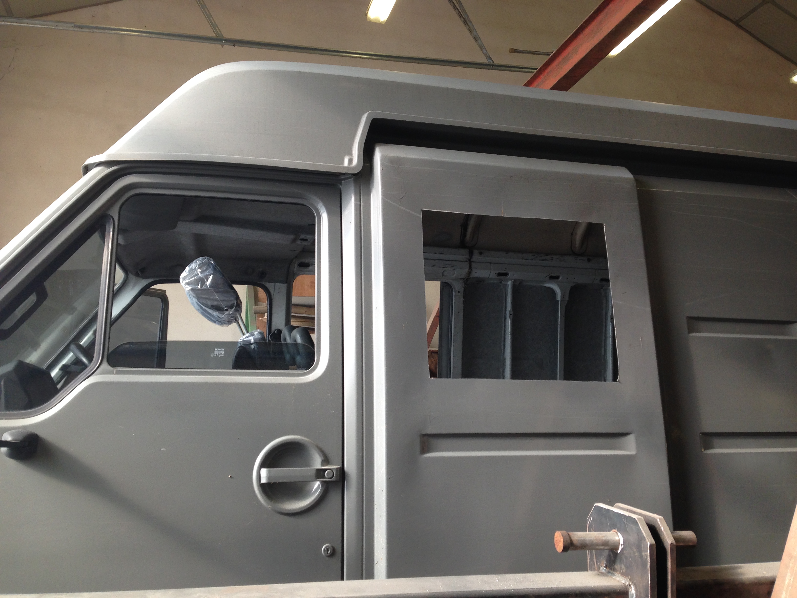

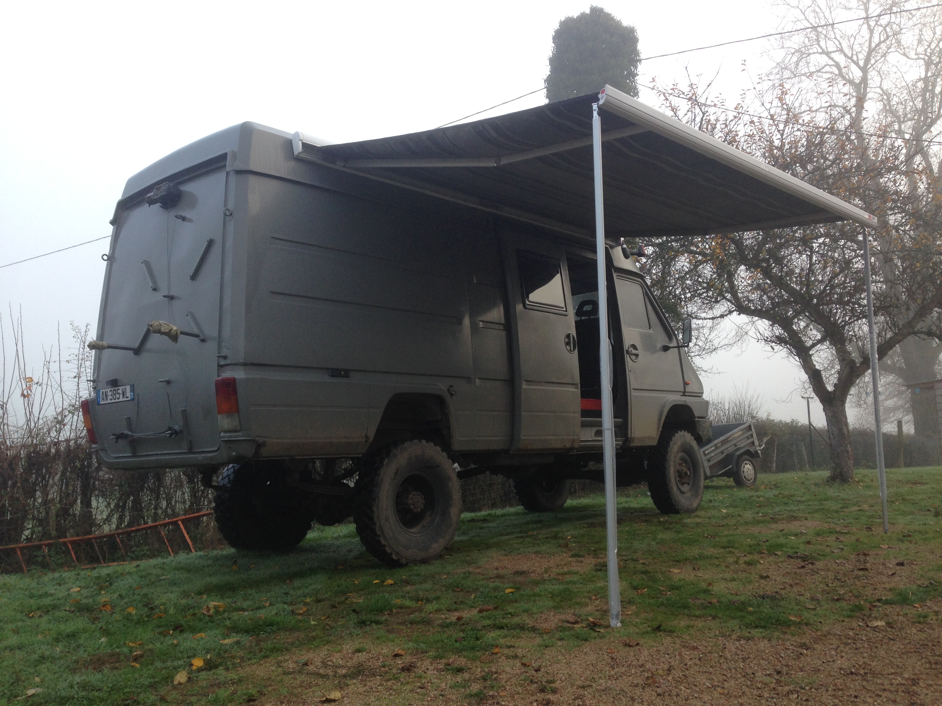

Stor banne posé avec plaque en métal en renfort à l intérieur sur la rehausse en fibre !

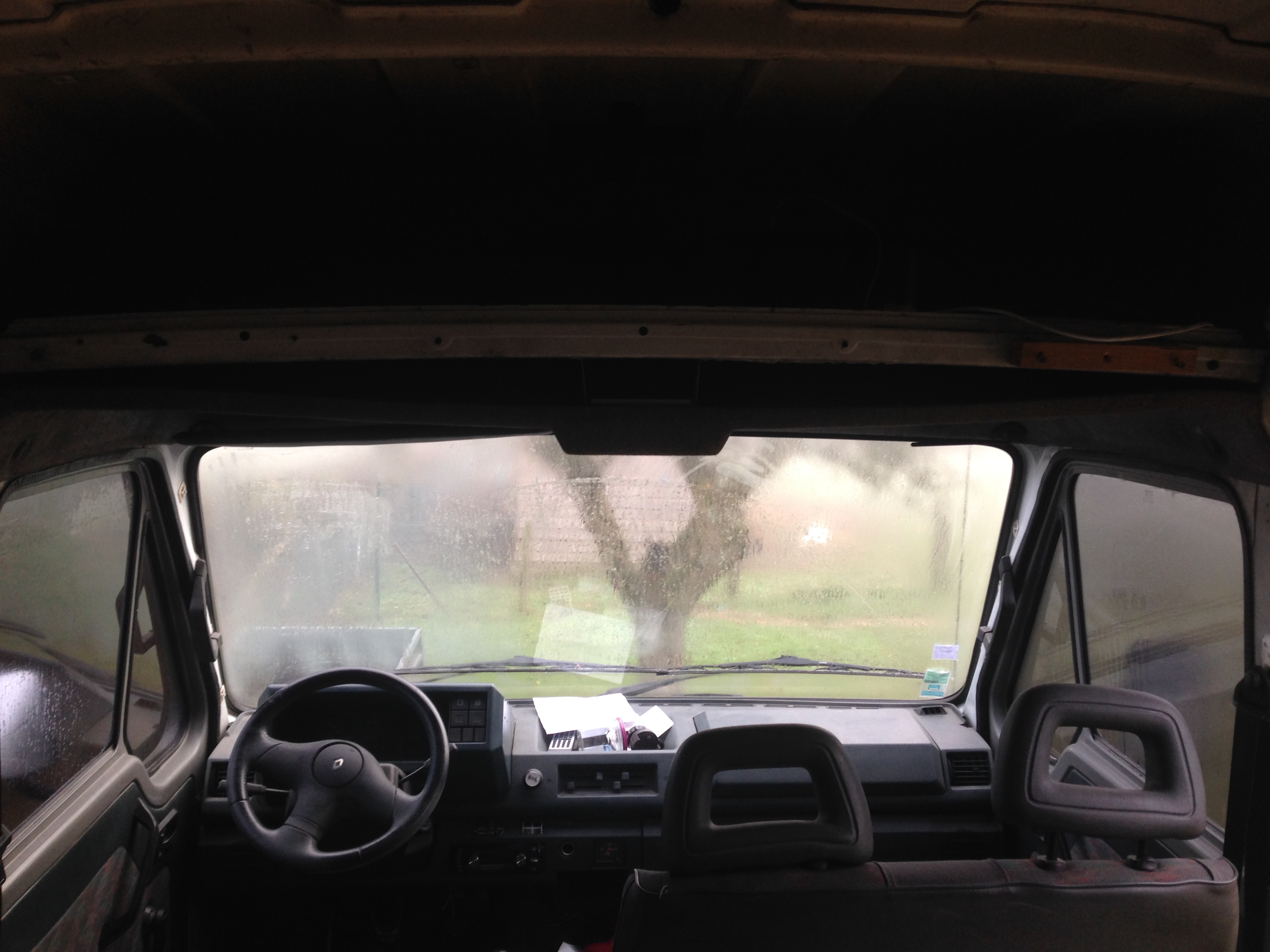

Salut a tous j ai besoin de vos avis svp je voudrai découper et enlever le toit de la cabine le plafonnier . Afin de mettre à lit qui descend sur les siège , problème c est le renfort de la cabine surtout en 4x4 , des personnes l ont déjà fait ? Possible de ressoudé des renforts à la place ?
Merci pour vos infos !

J'ai pas fait gaffe, tu t'es renseigné pour la condamnation de l'arrière ?
Mon contrôleur technique m'a dit qu'il fallait garder le même nombre d'ouvertures en cas d'urgence.

Salut
Dans la mesure où les transformations vont aboutir à un "camping car" c'est sur cette réglementation qu'il faut se caller.
Je suppose que le seul "local" fermé sera les toilettes, c'est la distance entre la porte des toilettes et celle latérale qui compte (cf réglementation, je n'ai plus le chiffre en tête)
- Messages : 3857
Re: Les 1 ere etapes d amenagement B110
Oui, Yves a raison, il faut respecter cette distance. Je n'ai plus les chiffres en tête, c'est indiqué sur le guide AFNOR. Va falloir que je le retrouve d'ailleurs car je m'y attaque aussi.

Aucun soucis pour le contrôle technique , mon b en as passé plusieurs avec les portes arrières condamnées et pas de problème .
De plus , le but est de le passé en camping car

Je crois que je suis devenu fan , le petit dernier de la maison
- Messages : 3683
Ouah, une version rare : surélevé + porte latérale !CelineArnaud a écrit :Je crois que je suis devenu fan , le petit dernier de la maison

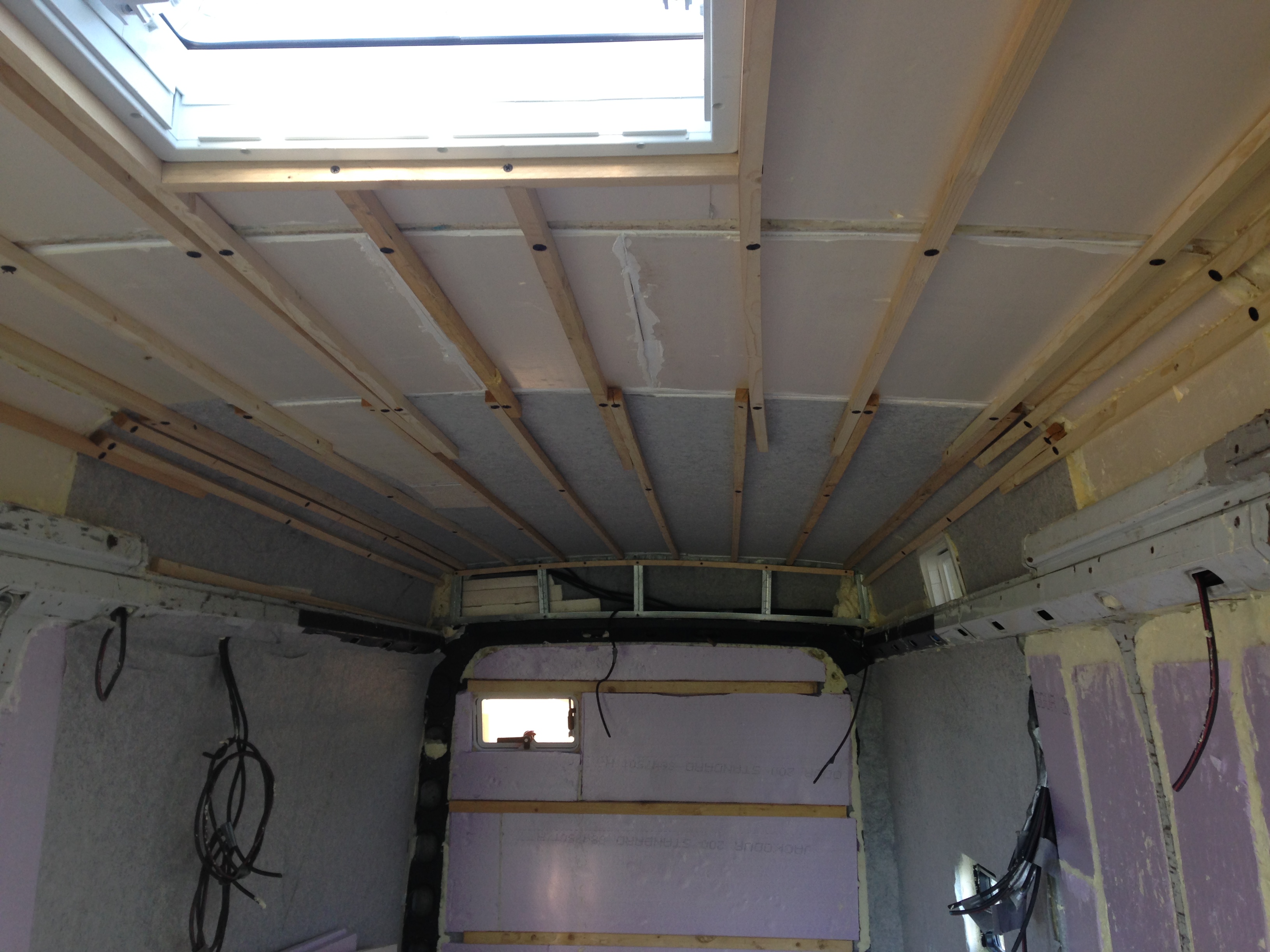

L Aménagement continu,

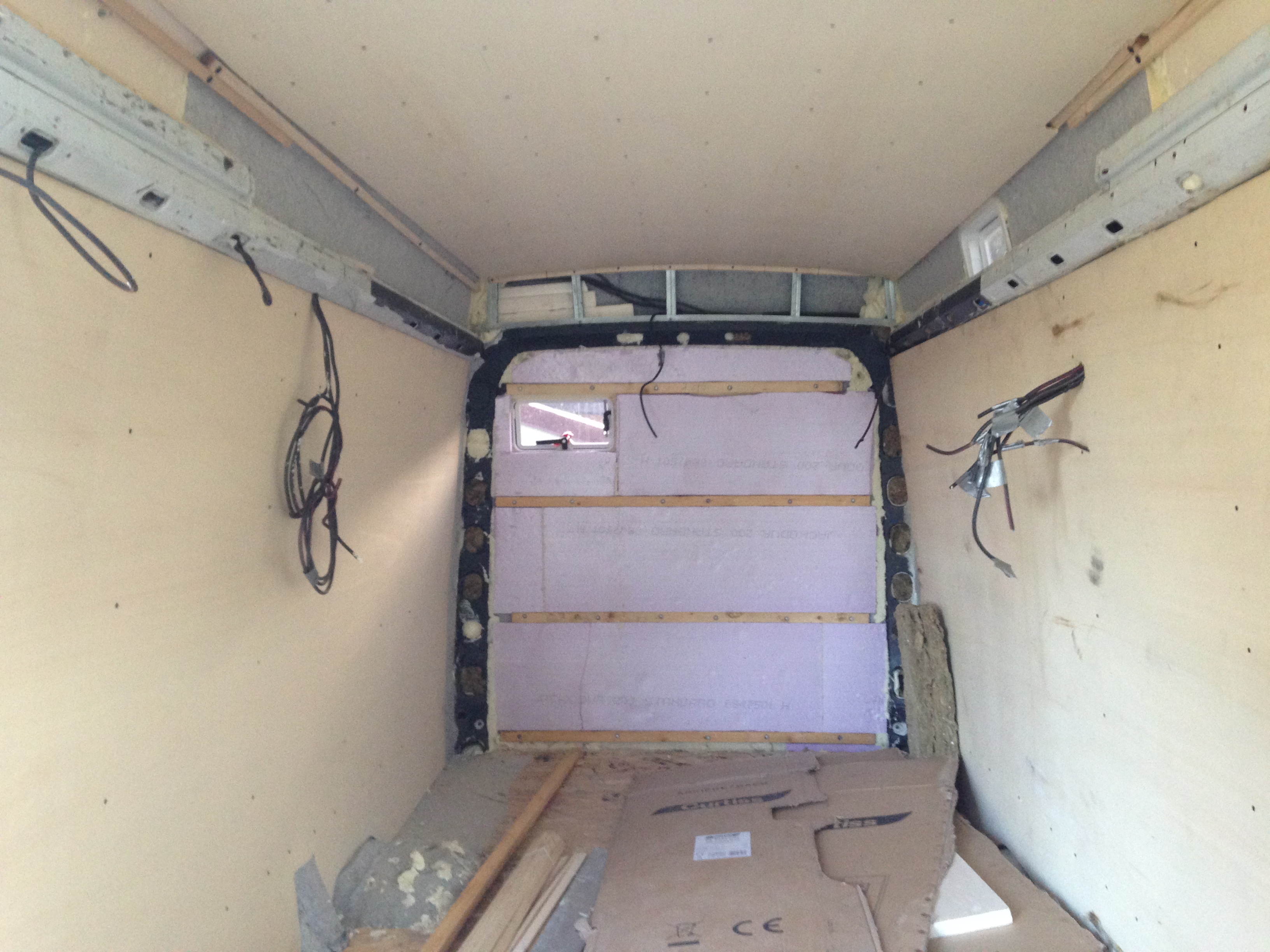

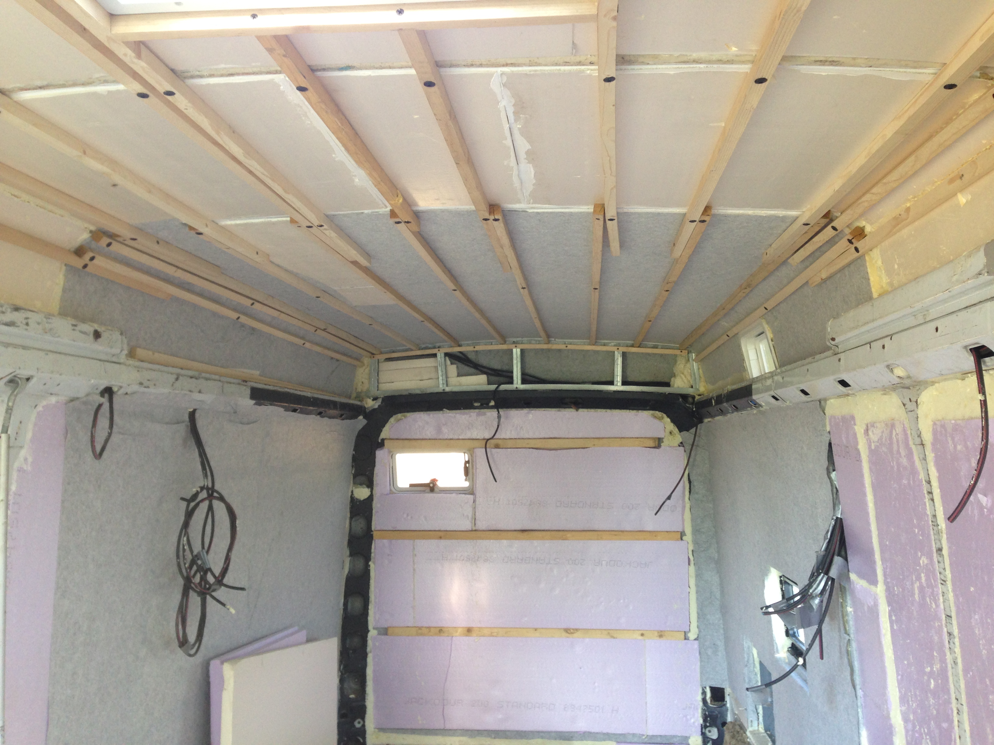

l'isolation vient de se finir avec des plaques de mousse polyuréthane 3,5 cm au plafond et 6 cm sur les parois.
Au sol Plaque iso plus laine de roche en plaques goudronnée de 6,5 cm. .
Joint entre les plaques à la mousse polyuréthane et à l'acrylique.
Je suis content du résultat les matins il gèle il ne fait pas froid dans le camion.
Frigo à compression acheté
Chauffage webasto dual top acheté
Je plaque, j'installe les banquettes et ça continue ....

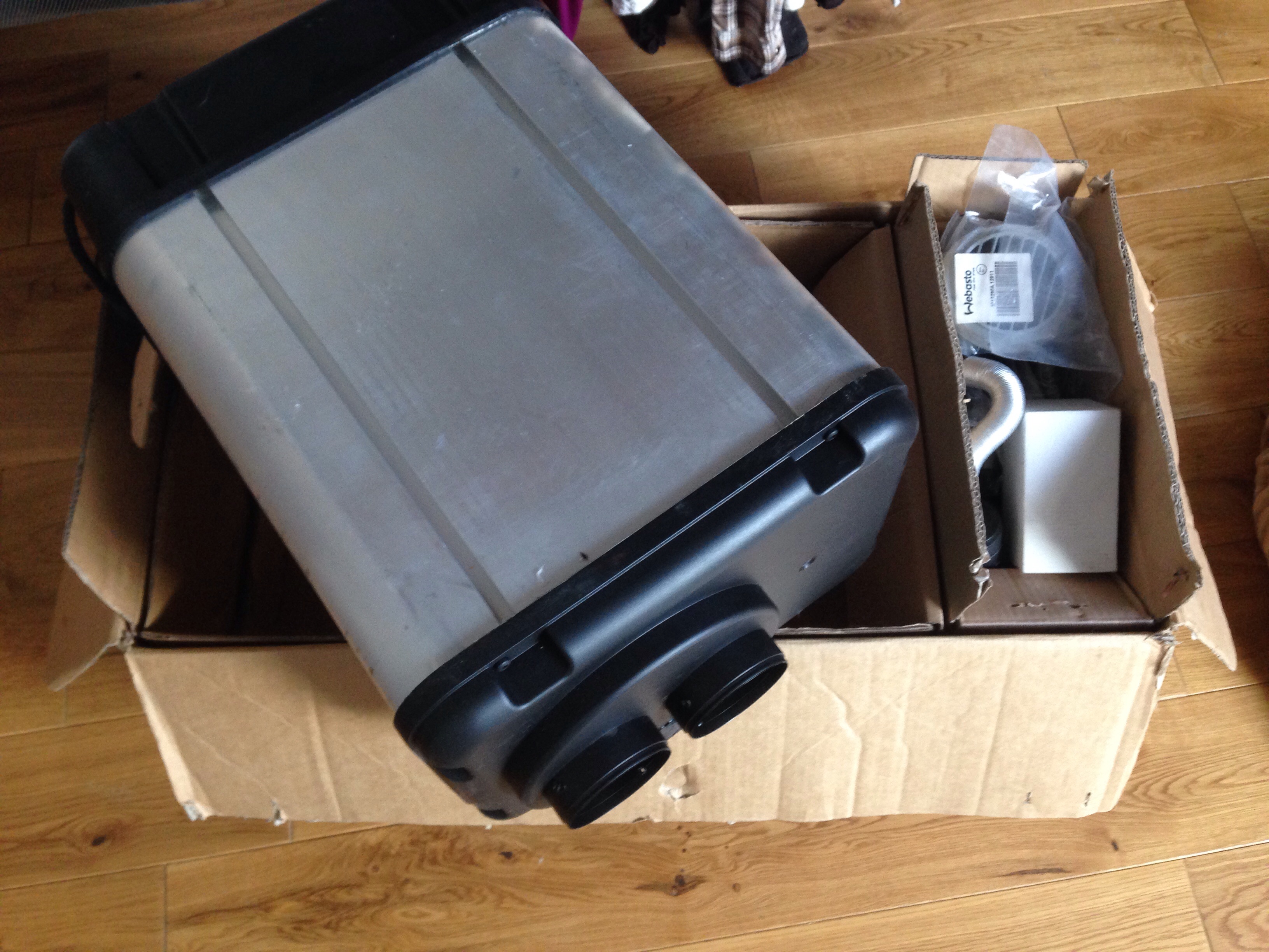

Chauffage combîné webasto dual top
Frigo à compression webasto isotherme 120l 12/24 V

Bonsoir
Après, cela dépend des zones envisagées pour les voyages et de la frilosité (ou de l'inverse mais je ne trouve pas le mot) des habitants de la cellule... parfois une bonne couette (ou autre
) vaut mieux qu'un long discours contre le froid
Cela a déjà été dit sur le forum, l'isolation au sol c'est pour le froid, celle au plafond c'est pour le chaud et les parois... c'est pour les deuxCelineArnaud a écrit :l'isolation vient de se finir avec des plaques de mousse polyuréthane 3,5 cm au plafond et 6 cm sur les parois.
