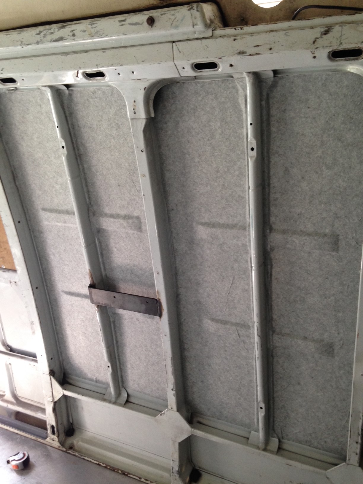

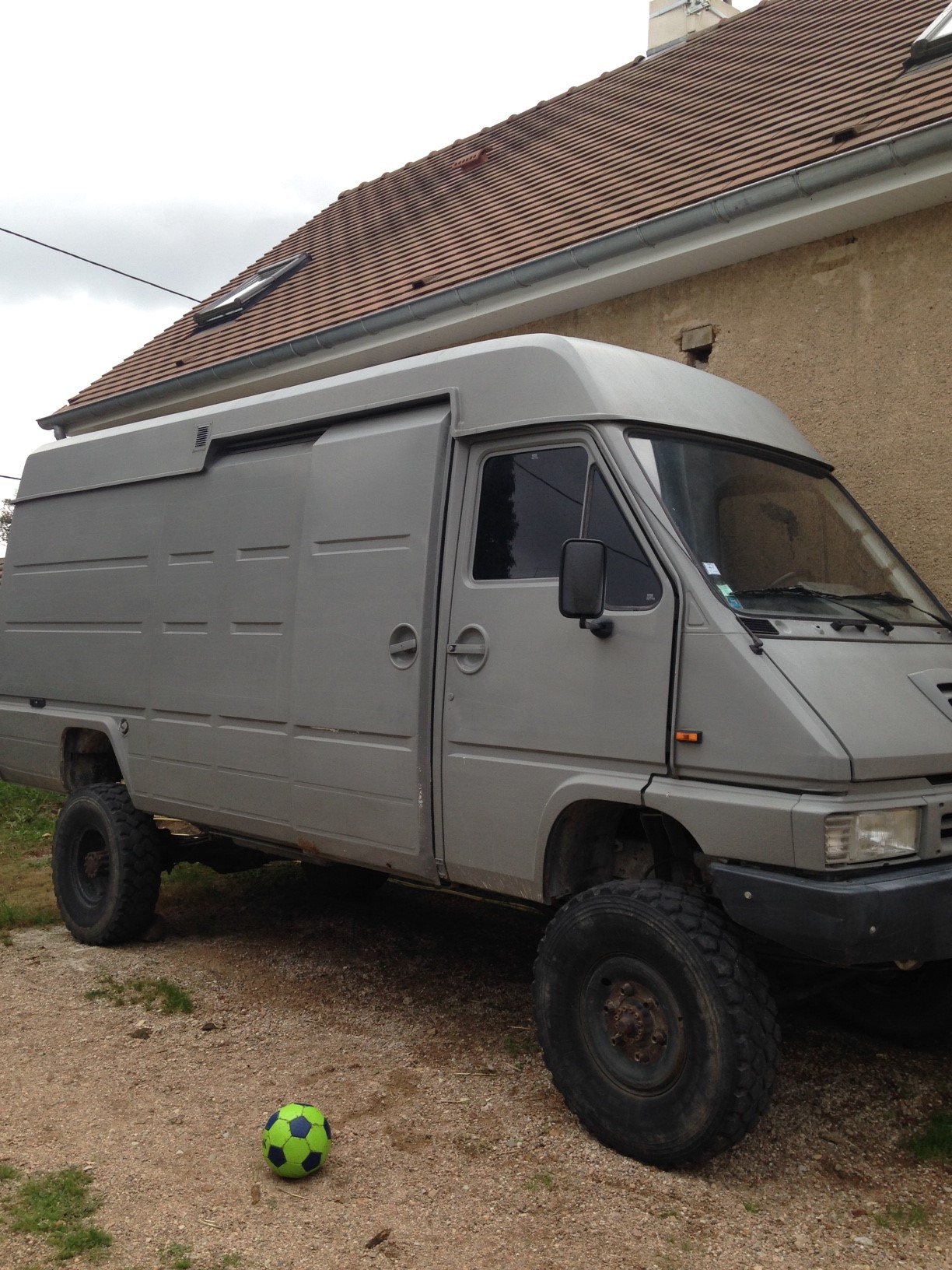

Nouveau sur ce forum , je viens d acquérir un B110 4x4 . Pour un projet de voyage en famille a 4, départ juillet 2018.
Beaucoup de questions pour commencer l isolation. Je voudrais vos avis svp ?
1 ère étape
- Je vais commencer par coller sur toutes les parois un film adhésif anti humidité. (film collé a l origine sous les bac acier de toiture pour éviter la condensation )
2 ieme étape
- laine de chanvre (environ 400€) ou mousse polyuréthane projeté (devis 750€)
C est la mon problème, je n arrive pas a me décider , il me faut un isolant efficace autant contre le chaud que le froid et a un prix raisonnable .
3ieme étape
Isolation mince en croisé + finition contreplaque 4mm.
Encore merci pour votre aide
Et que l aventure commence :wink:

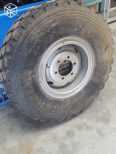

pour les jantes toi tu as six goujons alors les miennes ne te seront pas utile . Mais tu peux en faire fabriquer d'autres( cerclés ou monoblocs) ou y mettre des jantes de saviem en 20 pouces pourquoi pas !
as tu des photos de ton B110

Plus précisément des jantes de Saviem TP3 Nato en 20".
Mais bon, c'est pas vraiment "street legal".

pour ma petite expérience et après quelques mois d'utilisation je suis assez voire très satisfait de mes choix.
En guise d'anti condensation j'ai projeté du liège (2mm en deux fois) il permet une coupure thermique, évite la condensation, c'est un début d'isolation phonique. Ensuite j'ai mis 4cm de laine de bois-chanvre. Ceci permet d'ajouter à l'isolation phonique (chanvre) et d'avoir une bonne isolation thermique. de toute façon, vue les systèmes de chauffage, elle est toujours suffisante quel quelle soit. par contre ce matériaux participe à réguler l'hygrométrie ambiante et ça c'est important pour se sentir bien. Par dessus j'ai posé des planches de peuplier mais là c'est parce que j'ai un PL pour toi faut choisir plus léger.
Comme je le disais au début le résultat est très bon car on se sent simplement bien à l'intérieur, pas de sensation d'humidité, un vrai petit cocon douillet. Je ne peux que t'encourager à utiliser le liège et un isolant respirant.

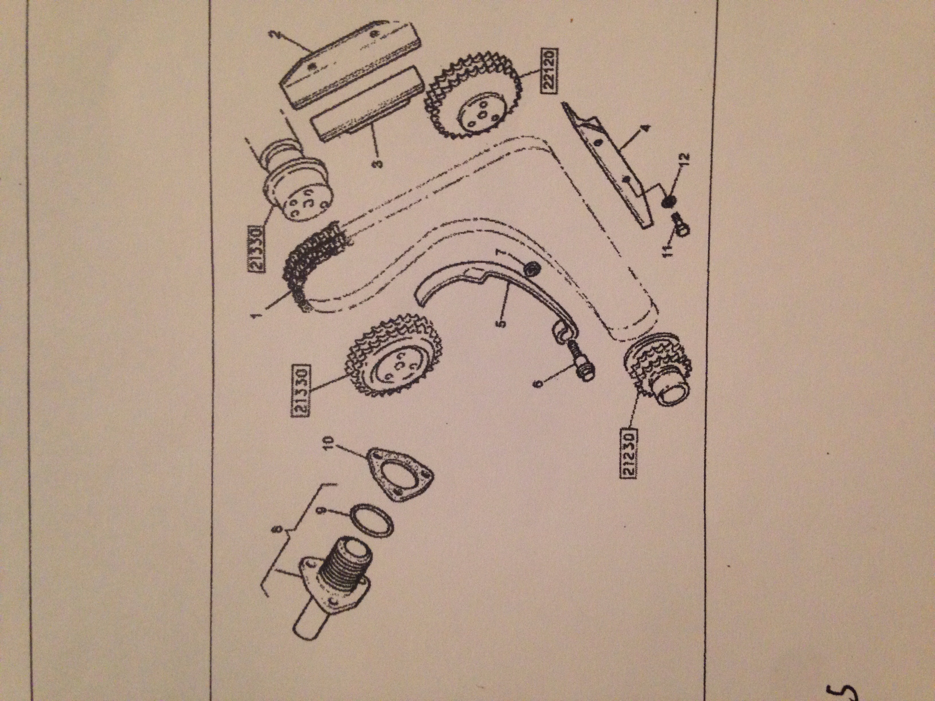

Autre question : mon moteur est un 2.8l td sofim a chaine ; j ai entendu dire que ce moteur avait des problèmes de tendeur de chaine ?
Je voulais le changé mais Renault ne fournis plus de pièces pour ce moteur .

as d'autres photos de ton B xxl

Pour l isolation , j ai commencé par mettre le pare vapeur adhésif . Puis j ai contacté une entreprise de "projeté de ouate de cellulose pour camion" , ca me semble très bien , je vous tiendrai au courant du résultat .

mes jantes sont des 5.50f N16 , pensez vous qu'il est possible de mettre des jante de 6.5 n16 d iveco ?

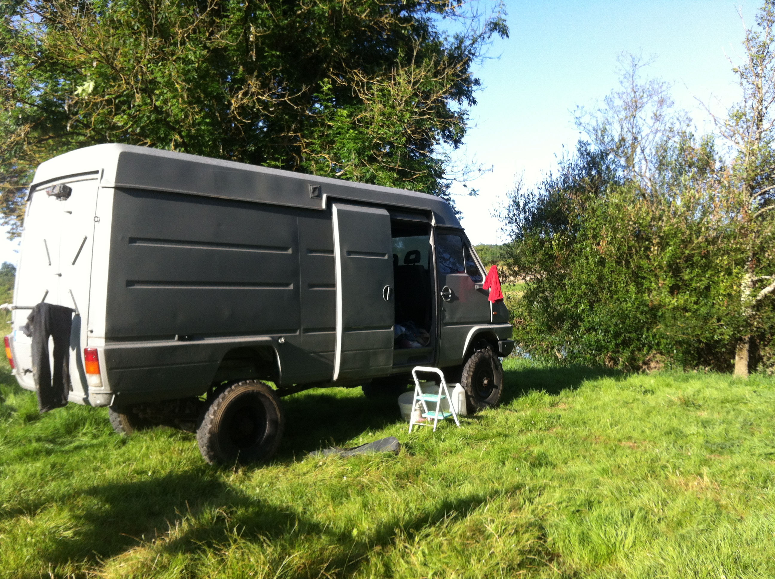

Salut une petite question me trotte dans la tête . ton B est t'il fermé à l’arrière ( plus de portes arrières ).
Si oui je pense que c'est celui que j'ai failli acheter..
as tu plus de photos de la bête .
Bonne continuation pour l'aménagement . tu peux aller voir mon post pour 'l'isolation ; mais celui de Yves je pense que c'est lui le vainqueur de l'isolation .

Pour Repondre à t as question oui oui il est bien fermé à l arrière , l ancien proprio m as parlé D un breton qui était intéressé il y a longtemps , je pense que c était toi !

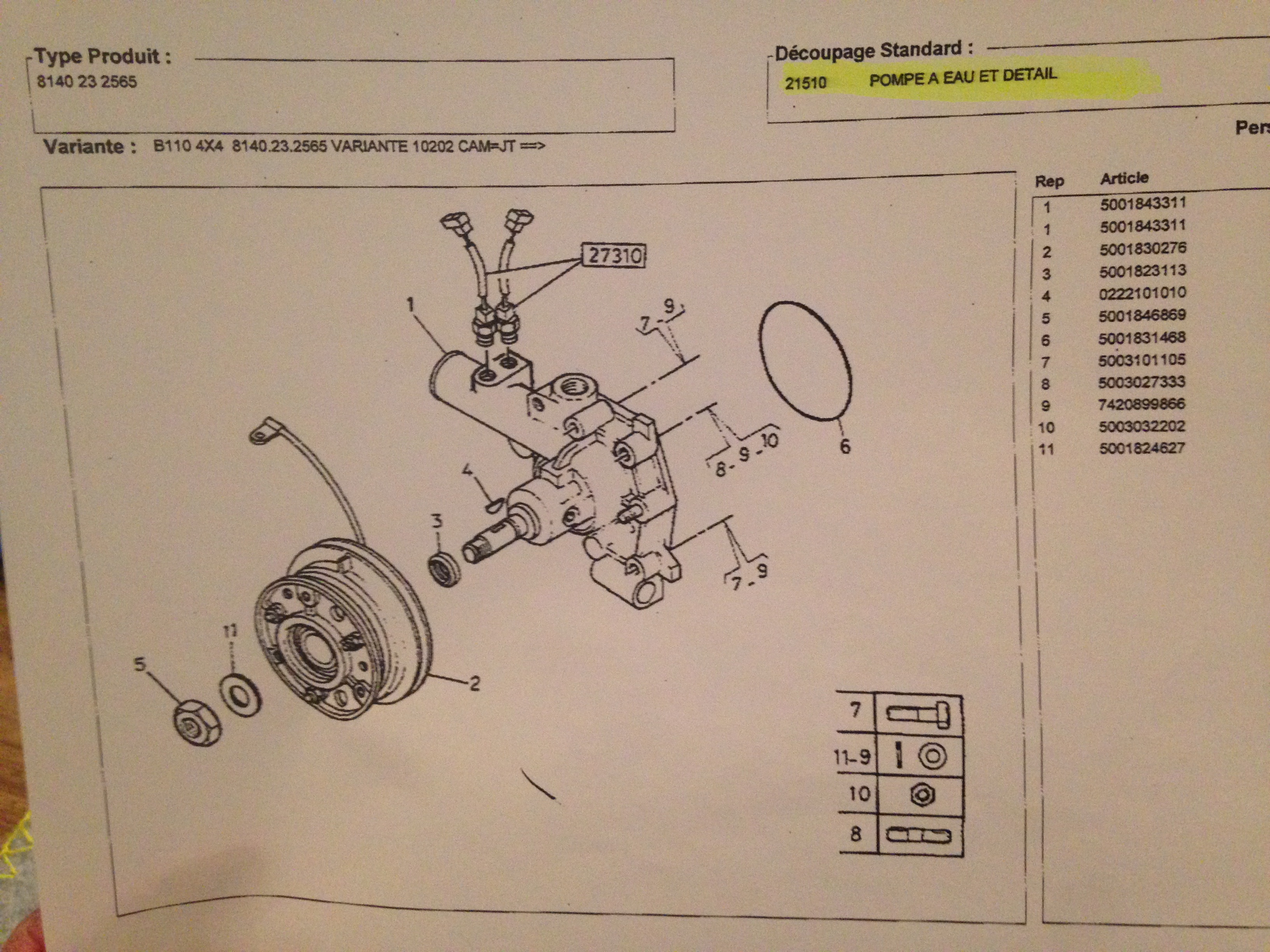

Je voulais également partagé une info pour ceux qui ont comme moi un moteur 2.8l Td à chaîne , les pompes à eau de chez mdd.fr ( très sympa au passage ) pour 2.5 à courroie corresponde avec quelques modifications . Partie à meulé et perçage de troue pour la deuxième sonde .
La mienne a eu l axe cassé car les roulements étaient rouillés et grippé .
Vue éclatée si besoin

Je suis à la recherche D un tendeur de chaîne de distribution neuf , vous savez où je peux en trouver un ? Car Rvi n en fabrique plus .
C est le numéro 4 sur la vue éclatée !
