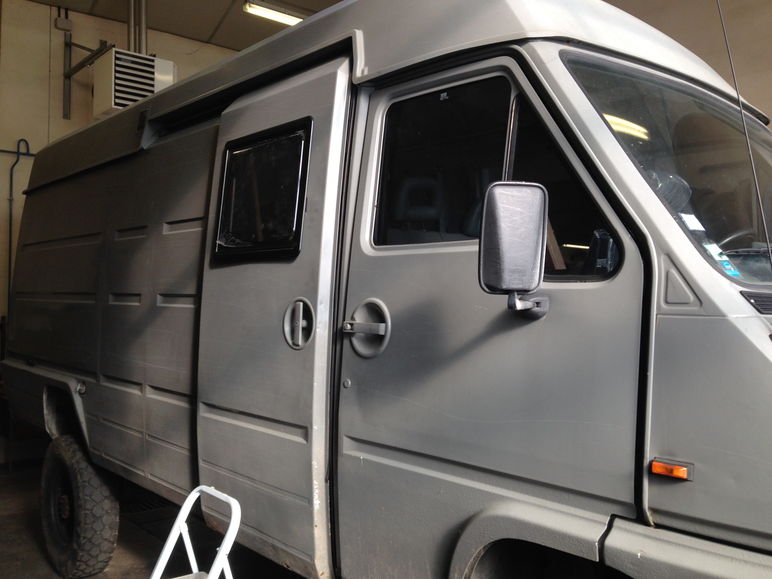

Salut les amis , merci pour vos réponses , cela fait un petit moment que je me suis pas connecté.
Mais les travaux du camion avance quand même , pose des baies vitrées , siège arrière pour les enfants sur la réserve d eau .(distrimarine.fr)
Voir les photos ci jointes .
Prochaine étape ,pose store banne fiamma 4m , siège avant pivotant , circuit eau , elec et chauffage webasto.
4x4 tos je t envois les photos de l arrière intérieur des que possible .

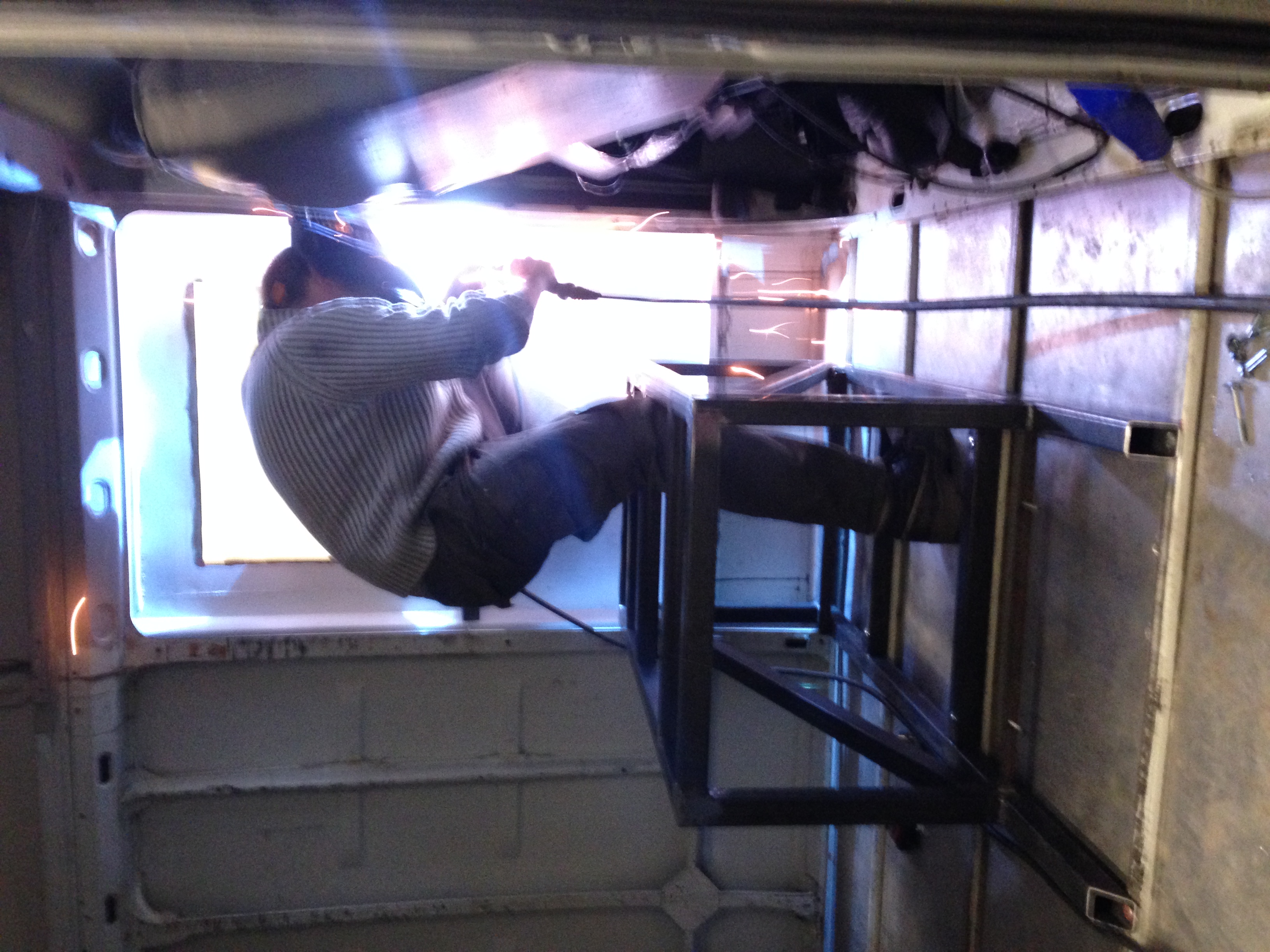

Voilà les photos de l arrière désolé pour le retard

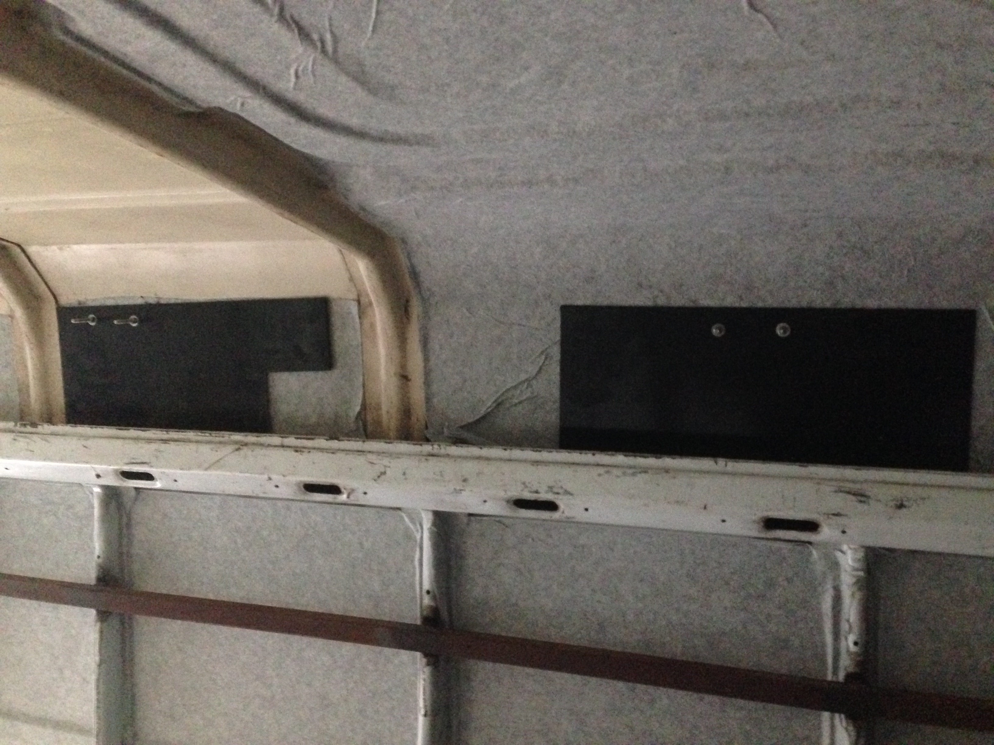

Stor banne posé avec plaque en métal en renfort à l intérieur sur la rehausse en fibre !

Je crois que je suis devenu fan , le petit dernier de la maison
- Denis Chassac
- Reactions :
- Messages : 3576
Re: Les 1 ere etapes d amenagement B110
Ouah, une version rare : surélevé + porte latérale !CelineArnaud a écrit :Je crois que je suis devenu fan , le petit dernier de la maison

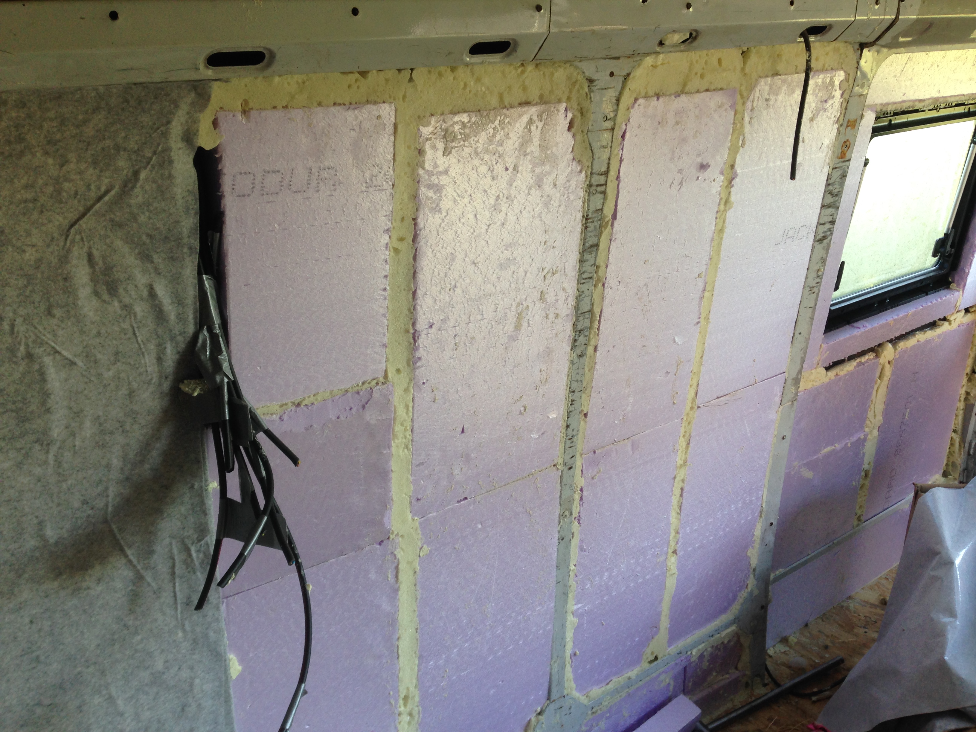

L Aménagement continu,
l'isolation vient de se finir avec des plaques de mousse polyuréthane 3,5 cm au plafond et 6 cm sur les parois.
Au sol Plaque iso plus laine de roche en plaques goudronnée de 6,5 cm. .
Joint entre les plaques à la mousse polyuréthane et à l'acrylique.
Je suis content du résultat les matins il gèle il ne fait pas froid dans le camion.
Frigo à compression acheté
Chauffage webasto dual top acheté
Je plaque, j'installe les banquettes et ça continue ....
