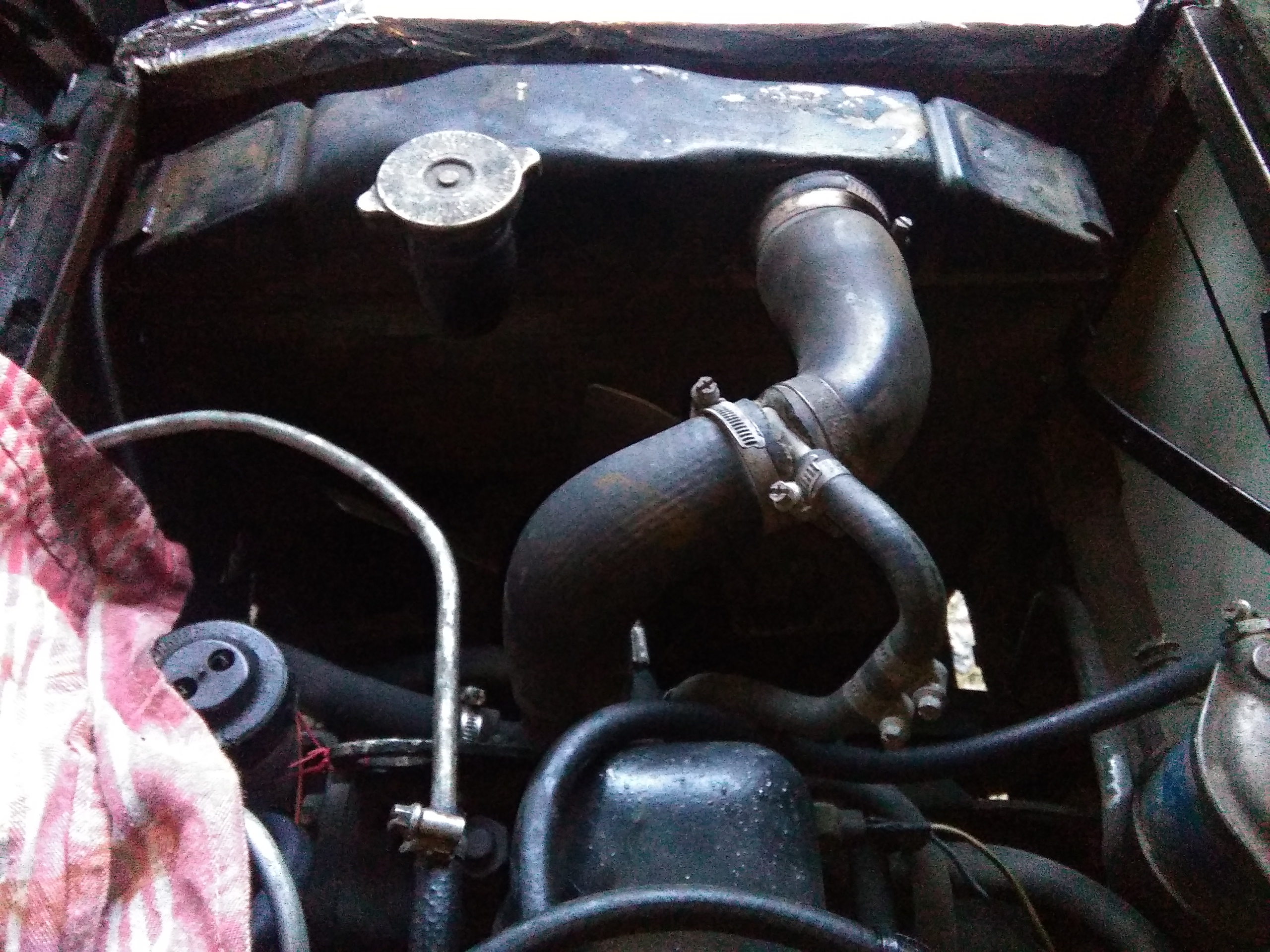

Re: Radiateur plus performant
derrière la calandre, y'a un 2ème radiateur en série qui rentre largement dans l'ouverture.
Le ptit père ne chauffe pas (80°c tout le temps) sauf dans un bon col ou il monte à 90 ° pour redescendre rapidement dès que je le sollicite moins.

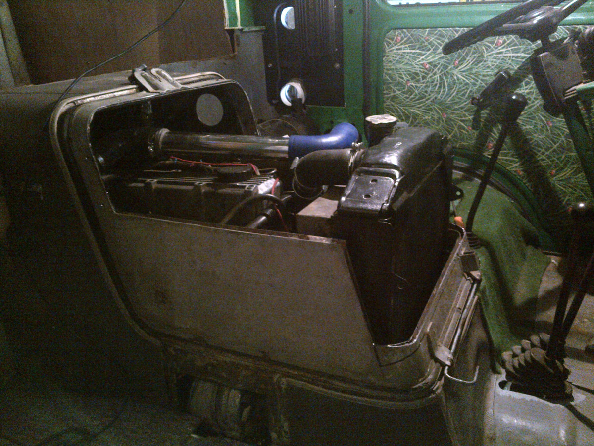

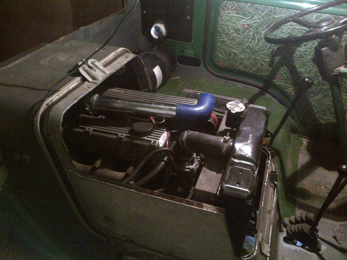

Salut
Deux photo demon montage mais ca rend pasterrible A plus Sylvain
Merci Sylvain !
As tu monté beaucoup le capot moteur au final pour passer les tringleries de boites du dessous ?
Fab
Fab

Yop ...
Pour compléter les propos de Sylvain ... mon montage (en cours) avec le même radiateur:
Bonjour à tous,Jigmé a écrit : 27 sept. 2016 01:05 IMG_0570.JPG
Toujours en réflexion sur le montage du moteur de TRM 2000 acheté cet été sur mon TP3...
Jigmé, ton montage d'un second radiateur en série m'intéresse. Je serais preneur d'infos supplémentaires...
Tu as mis quel type de radiateur ?
Le fait de mettre un 2ème radiateur en série ne pose pas de pb de circulation du liquide de refroidissement ? (différences de taille des arrivées et sorties, différences de hauteurs...).
