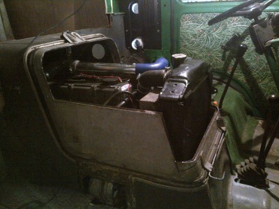

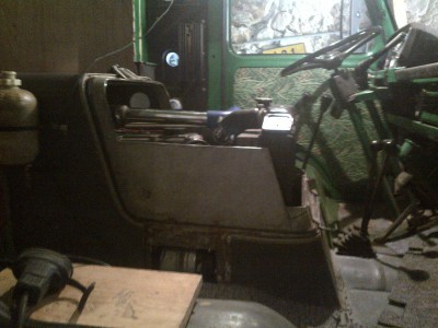

Salut
Deux photo demon montage mais ca rend pasterrible A plus Sylvain

As tu monté beaucoup le capot moteur au final pour passer les tringleries de boites du dessous ?
Fab
Fab

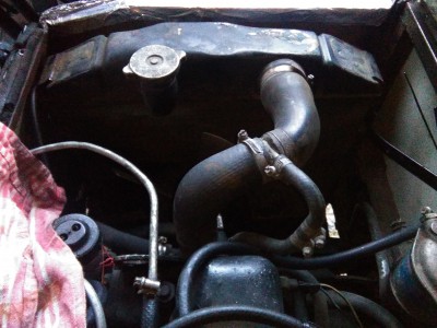

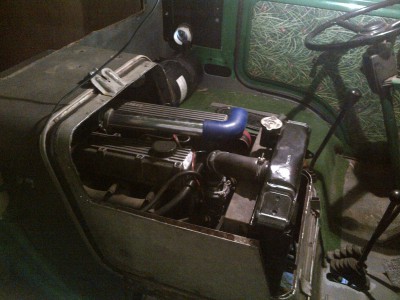

Yop ...
Pour compléter les propos de Sylvain ... mon montage (en cours) avec le même radiateur:
