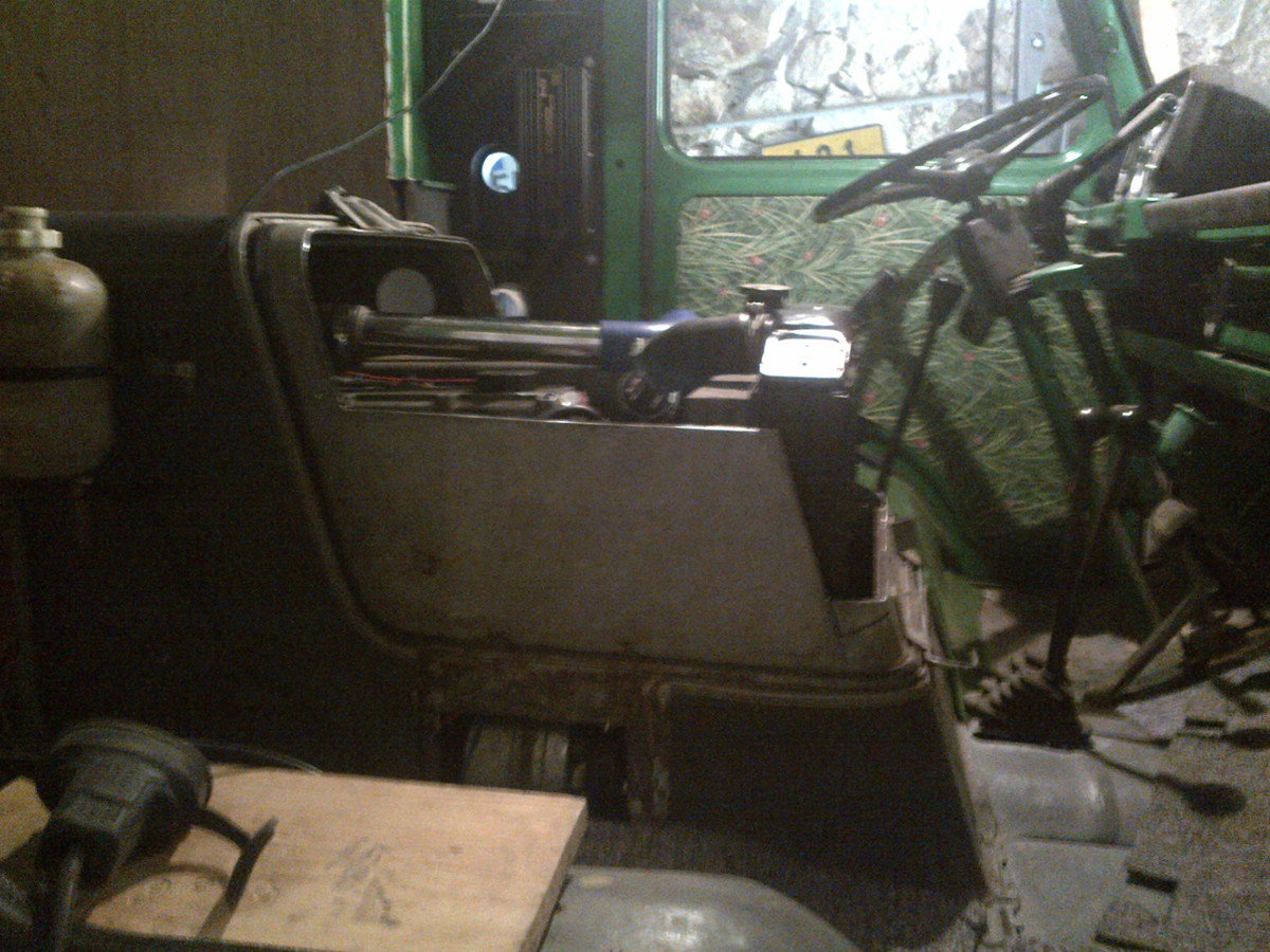

Mukka
Je suis zen.
Je suis zen.
Messages : 710
Re: Radiateur plus performant
Message par Mukka »
Yop ...
Pour compléter les propos de Sylvain ... mon montage (en cours) avec le même radiateur:
