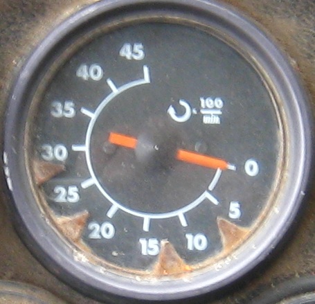

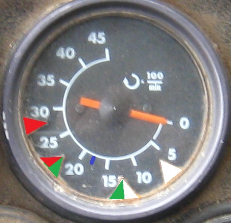

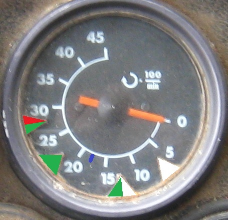

Chers collègues de forum,
je fais appel a vous afin de re-colorier les 4 repères du compte-tours du TH1700, moteur MIDR 06.02.12 D, (puissance maxi à 2800 tr/min, couple maxi à 1800 tr/min cf. à son Manuel d'utilisation), actuellement en état "incognito" :
Compte tours MIDR 06.02.12 D - Origin.jpg (66.79 Kio) Vu 7077 fois
Au vu de son BR,
j'ai pensé aux versions suivantes.
>> v1 :
Compte tours MIDR 06.02.12 D.jpg (67.81 Kio) Vu 7077 fois
>>v2 :
Compte tours MIDR 06.02.12 D v2.jpg (67.55 Kio) Vu 7077 fois
Qu'en dites vous ?
Avez-vous le même compte-tours disposant encore de ses couleurs d'origine ?
Merci d'avance pour vos futures réponses.

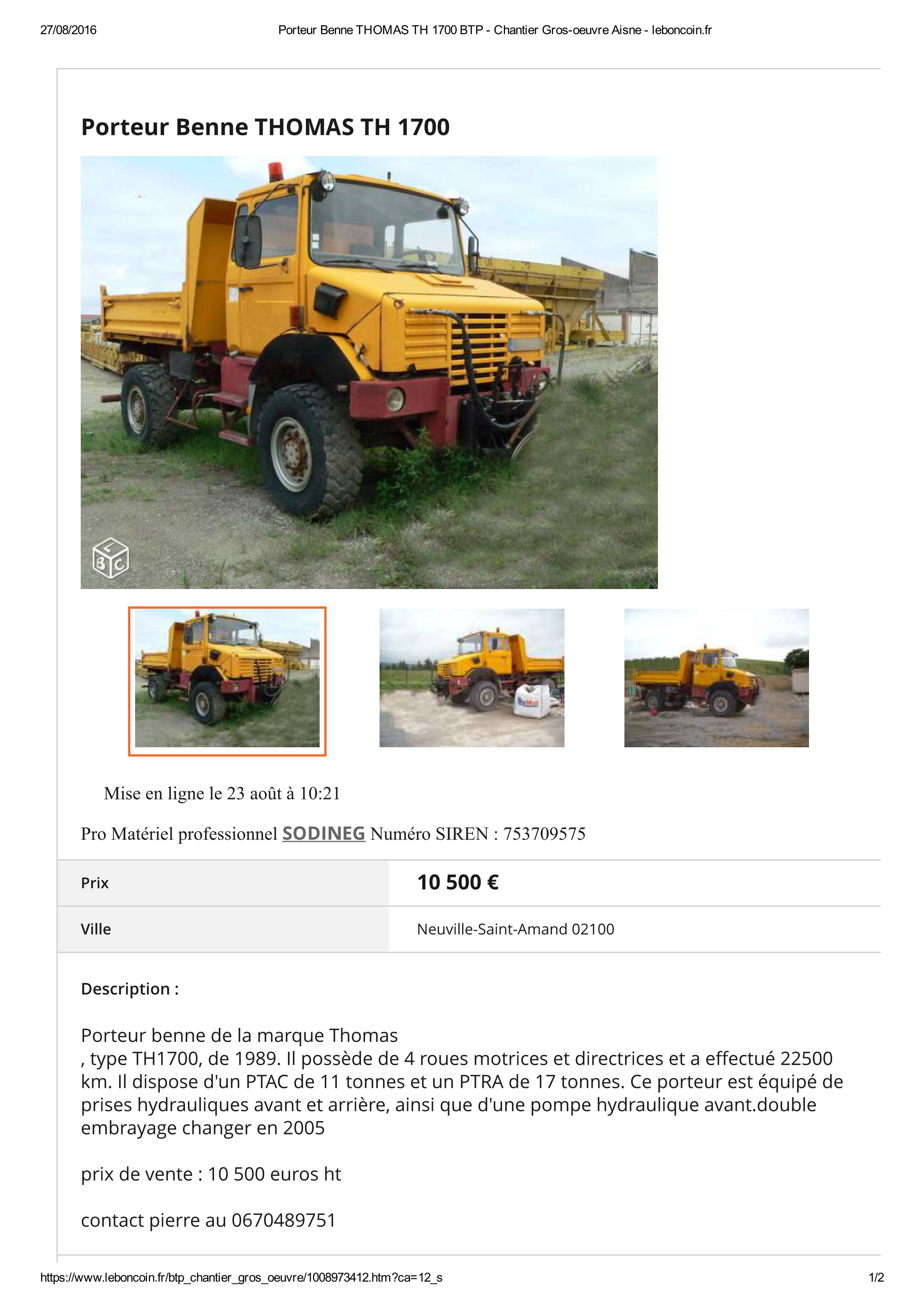

Même compte tour, mais moteur 797 !
Y'a le même bousin que toi sur lbc en ce moment : https://www.leboncoin.fr/btp_chantier_g ... tm?ca=12_s
TH1700
Expert Renault
Expert Renault
Messages : 96
Enregistré le : 10 août 2016 21:42
Re: Thomas TH1700 - une base Renault S170 avec BV Unimog UG 3/40
Message par TH1700 »
Merci a toi, woolf, pour la rapidité de ta réponse.
Merci aussi pour l'info sur le Bonc..n
Porteur Benne THOMAS TH 1700 BTP - Chantier Gros-oeuvre Aisne - leboncoin_01.jpg

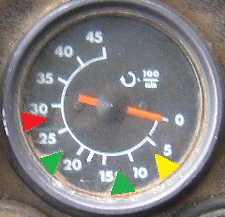

Et le repère entre 500 et 1000, c'est celui du ralenti ?
woolf
Je ratisse large.
Je ratisse large.
Messages : 602
Message par woolf »
Oui c'est bien ça ! D'ailleurs, en dessous du repère, le ralenti est un peu bas et la cabine vibre.
TH1700
Expert Renault
Expert Renault
Messages : 96
Je viens de trouver, dans son manuel utilisateur, ceci :
Meilleur régime 1800 à 2800.JPG (28.66 Kio) Vu 7060 fois
Donc, du coup, le repère se trouvant vers 1250, serve à quoi ? Seulement a indiquer le début de la zone verte ?
Quand j'étais sur la route...
Messages : 2648

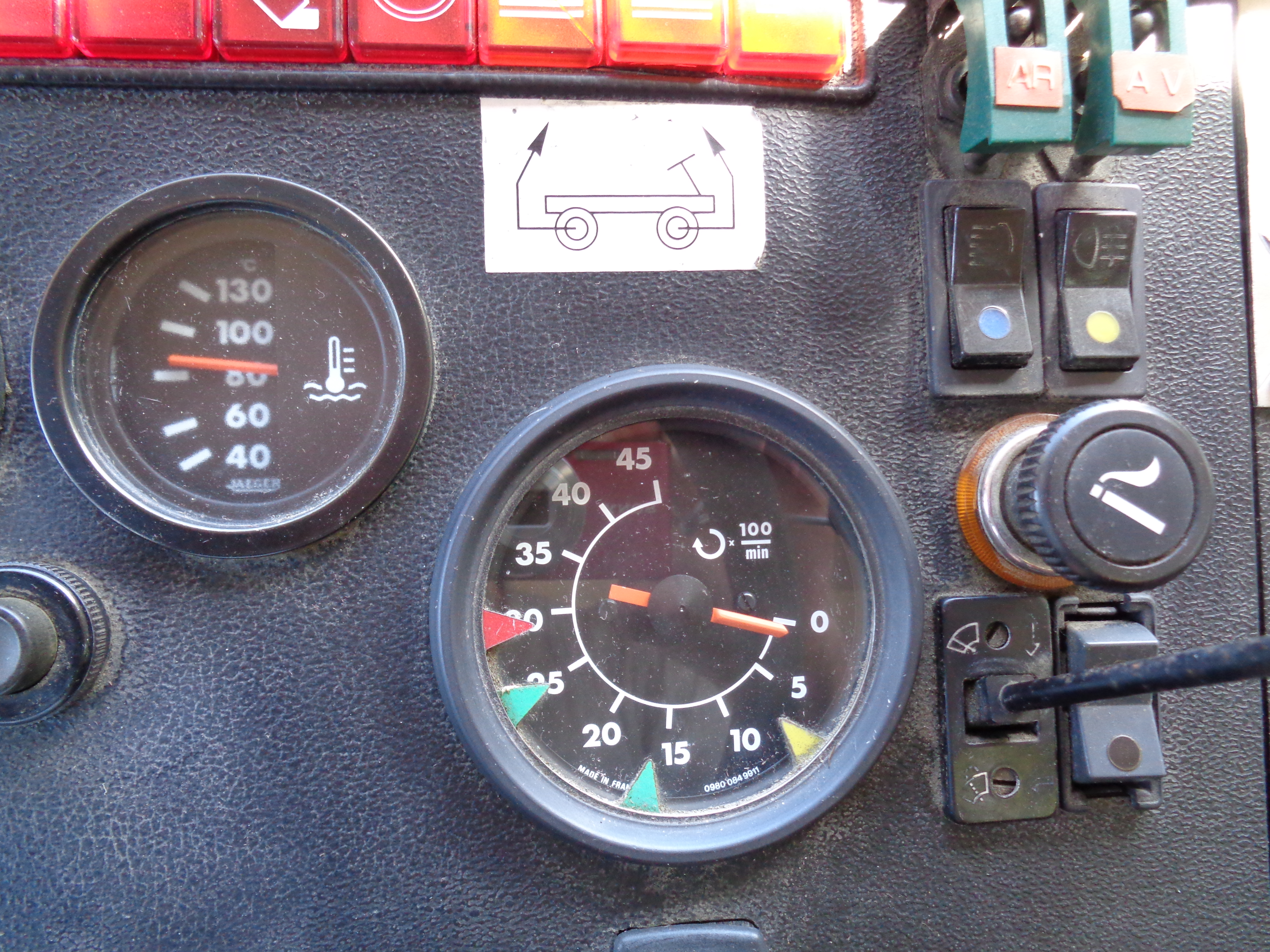

Message par xavier-64 »
et en se basant sur celui là d'un S170 identique à un M180....
Xavier
TH1700
Expert Renault
Expert Renault
Messages : 96
:thanks: a vous !
Afin de respecter la version "originale", je pense donc que la solution suivante s'impose :
Compte tours MIDR 06.02.12 D - a faire.jpg (67.43 Kio) Vu 7027 fois
