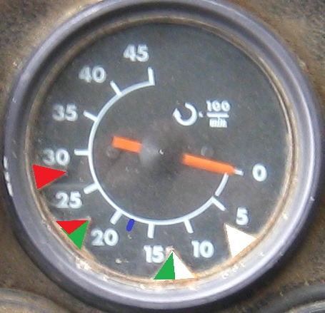

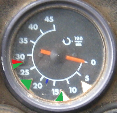

Chers collègues de forum,
je fais appel a vous afin de re-colorier les 4 repères du compte-tours du TH1700, moteur MIDR 06.02.12 D, (puissance maxi à 2800 tr/min, couple maxi à 1800 tr/min cf. à son Manuel d'utilisation), actuellement en état "incognito" :
Au vu de son BR,
j'ai pensé aux versions suivantes.
>> v1 :
>>v2 :
Qu'en dites vous ?
Avez-vous le même compte-tours disposant encore de ses couleurs d'origine ?
Merci d'avance pour vos futures réponses.

Re: Thomas TH1700 - une base Renault S170 avec BV Unimog UG 3/40
Message par woolf »
Même compte tour, mais moteur 797 !

Message par TH1700 »
Et le repère entre 500 et 1000, c'est celui du ralenti ?
woolf
poil de carotte
poil de carotte
Messages : 592
Message par woolf »
Oui c'est bien ça ! D'ailleurs, en dessous du repère, le ralenti est un peu bas et la cabine vibre.

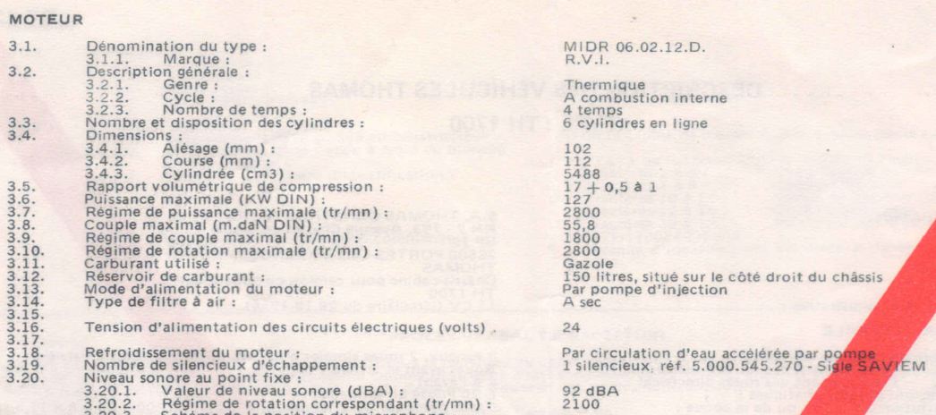

Je viens de trouver, dans son manuel utilisateur, ceci :
Meilleur régime 1800 à 2800.JPG (28.66 Kio) Vu 6933 fois
Donc, du coup, le repère se trouvant vers 1250, serve à quoi ? Seulement a indiquer le début de la zone verte ?

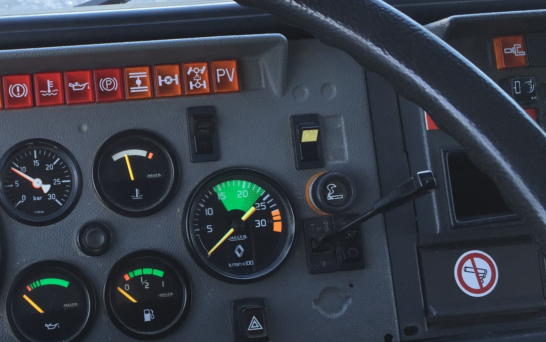

Message par xavier-64 »
et en se basant sur celui là d'un S170 identique à un M180....
:thanks: a vous !
Afin de respecter la version "originale", je pense donc que la solution suivante s'impose :
