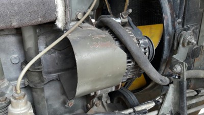

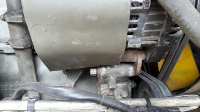

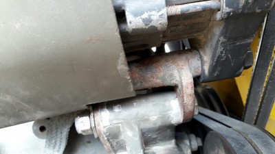

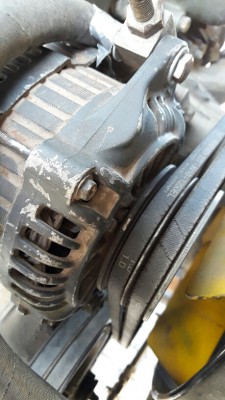

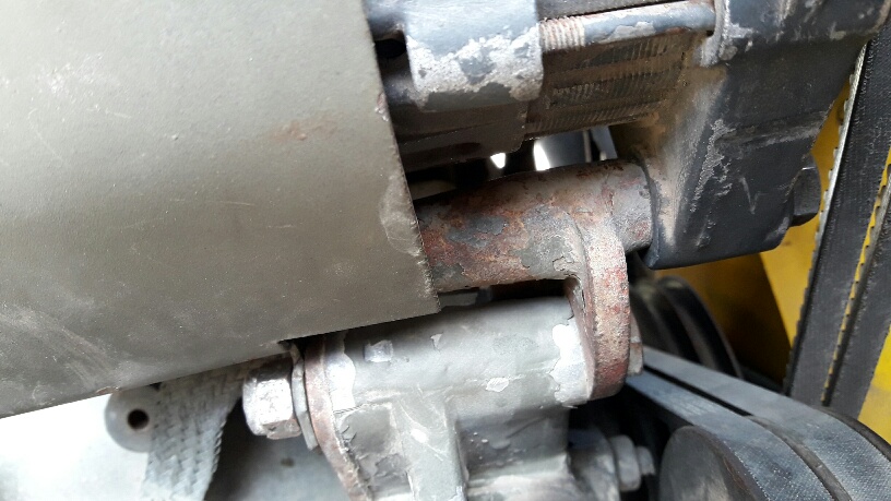

Voilà le nouvel alternateur qui a déjà vécu....Mais qui fonctionne...
Pas sûr que ça aide beaucoup, mais on voit bien qu'il n'y a plus qu'un seul fil de branché sans compter la masse....
Il fait 80 A, mais pour savoir exactement de quel véhicule il provient...On sait juste que c'est un camion Renault...
La dernière photo c'est juste pour la grosseur du fil qui va de l'alternateur au démarreur....
Les crom's
PS: On est encore dans les temps il est minuit moins le quart chez nous.....
Les crom's

Ben en fait, c'est juste le même genre d'alternateur, avec la poulie double....La seule petite modification, c'est au niveau de l'entraxe de fixation, une petite rondelle en plus....
C'est un alternateur qui vient de la casse ici....En France tu devrais en trouver en meilleur état certainement....
Donc, tu débranches les fils, tu détends les courroies, tu démontes l'ancien, tu remets le nouveau, tu retends les courroies et tu branches juste le fil qui va au démarreur et la masse.........Et voilà.
On à garder quand même le régulateur qui est toujours en place dans la cabine avec les fils qui arrivent vers l'alternateur et un ancien alternateur dans les coffres...Si jamais....

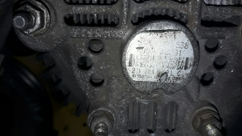

De rien...Pour les infos, ce serait avec plaisir, mais comme tu vois l'étiquette est bien usée, on a essayé de regarder de plus près, mais à part 24 V et 80 A...On ne voit pas grand chose...On essayera quand même à l'occasion de faire une photo en vraiment gros plan (semaine prochaine).
On va le démonter car on doit souder sur le camion et on préfère le virer complètement ou cas où....
On fera des photos en zoom....
les crom's
les crom's

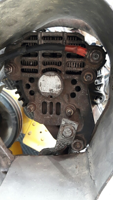

En gros plan....
Mais bon....
...Pas sûr que cela t'aide....
Mais bon....
Re: Alternateur, Regulateur, Voltmetre thermique??
c'est le gros plan du'un manomètre usé avec des boutons autour non ??Famille Cromagnon a écrit :En gros plan....![]()
Mais bon.......Pas sûr que cela t'aide....
ce qu'il faudrait peut être c'est la provenance de cet alternateur, si vous savez ca, vous avez gagné hihi
mais chapeau bas d'avoir trouvé ZE alternateur qui va bien sans trop de modif ! bravo

Ben il est un peu vieux, mais il fonctionne bien pour l'instant.
Pas vraiment facile de savoir exactement de quel véhicule il provient, le vendeur ne parle ni anglais ni français ni espagnol....
Que marocain, mais on veut bien retenter avec un traducteur pour connaitre le fin mot de l'histoire....
Pour l'instant le plus ressemblant c'est ce modèle...
https://www.44tonnes.com/alternateur-931.html
Mais aussi celui-ci, surtout pour la partie arrière.....
https://fr.made-in-china.com/co_htac-bu ... ImYkp.html

Tant qu'on est dans les voltmètres et alternateur, j'ai une question:
Sur mon tp3 le cadran voltmètre ne marche pas , après l'avoir démonté je me suis rendu compte que aucun fil/câble ne l'alimentait .
Est ce que quelqu'un peu me filer une photo ou me dire à quoi je dois le brancher, je pensais au + de la batterie mais si c'est un voltmètre thermique ca va pas le faire, si ?
Meri d'avance
Tom
