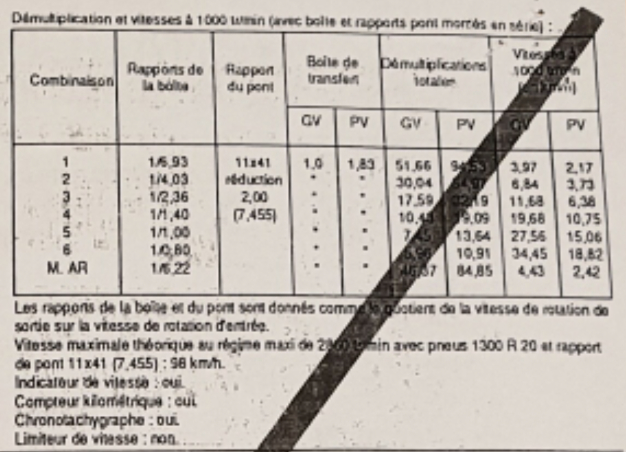

À quoi correspond le 6.835 et le 7.466 sur le pont?
Ça a un rapport avec la tailles des pneus et le développement pour 1 tour du menant (pignon)?
Je ne comprends pas car quand on fait le rapport menant/mené, on obtient en réduction
12/41 = 0,293
11/41 = 0,268
Ça veux dire que 293/ 268= 1.09, donc un rapport total de réduction avec une allonge de 9% et des poussières c’est ça ?
12/41 = 0,293
11/41 = 0,268

À ma connaissance il n’y a que les ponts portiques qui peuvent avoir une démultiplication proche du moyeux (dans la roue comme tu dis).come 09 a écrit :bin ces ponts ont des réducteurs dans les roues....s'est ça non ??
Non là il s’agit juste le rapport pignon/couronne dans le pont arrière et avant.
C’est pour ça que Xavier disait qu’il y a moyen de jouer à ces endroits. Mais ça fait deux modifs pour les deux ponts. Par contre ils ont le mérite d’exister, donc pas d’usinage si l’on monte les ponts (ou du moins les couronnes/pignons) du S170 sur un M180.
Dommage que le gain ne soit pas plus important.
Si je reprend le M180 a une plage moteur allant de 1400tr/mn 2100 tr/mn (couple Max) jusqu’a 2500tr/mn puissance maxi.
Si l’on reprend le tableau d’etagement de la transmission,
A 1000tr/mn en 6 le M180 est à 34,45km/h
Donc à 2500tr/mn (c’est la fin de zonne verte) en 6 ça fait 86km/h.
Si l’on monte les ponts (du moins les couples coniques) du S170 on gagne 9% d’allonge
Soit à 1000tr/mn 37,55km/h
A 2500tr/mn 93,8km/h (c’est déjà mieux)
Pour arriver idealement à 110km/h pour 2500tr/mn il faudrait une allonge de
110/86 = 1,279 soit près de 28%
Et ça n’a rien de deconnant. Ça donne en 6eme vitesse:
110km/h 2500tr/mn
100km/h 2270tr/mn
90km/h 2045tr/mn
80km/h 1800tr/mn
Et début de zonne verte 1400tr/mn on est à 62km/h.
Ce qui fait une utilisation route toujours en zonne verte.
Et pour arriver à ses 28% d’allongement soit on fait comme Grafeuille et on change que le pignon de 6eme.
Soit on change le rapport de réduction dans les ponts.
Soit on modifie la boîte de transfert sur le grand vitesse pour la passer d’un rapport de 1 à 1,28

Sauf que la boite du M180 est déjà avec la 6 à 0.8 ... j'ai trouvé un modèle avec la 6 à 0.73 mais il faut remplacer l'arbre primaire
qui n'existe pas pour les RVI.
Sinon j'avais trouvé des ponts de Midlum militaire avec rapport 13/41 ... mais l'annonce n'est plus....
je me suis arrêté là ... j'irai plus loin le jour au j'aurai le VASP AUTOCARAVANE ....
