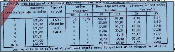

À quoi correspond le 6.835 et le 7.466 sur le pont?
Ça a un rapport avec la tailles des pneus et le développement pour 1 tour du menant (pignon)?
Je ne comprends pas car quand on fait le rapport menant/mené, on obtient en réduction
12/41 = 0,293
11/41 = 0,268
Ça veux dire que 293/ 268= 1.09, donc un rapport total de réduction avec une allonge de 9% et des poussières c’est ça ?

Si je reprend le M180 a une plage moteur allant de 1400tr/mn 2100 tr/mn (couple Max) jusqu’a 2500tr/mn puissance maxi.
Si l’on reprend le tableau d’etagement de la transmission,
A 1000tr/mn en 6 le M180 est à 34,45km/h
Donc à 2500tr/mn (c’est la fin de zonne verte) en 6 ça fait 86km/h.
Si l’on monte les ponts (du moins les couples coniques) du S170 on gagne 9% d’allonge
Soit à 1000tr/mn 37,55km/h
A 2500tr/mn 93,8km/h (c’est déjà mieux)
Pour arriver idealement à 110km/h pour 2500tr/mn il faudrait une allonge de
110/86 = 1,279 soit près de 28%
Et ça n’a rien de deconnant. Ça donne en 6eme vitesse:
110km/h 2500tr/mn
100km/h 2270tr/mn
90km/h 2045tr/mn
80km/h 1800tr/mn
Et début de zonne verte 1400tr/mn on est à 62km/h.
Ce qui fait une utilisation route toujours en zonne verte.
Et pour arriver à ses 28% d’allongement soit on fait comme Grafeuille et on change que le pignon de 6eme.
Soit on change le rapport de réduction dans les ponts.
Soit on modifie la boîte de transfert sur le grand vitesse pour la passer d’un rapport de 1 à 1,28

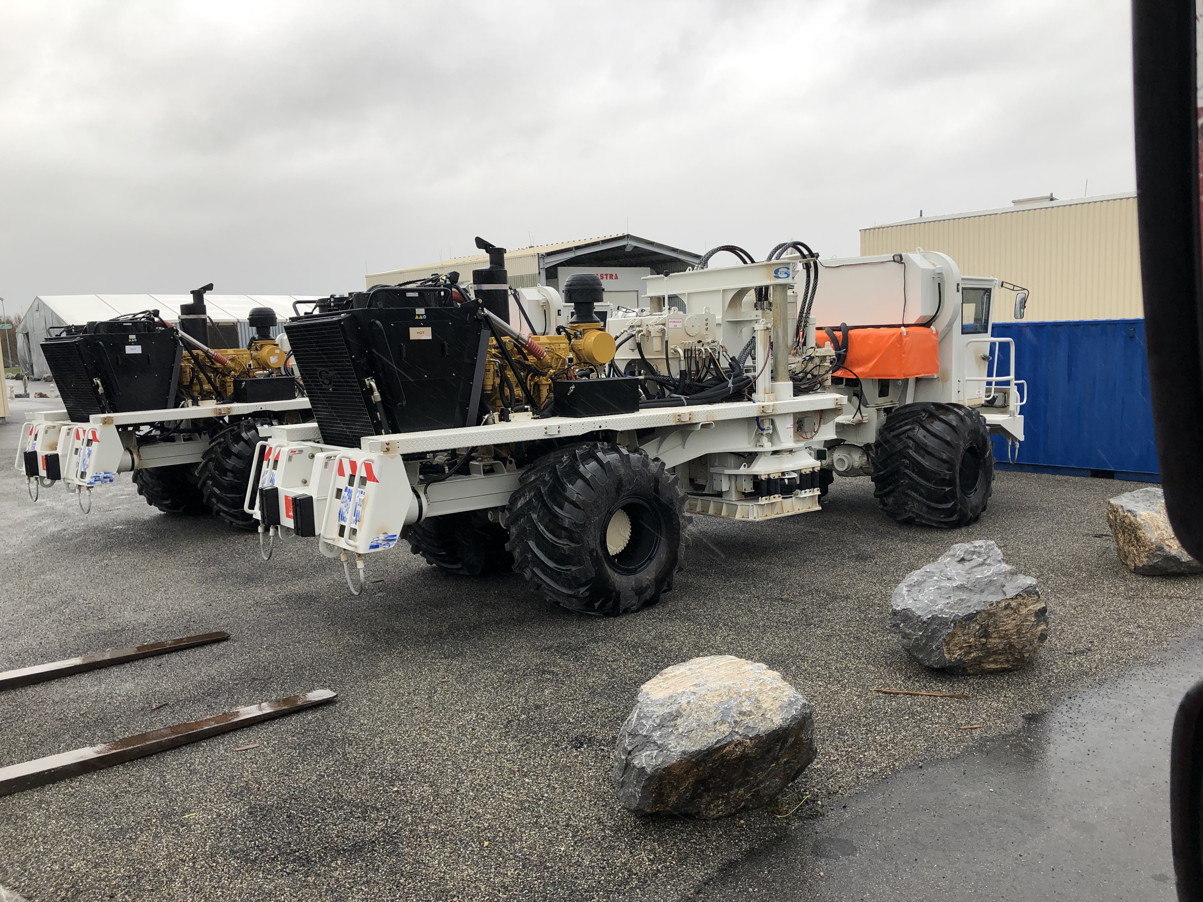

J’en avais jamais vu des comme ça. C’est monté sur des machine qui font de la recherche pétrolière. J’ai chargé du matos à eux avant hier et j’ai livré au port de Anvers hier soir. Ça part en Sibérie...
Les machines vont être toute carrénées, puis sont montées avec d’énormes Webasto pour réchauffer hydrolique et le moteur ;)
