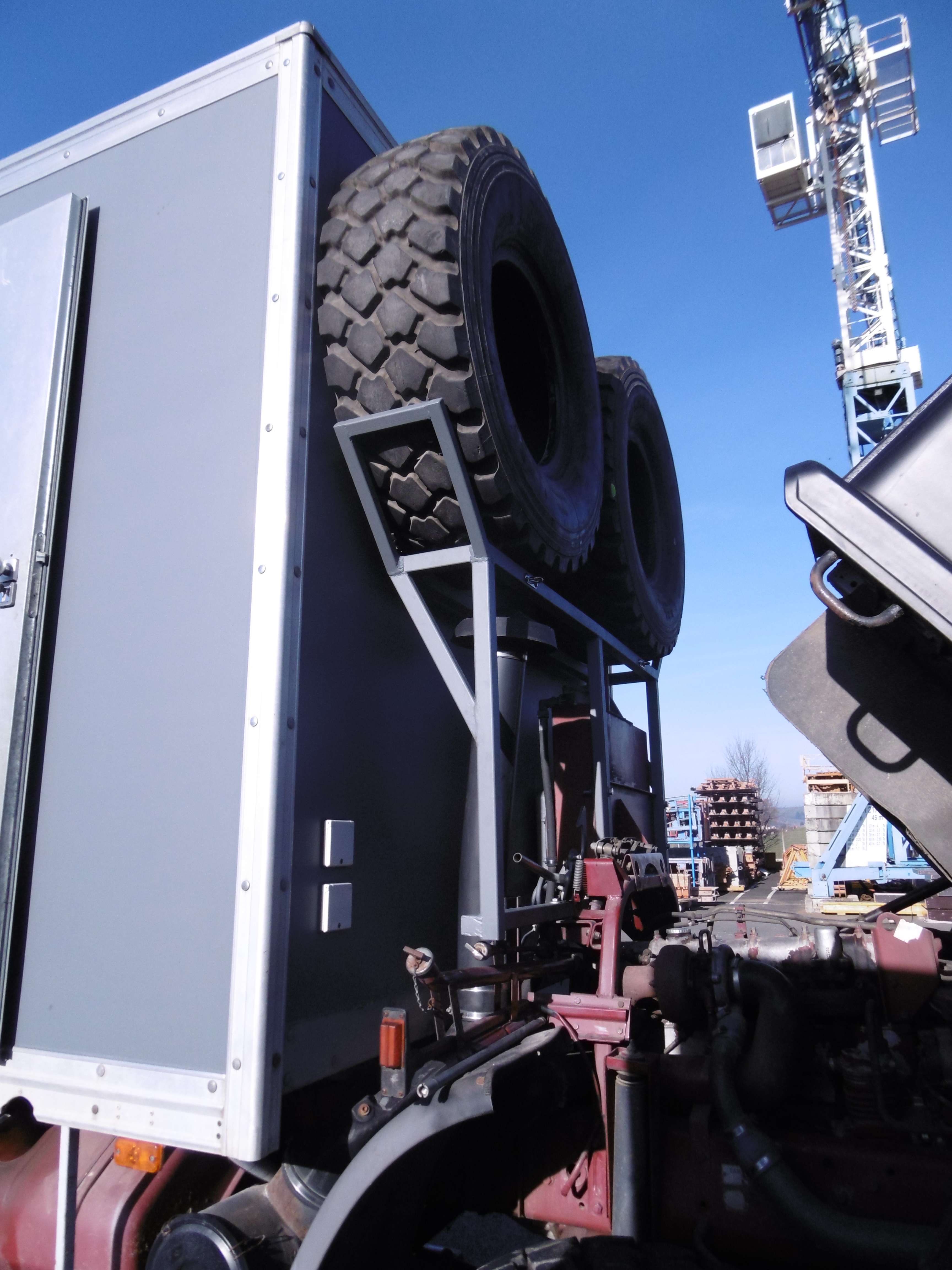

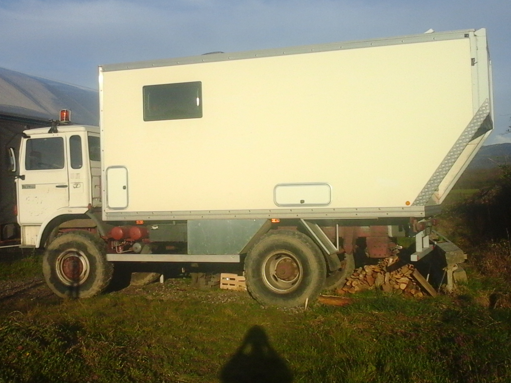

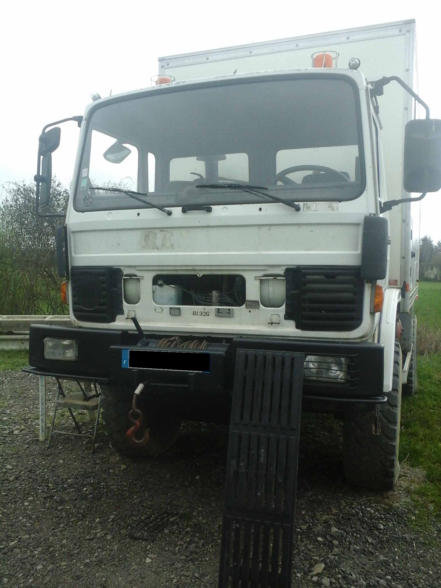

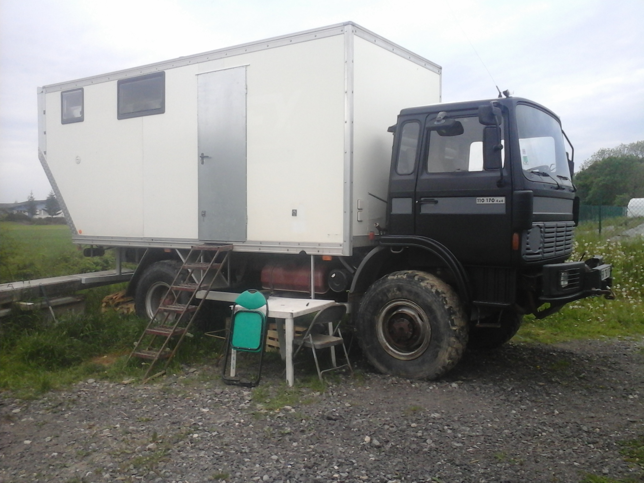

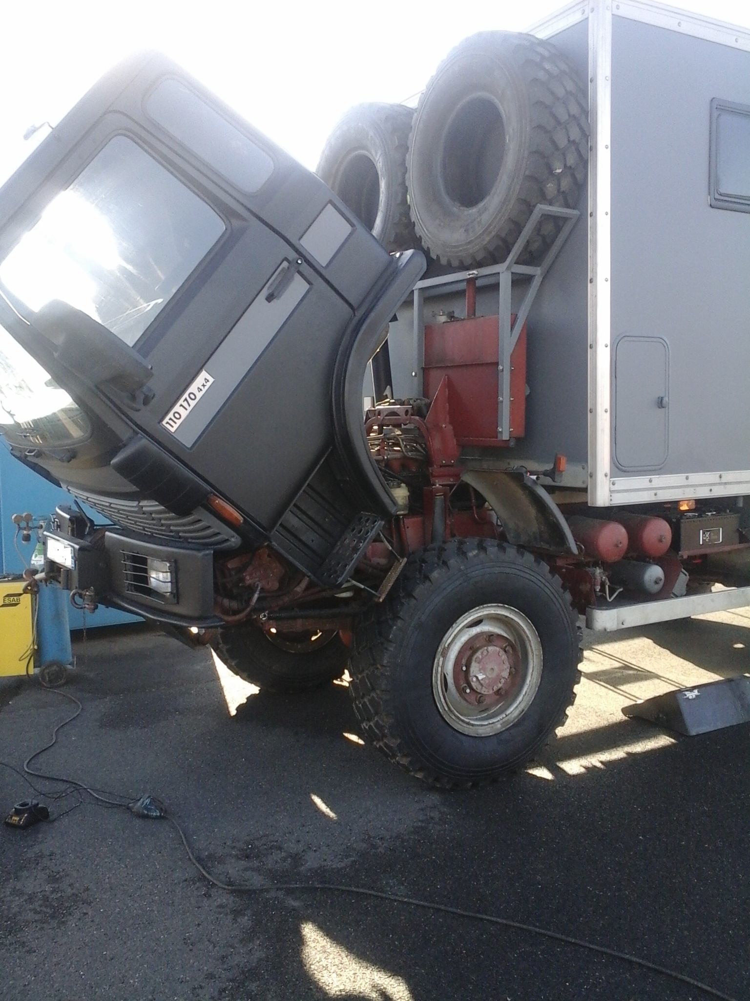

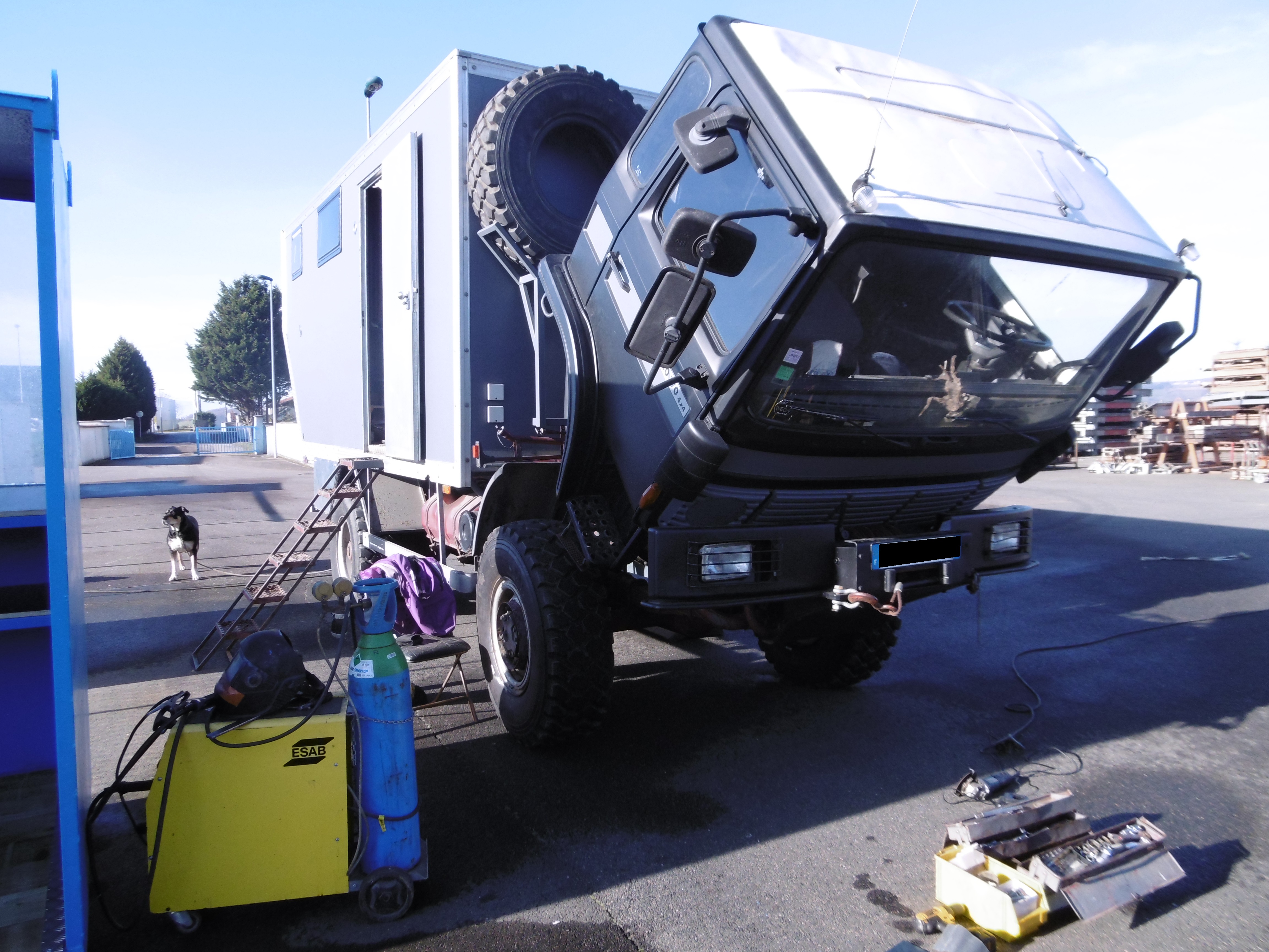

Quelques photos des derniers chantiers avant notre départ prévu pour janvier

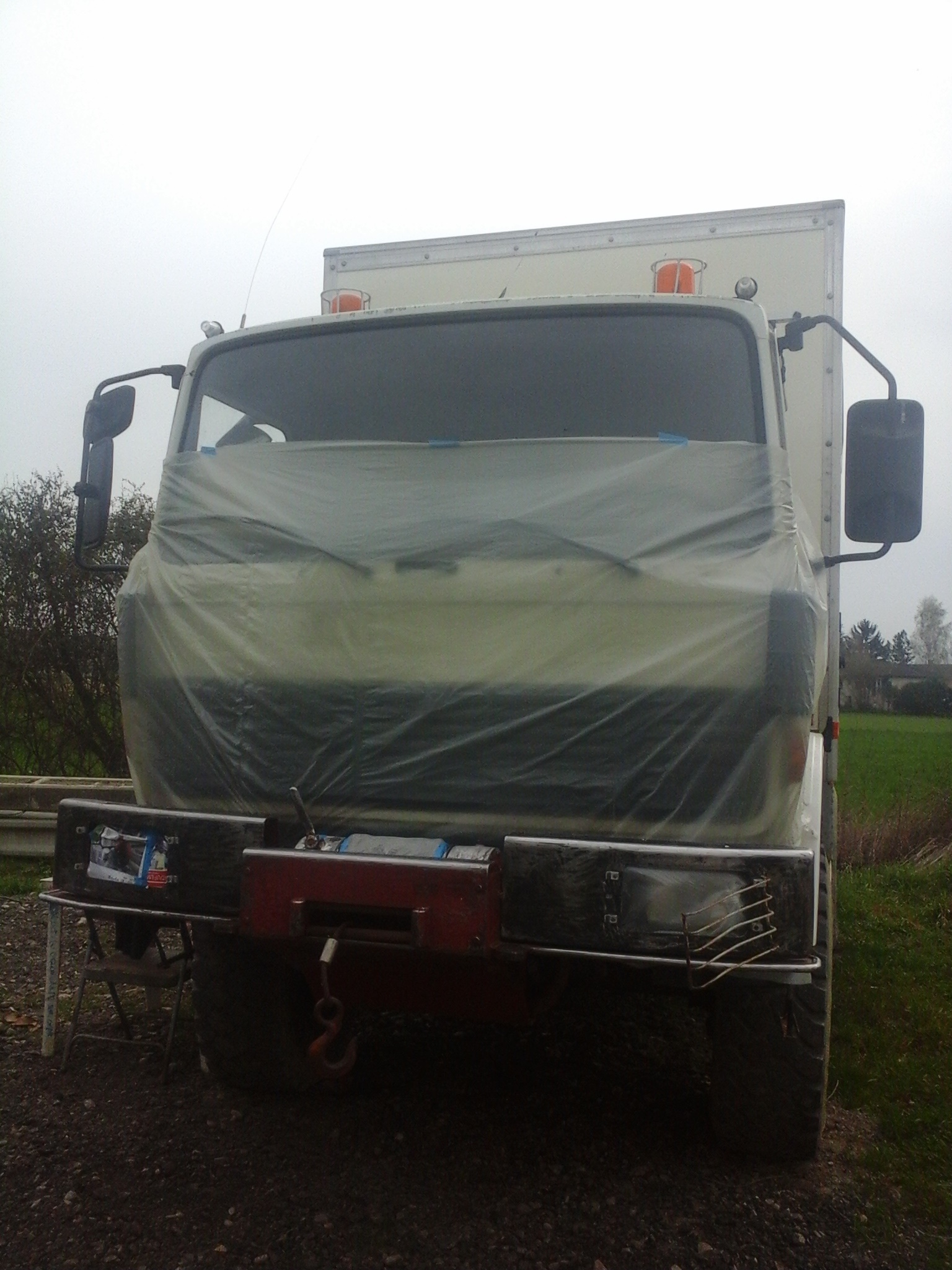

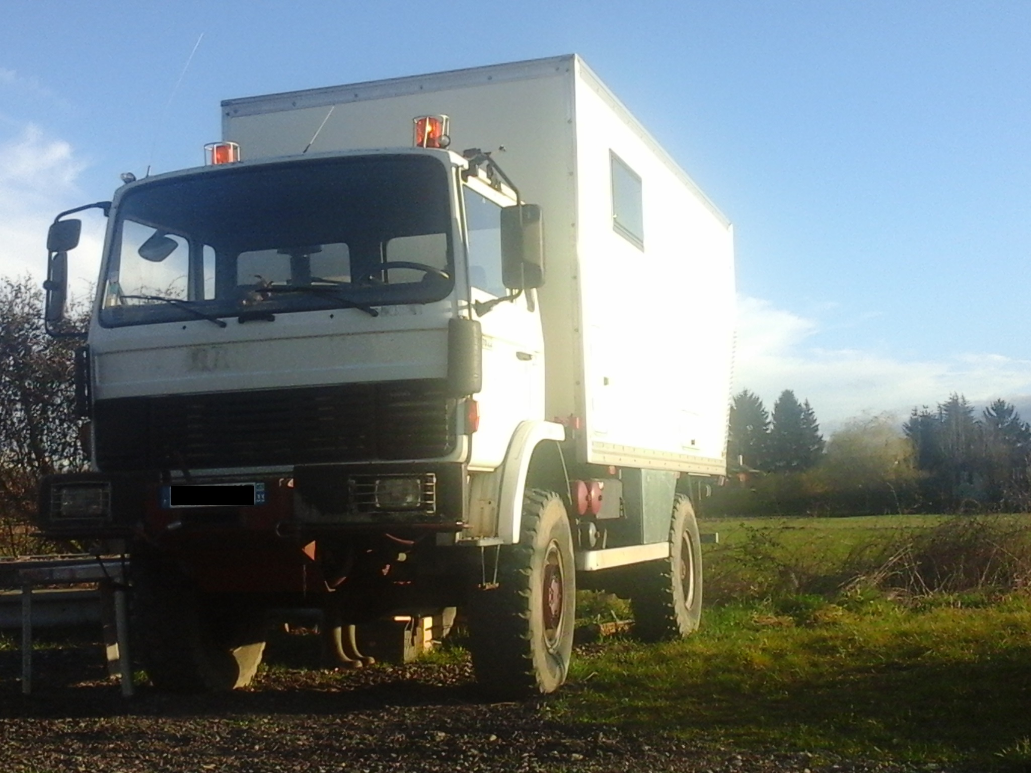

Suppression des autocollants de la cabine pour pouvoir lui refaire une jeunesse

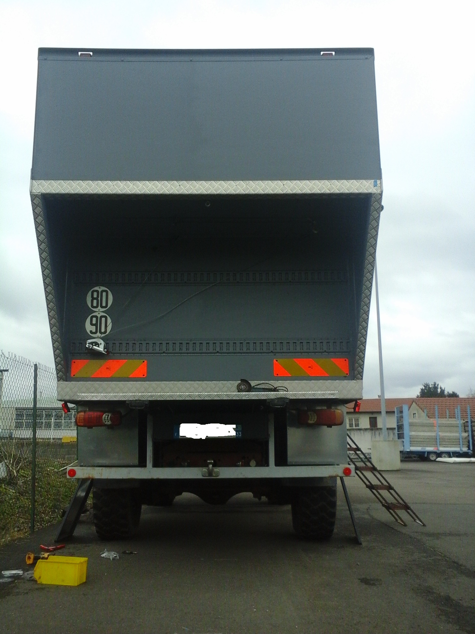

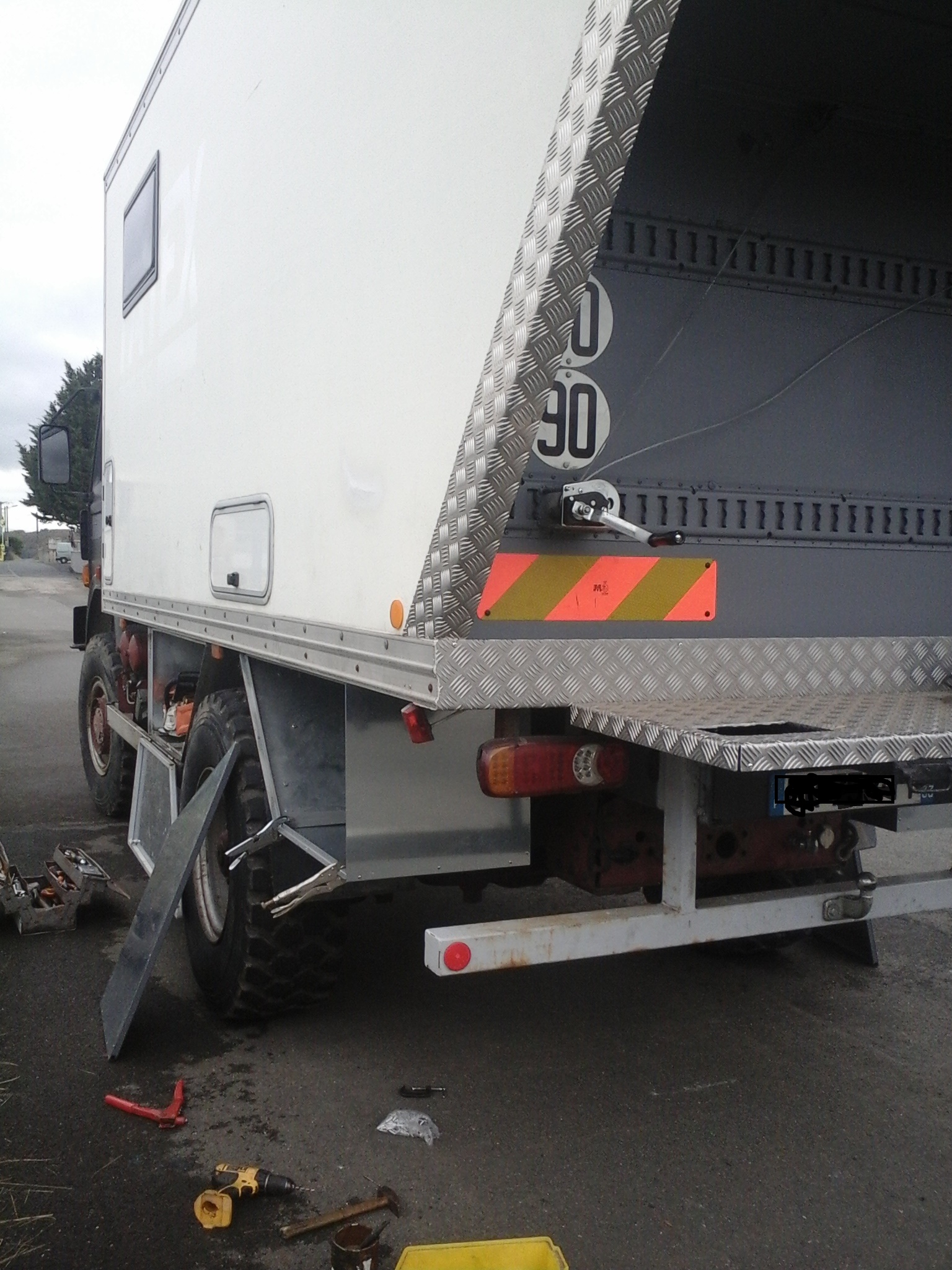

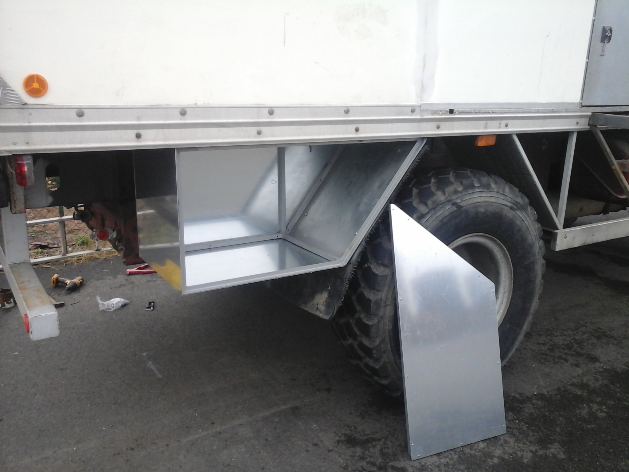

On a pu finir les deux soutes derrière les roues arrières On peut enfin utiliser l'espace sous le renfoncement à l'arrière après avoir bien galéré pour faire un porte-moto...
Après plusieurs modifs et trois chutes de la moto, on peut enfin la charger sans trop galérer! Rien ne vaut des poulies faites maison! Et le taf de la semaine qui était d'installer un support pour les pneus de rechange entre la cabine et la caisse Là on installe des supports pour de nouveaux feux arrière et après je crois que le chantier est fini (jusqu'à la prochaine idée)!

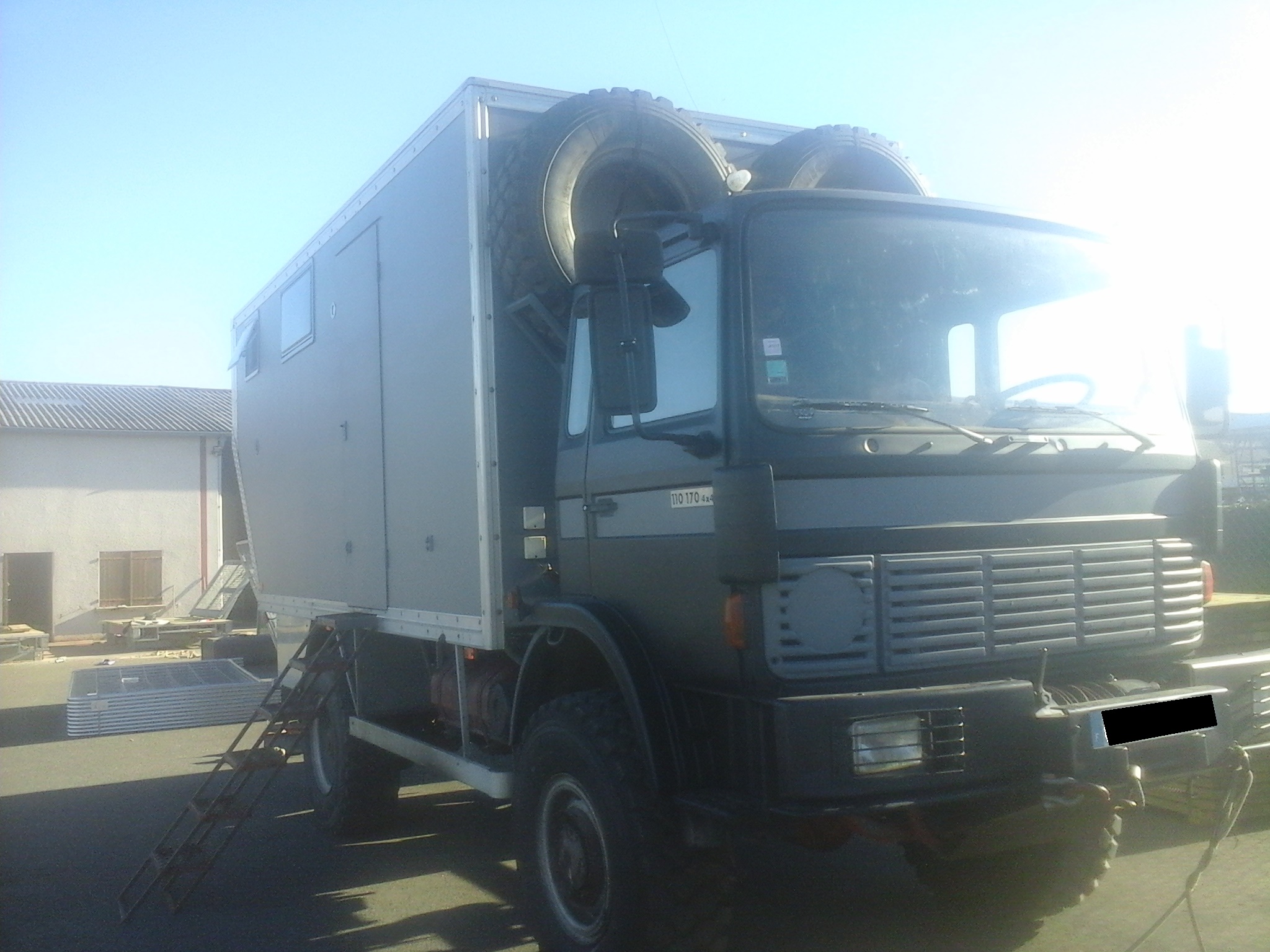

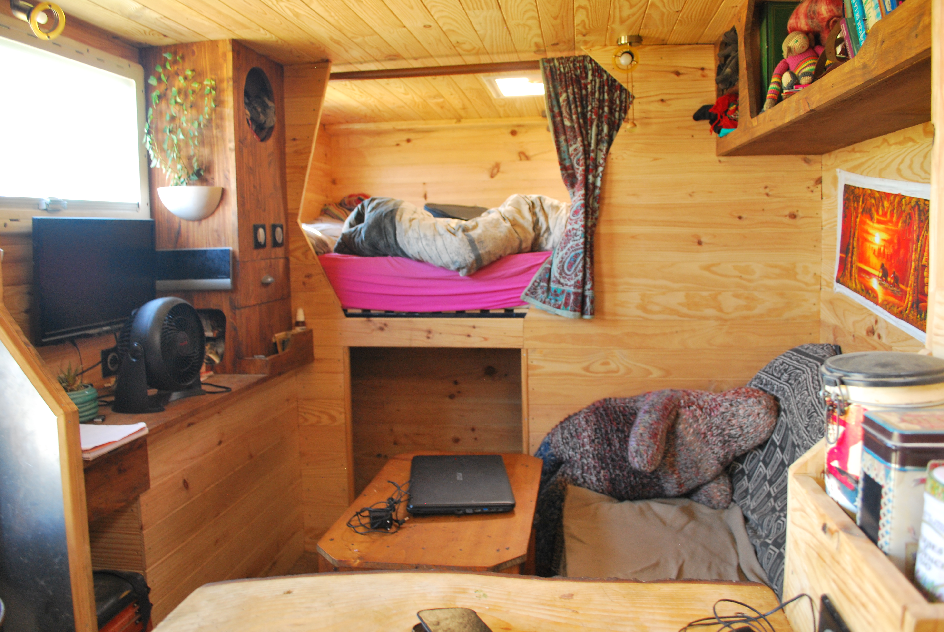

Et puis deux trois images de l'intérieur presque fini

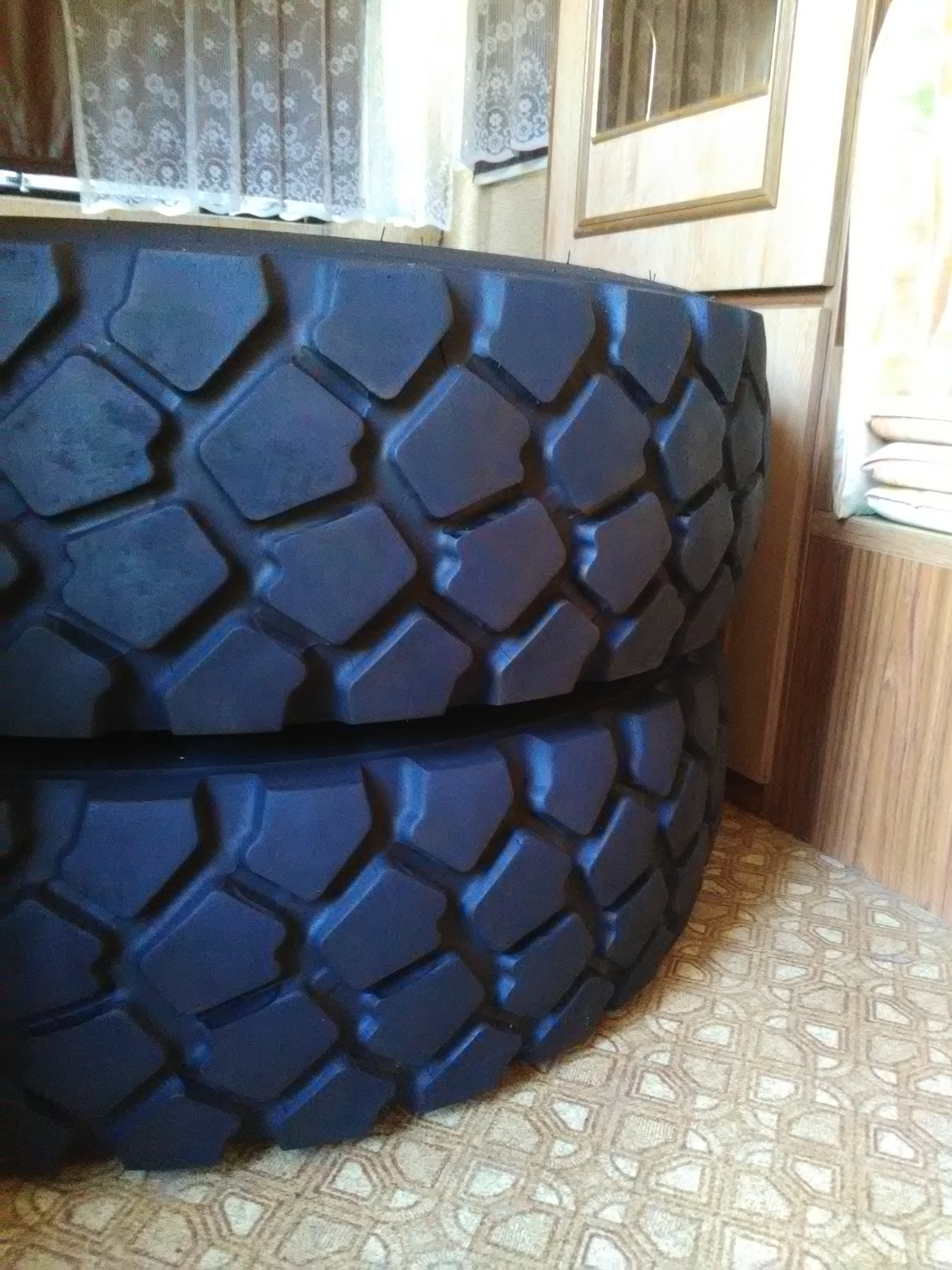

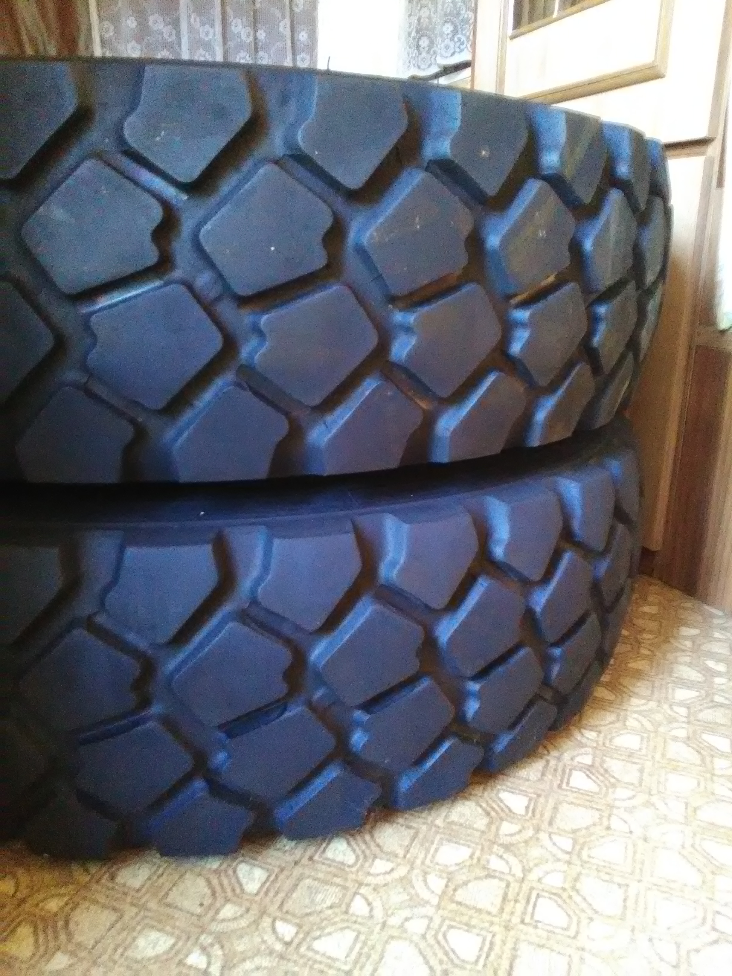

une question qui peut paraître bête, mais j'ai mon pneu avant droit qui s'use plus rapidement sur l'exterieur que le gauche pour une raison de freinage que je ne peux corriger pour le moment. Les michelin xzl ont-ils un sens ou bien je peux inverser mes deux roues? ce qui m'éviterais de tourner le pneu sur sa jante... Il me semble que si je le tourne, les dessins ne seront pas orientés pareil, c'est mauvais ou bien il faut pas y craindre. Il faut qu'on optimise leur usure pour pas finir notre voyage sur la jante...

Si tu cherches la flèche du sens de rotation, tu vas avoir mal au crâne ...
(puisqu'il n'y en a pas)

pas de flèche = pas de sens de rotation spécifique??
pourtant les dessins du pneu ont un sens semble-t-il...

pour la flèche j'en sais rien ... je disais ça comme ça ... mais pour les XZL c'est sûr !
J'ai 2 pneus d'avance qui trainent, première photo : comme ils étaient stockés, deuxième photo : j'ai juste retourné celui de dessus.
Seb

ouep je vais les inverser, ça devrait changer grand chose
