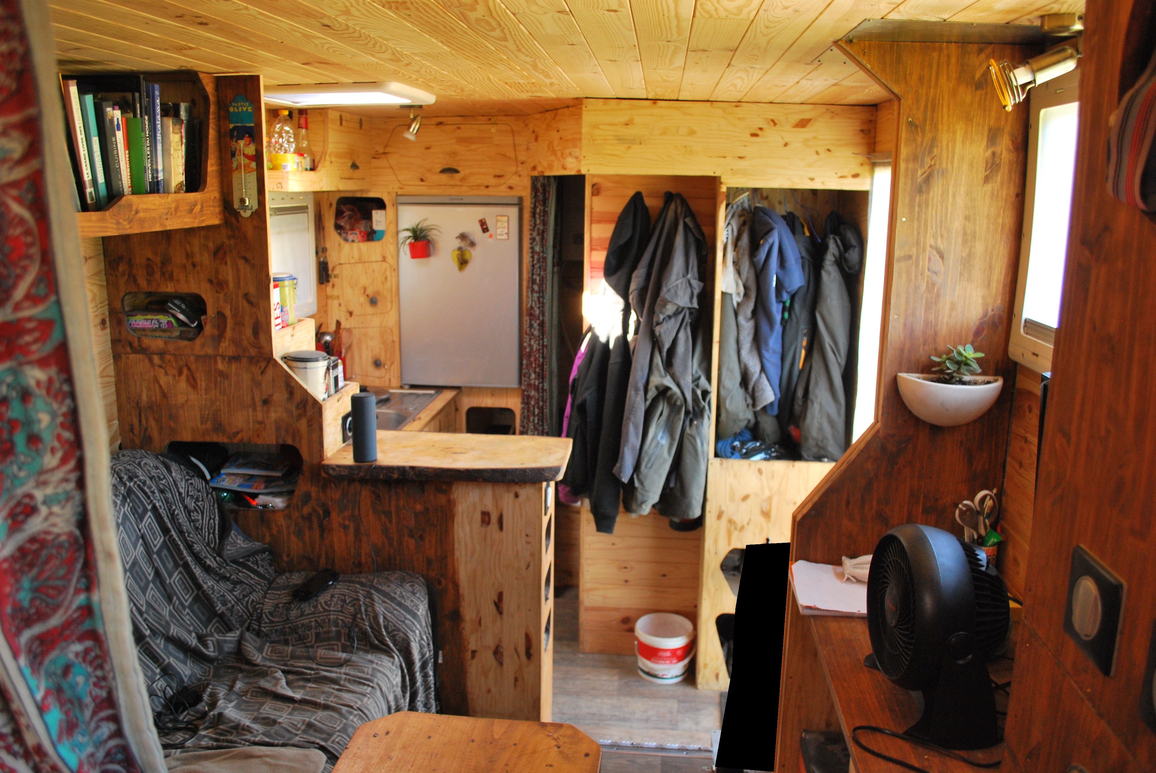

Et puis deux trois images de l'intérieur presque fini

superbe!!
je vous souhaite un bon voyage!
avez vous un blog ou autre pour que l'ont puisse suivre votre aventure?
