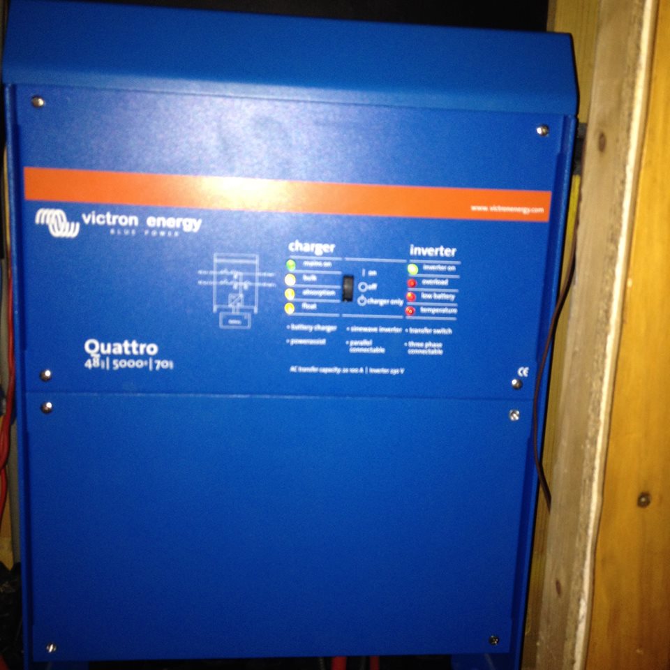

Je viens de lire ton poste sur t'a future installation électrique, je viens te proposer de faire une demande de devis
pour ton installation à mon ami qui est vendeur installateur spécialiste Victron, j'ai acheter tout mon matos chez lui,
il m'a fait des cadeaux sur pleins de prix …
Comme le Quattro 5000VA 48V 70A neuf avec 5 ans de garantie à 1200euro ttc au lieu de 3500euros ttc prix public :idea:
le vlà en photo du coup j'ai revendu le 1300va 900euros pour m'acheter le Quattro :wink: Pour toute infos en Mp @+
yoda Namasté Patchamama 8)
