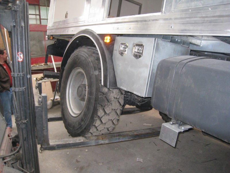

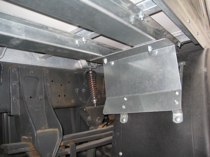

Au passage!en voila un autre .Levage de gambette 0m60du sol pour croisement de ponts;
Trou dans la cabine 0,85x0,85 il ne reste que 0,70X0,45 de large ,soit 27 cm de chaque debattement !
Regime obrigatoire!Feijoada fini!beaucoup de gym!!
la méthode est classique même si la taille du véhicule l'est moins

les fixations "elastiques" vues plus haut

Pour ma part, ma cellule est monté rigide sur le châssis et finalement je n'y trouve pas d'inconvénient, le camion est peut-être légèrement bridé en croisement de ponts extrême mais il n'est pas destiné à faire du trial... (quoique :D ) à l'utilisation j'apprécie l'absence de ballant de la cellule surtout en dévers d'autant que la mienne est montée super haut (3.70).

Pour le bridage de caisse, chacun pense que le sien est le mieux ! coté chauvin des Français !:lol: :lol: cela dit, tu as un peu raison, le système de George est super ,mais prend vite le ballant, type Unimog et Brimont !!!

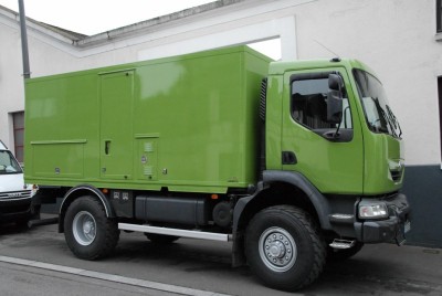

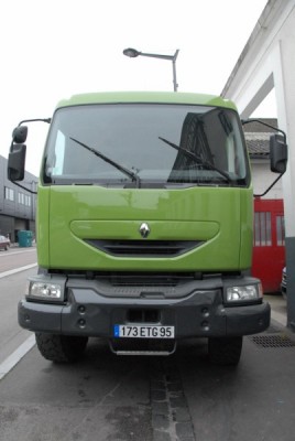

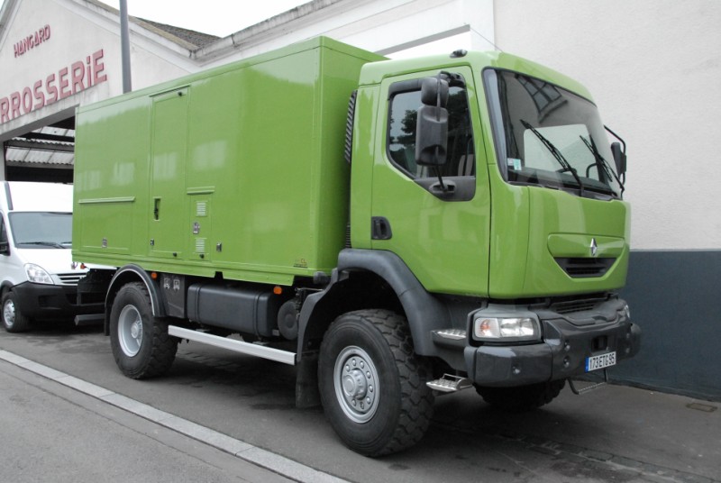

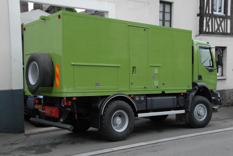

Le PANTANAL est arrivé!!
Non ce n'est pas du vin style Beaujolais nouveau, mais bien un camion, et oui il est bien à la maison, on n'y croyais plus, donc il sera à la sortie du 23 vendredi soir !!
JL

Sacré beau camion, ça doit être agréable de conduire un engin pareil.

En voilà une bonne nouvelle! ça va donner un air de salon du camion 4x4 avec ce genre de véhicules :P

houa super ton camion
Content pour toi!
J'ai hate de le voir en vrai

Voilà une super nouvelle !!!!!
Moi aussi j'ai hâte de le voir en vrai :D
Sympa la couleur, ça change du blanc...

Couleur de l’espérance, en tout cas :!: moi, j’espère pouvoir vous croiser un jour, pour voir de mes yeux vu. :shock:
Ça a de la gueule........ Super 8)

une couleur qui n'est pas sans rappeler "Nessie" le B110 que jean Louis a revendu au "corsaire" bien qu'un poil plus clair...
Jean louis explique ce choix par la volonté de se fondre dans la nature..lorsque celle ci n'est pas trop aride toute fois :lol:
et qu'à la tombée de la nuit cette couleur rend le camion presque invisible..donc exit le blanc pourtant thermiquement incomparable..et tout autre couleur flashy..je vous parle même pas des bandes réfléchissantes toujours présentes sur le mien... qui est rouge de surcroit... repéré à mille lieues à la ronde de jour comme de nuit :mrgreen:

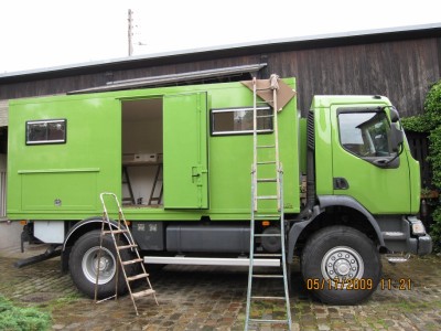

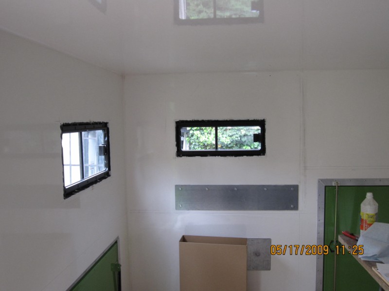

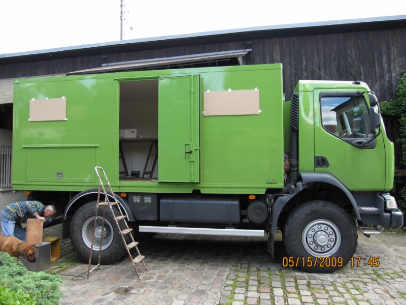

Avant la pose de fenetres ,essai en carton!
Avec les fenetres .Les vrais!!
Fenetres intérieur;sans les cadres

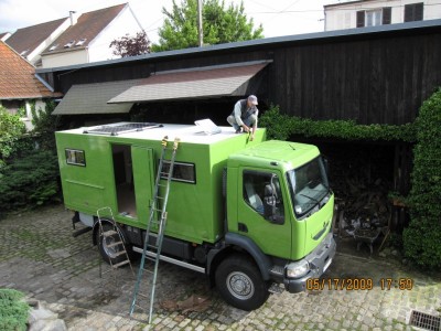

Lanterneaux de toit +panneaux solaire 2x120W

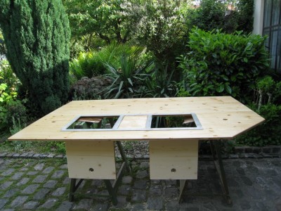

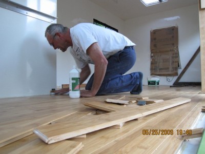

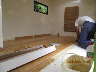

On pose le parquet
On pose le parquet
Fini.A l'apero!!!
Fini.A l'apero!!!

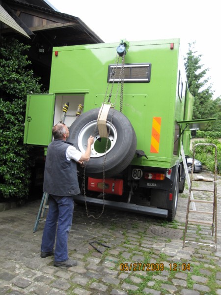

Et la roue !je la met ou?

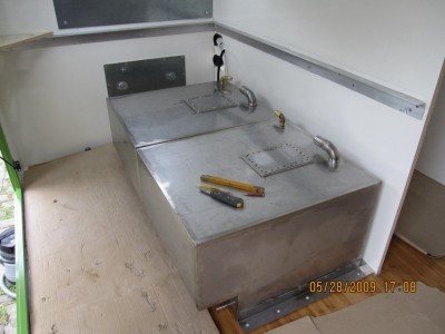

Pose des reservoirs eau, inox 2x220 Litres

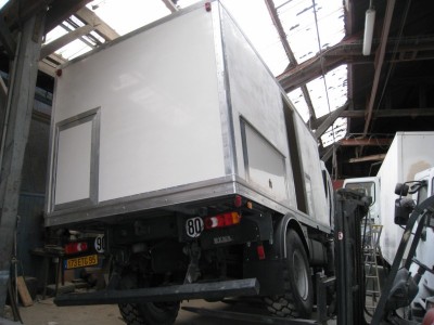

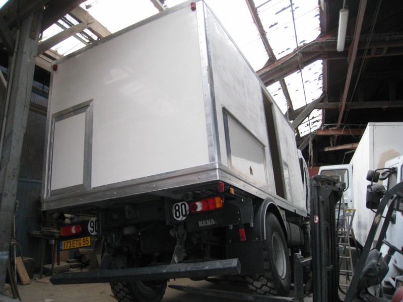

Vue d'ensemble AR
Vue d'ensemble AR

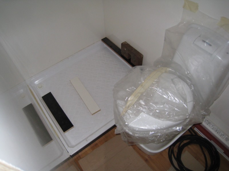

On passe a la douche ;oui on se lave!!

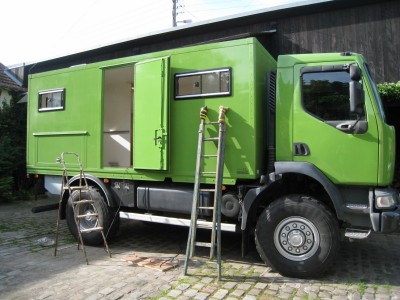

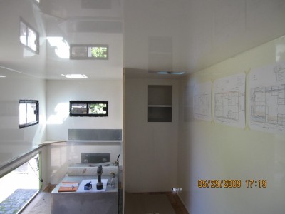

Vue d' ensemble !!
Vue d' ensemble !!
