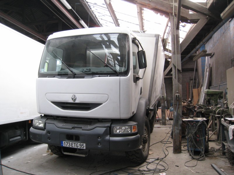

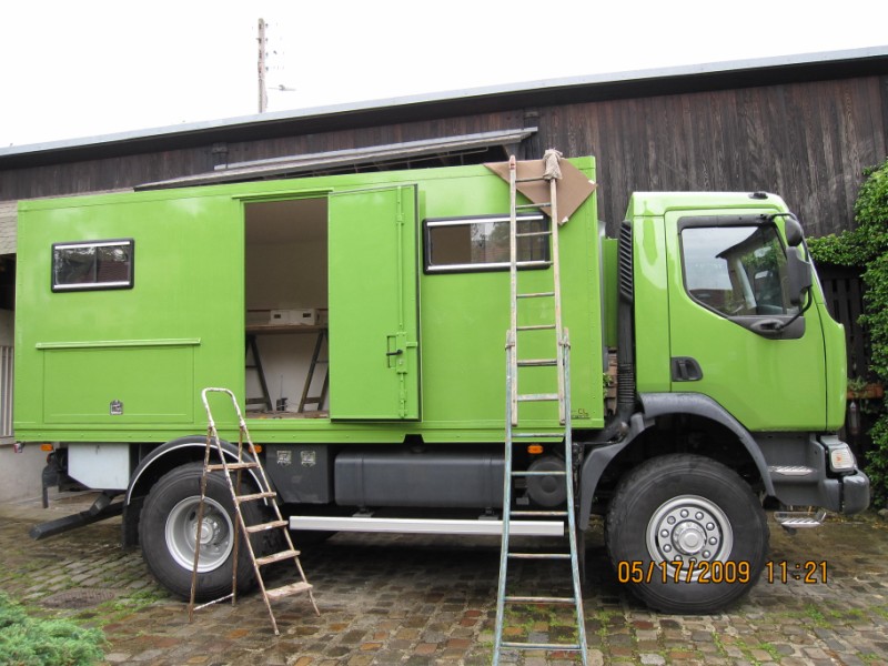

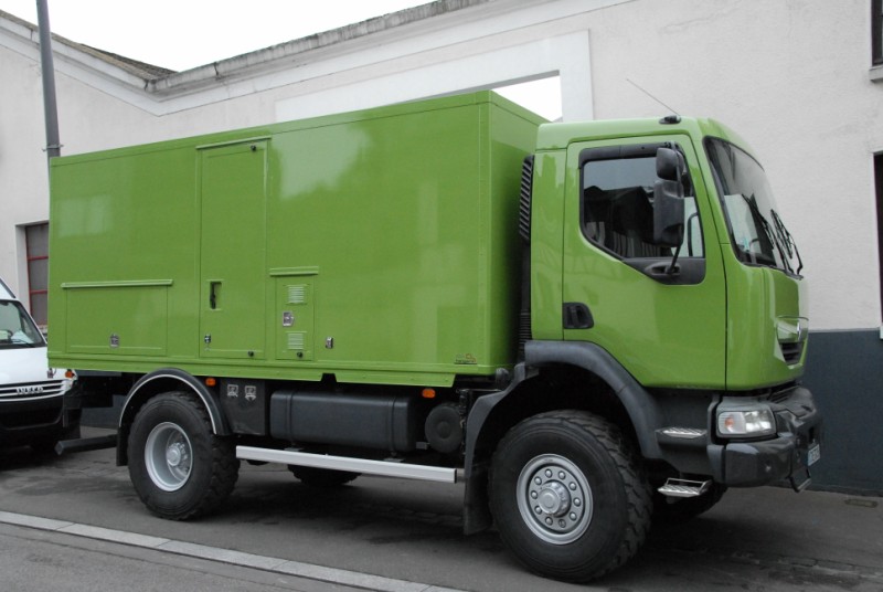

Le PANTANAL est arrivé!!
Non ce n'est pas du vin style Beaujolais nouveau, mais bien un camion, et oui il est bien à la maison, on n'y croyais plus, donc il sera à la sortie du 23 vendredi soir !!
JL

Sacré beau camion, ça doit être agréable de conduire un engin pareil.
Messages : 5919
Re: "Pantanal" le renault Midlum de Jean Louis
En voilà une bonne nouvelle! ça va donner un air de salon du camion 4x4 avec ce genre de véhicules :P
faby0540
Message par faby0540 »
houa super ton camion
Content pour toi!
J'ai hate de le voir en vrai
cordialement
JY L

Voilà une super nouvelle !!!!!
Moi aussi j'ai hâte de le voir en vrai :D
Sympa la couleur, ça change du blanc...

une couleur qui n'est pas sans rappeler "Nessie" le B110 que jean Louis a revendu au "corsaire" bien qu'un poil plus clair...
Jean louis explique ce choix par la volonté de se fondre dans la nature..lorsque celle ci n'est pas trop aride toute fois :lol:
et qu'à la tombée de la nuit cette couleur rend le camion presque invisible..donc exit le blanc pourtant thermiquement incomparable..et tout autre couleur flashy..je vous parle même pas des bandes réfléchissantes toujours présentes sur le mien... qui est rouge de surcroit... repéré à mille lieues à la ronde de jour comme de nuit :mrgreen:

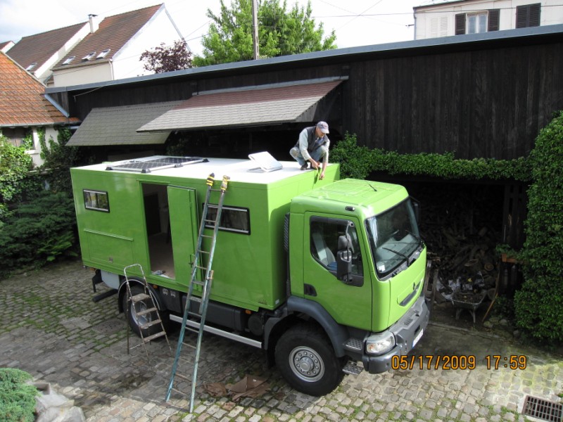

Coucou de PANTANAL :)
Juste quelques images avant le départ en vacances !
On garde du boulot pour le retour, et sûrement, plein de nouvelles idées toutes fraiches dans la tête
Bonnes vacances à tous.
Nous, on ferme !!! :wink: pour cause de congés du 23 ou là là, bien plus que ça !15 septembre ! :lol:
JLS, Fernanda ,Ana Clara

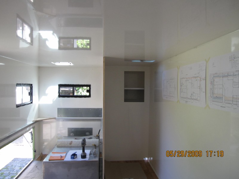

Avant la pose de fenetres ,essai en carton!
Avec les fenetres .Les vrais!!
Fenetres intérieur;sans les cadres
Lanterneaux de toit +panneaux solaire 2x120W

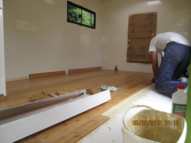

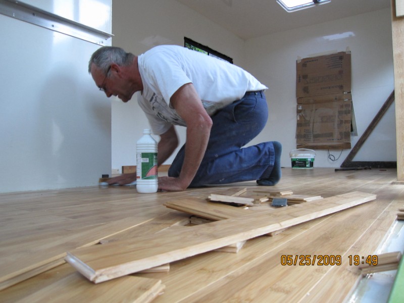

On pose le parquet
On pose le parquet
Fini.A l'apero!!!
Fini.A l'apero!!!

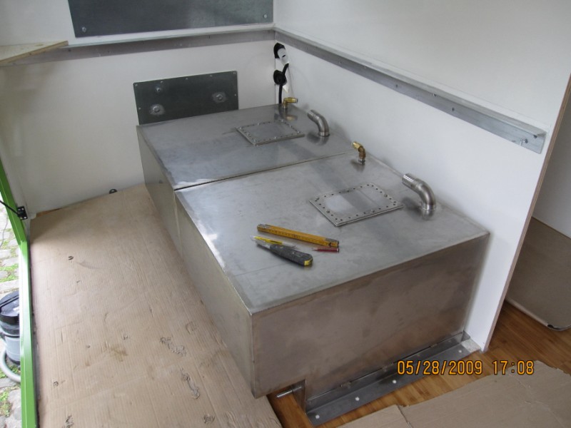

Pose des reservoirs eau, inox 2x220 Litres
Vue d'ensemble AR
Vue d'ensemble AR
Panneau de lit ,avec trappes pour accès aux reservoirs
