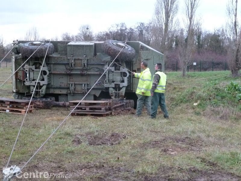

Si t'as du matos, tirer, lever 20, 30 tonnes ou 100 tonnes, c'est pas vraiment un souci.
Pour un camion enlisé, il faut impérativement des plaques.
Par contre si t'es planté en dévers ou sur le coté c'est une autre histoire, là faut bien réfléchir.
Oliv'
Oliv'

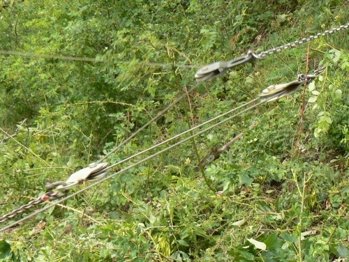

Beau matos tes premières photos Yoda :thanks:
Mais bon, on ne va pas forcément, même dans un PL, emmener de quoi moufler à 10
(surtout au tirfor, ok, ça forcera moins, mais faudra 2 jours pour 10m
Entièrement d'accord, les plaques sont le premier truc à avoir, vu que dans la même logique on aura pas emmené un bull ou une pelle (mécanique
Je n'ai jamais eu à vivre de passages tendus en PL en dévers, juste en pick-up bien chargé, et je n'aimerais pas que ça m'arrive..
)Entièrement d'accord, les plaques sont le premier truc à avoir, vu que dans la même logique on aura pas emmené un bull ou une pelle (mécanique

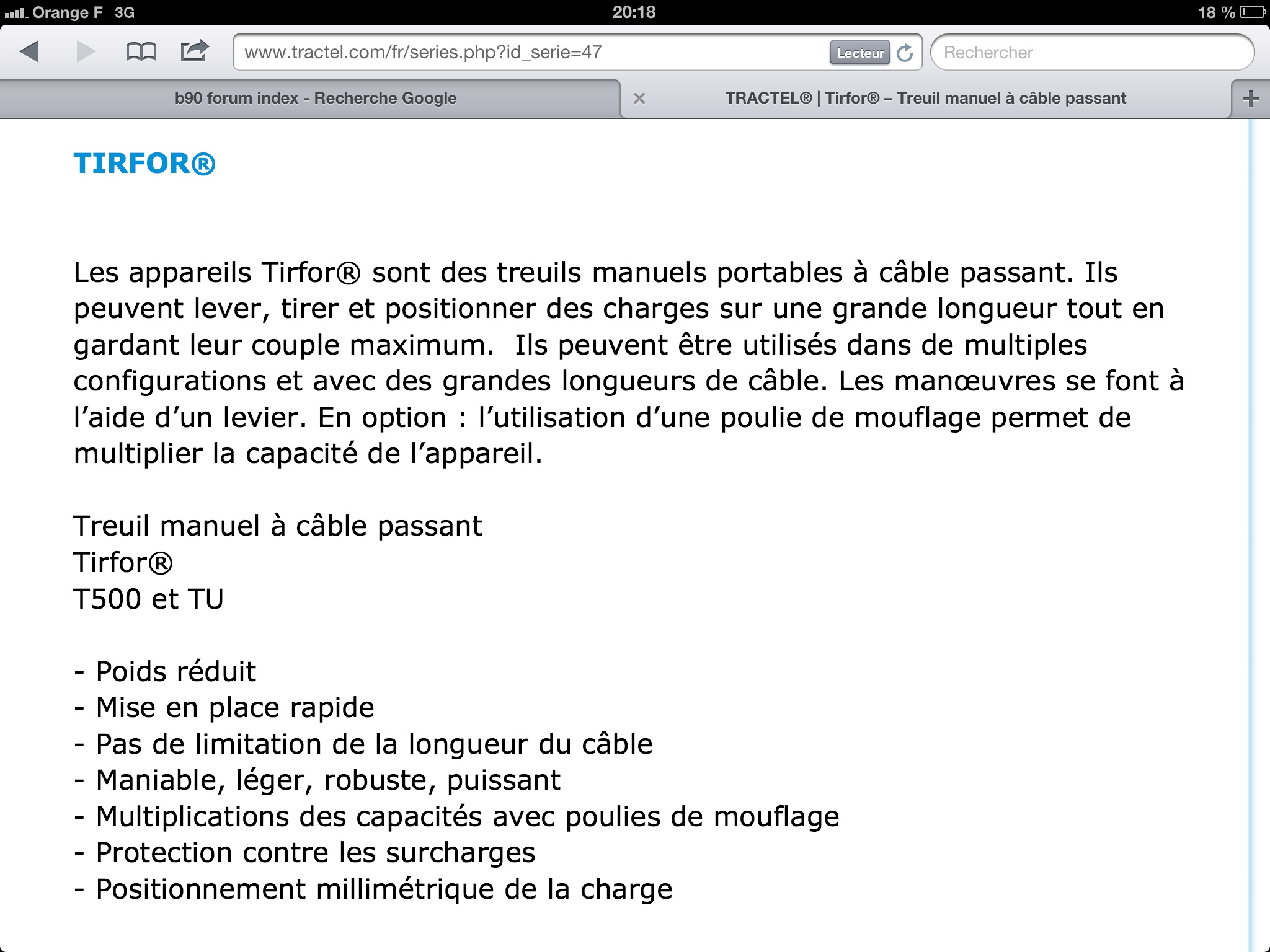

Avec un Tirfor 3.5T, un câble suffisant long (30m), une ou mieux 2 poulies et tout l'accastillage qui va bien avec, avec de la patience tu sortira de 99% des situations.

Aller, j'arrête de baver sur les tirfors, surtout dans un usage qui n'est pas celui que j'en ai et je me couche devant l'expérience
(paske, quand même, c'est vrai que c'est efficace et c'est bien le principal. N'oublie pas d'emmener des goupilles, sinon ton bel engin sera inopérant)

Pour le tirefor en 3,2, il ne doit pas être facile de moufler vu que le câble fait 16 mm de diamètre et pour le courber, voilà !
- Posts: 3857
- Joined: 28 Jan 2010 15:52
Re: Quelles solutions (simple) pour se tirer d'affaire (en PL)? (Boue, enlisement..)
Denis Chassac wrote:Bonsoir,
Aucun souci, quand le câble commence à se mettre en tension ça va tout seul.
Par contre il faut pas une poulie trop petite, je dirai dans les 200mm de diamètre.
Oliv'
Oliv'

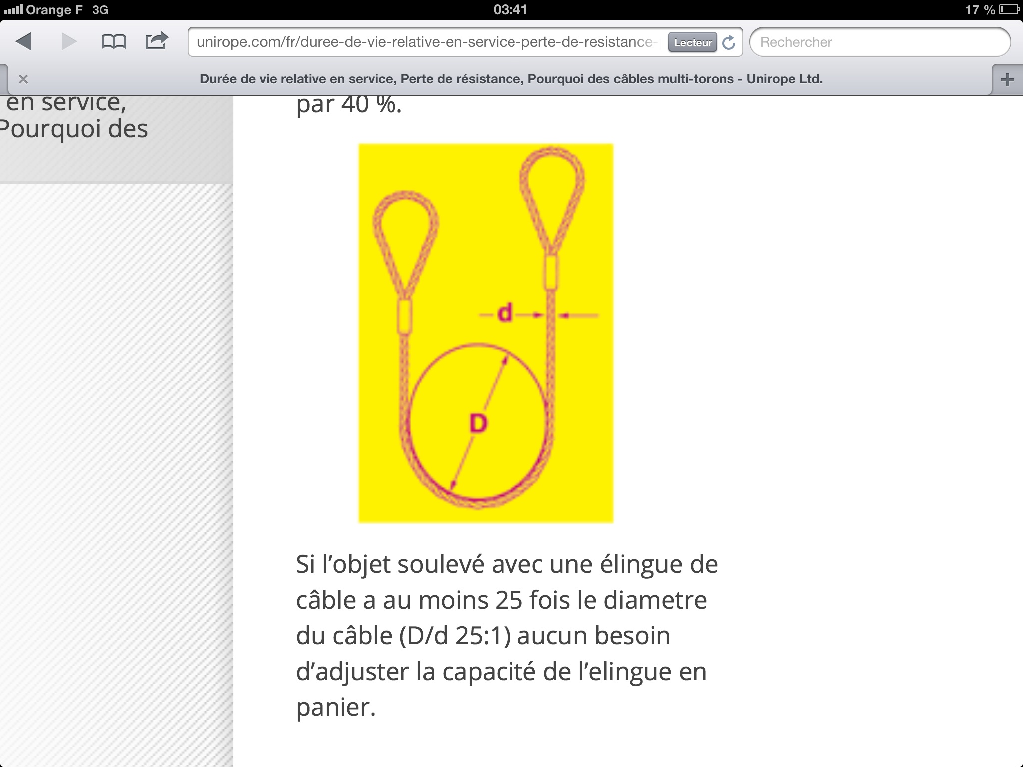

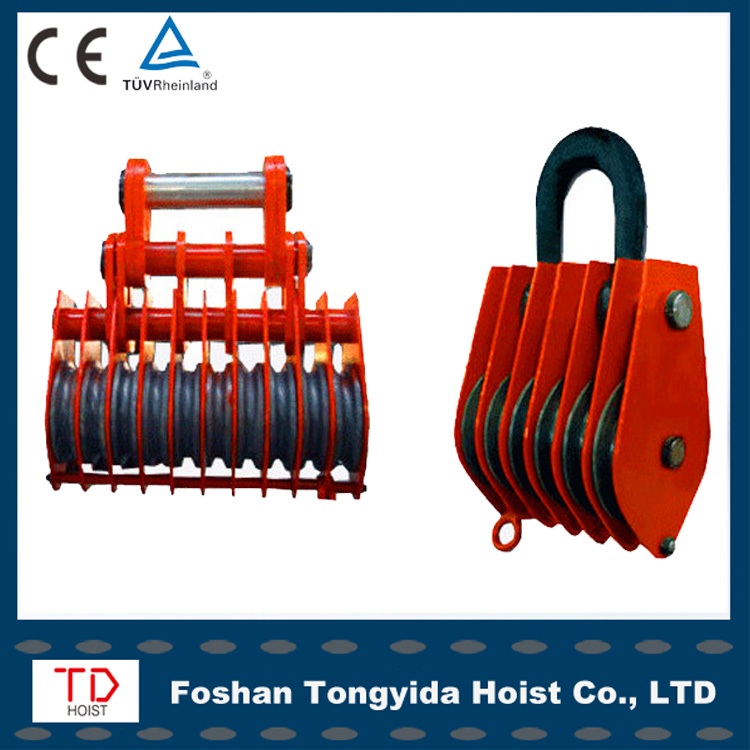

Olivier wrote:Par contre il faut pas une poulie trop petite, je dirai dans les 200mm de diamètre.
Un chouilla plus grosse...
Pour éviter de détoronner un câble il est recommandé (imposé dans beaucoup de domaine) de ne jamais appliquer un "rayon de courbure" (ou diamètre d'enroulement) inférieur à 22 fois le diamètre de du câble acier...
Suivant ce principe et pour du câble en 16mm on doit donc avoir une poulie de 352mm de diamètre (diamètre en fond de gorges de la poulie)
Et le pire c'est que plus on va a la limite du câble (en charge réelle) et plus la notion de "rayon de courbure" devient importante...
22 c'est pour les flics Tony
On m'a toujours dit x10 et encore avec de la marge, du coup tu m'as mis le doute et j'ai été voir des abaques... Normal.
https://www.google.fr/search?client=saf ... rXcwZpM%3A
Donc pour un câble de 16 c'est poulie de 150mm.
Oliv'
Oliv'

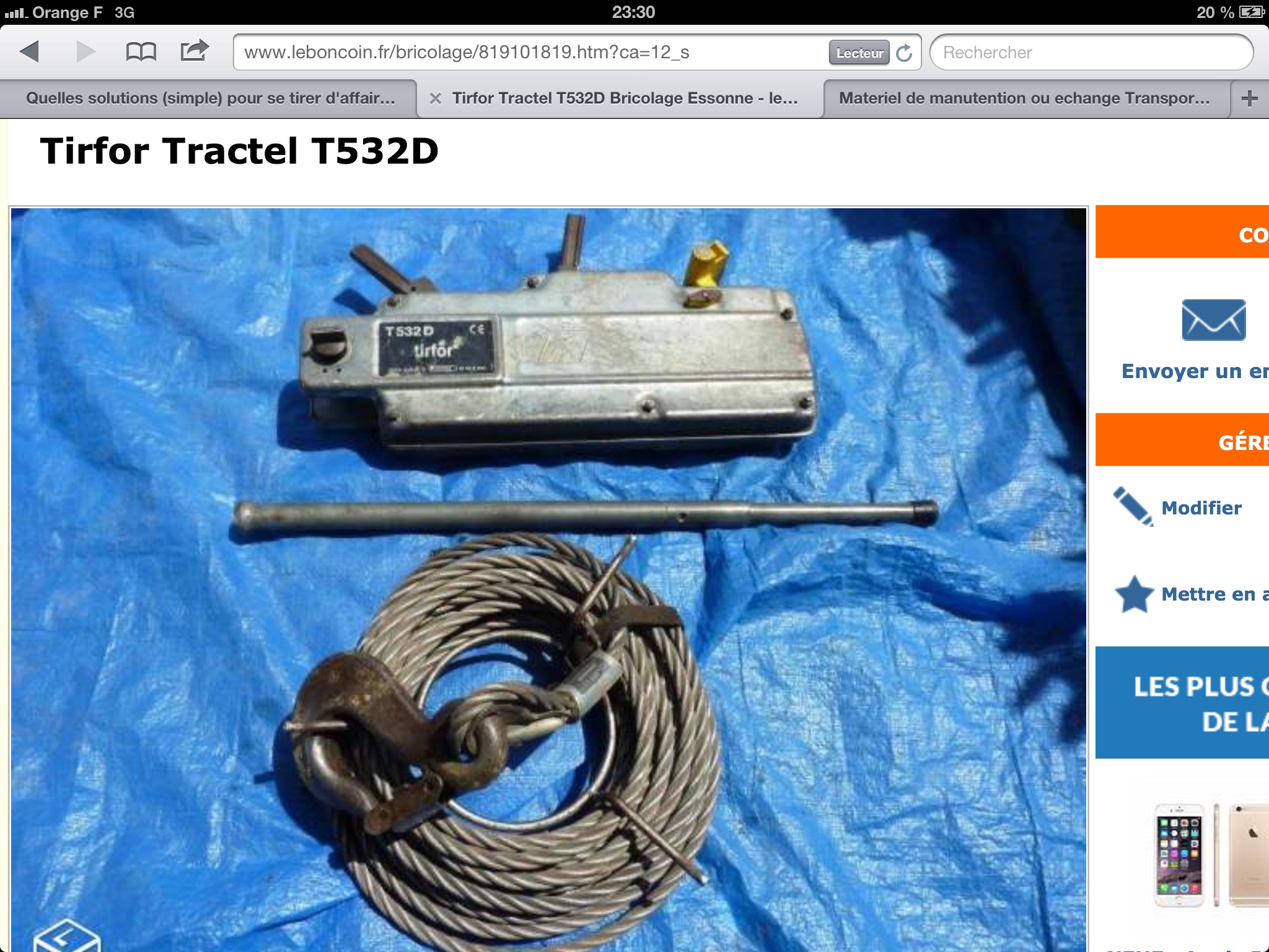

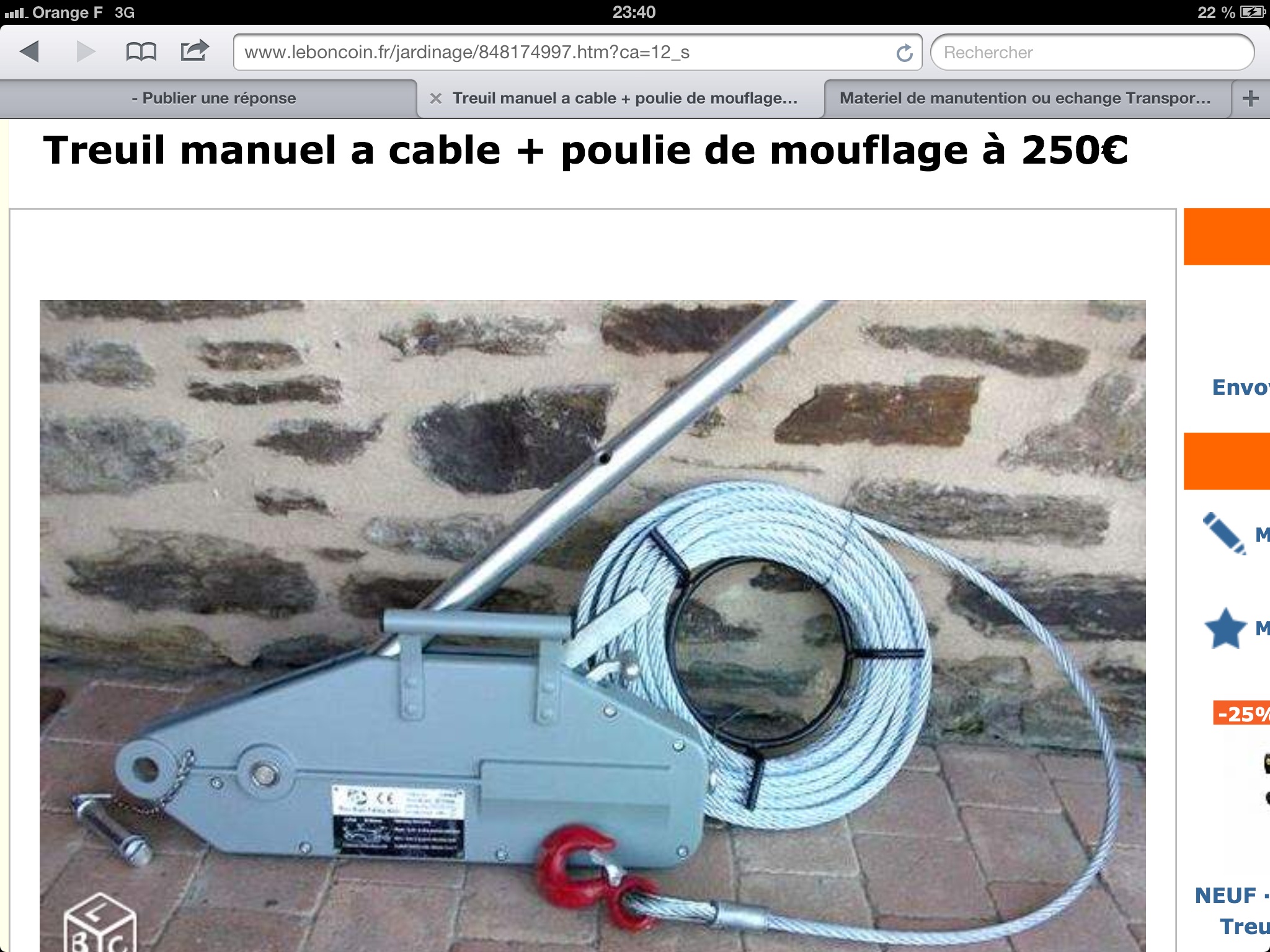

Il y en a un sur coincoin et le câble est bien souple, ça se voit :Denis Chassac wrote:Bonsoir,
Et là il y a une bonne affaire pour un p'tit gros (VL 3.5t)
http://www.leboncoin.fr/jardinage/848174997.htm?ca=12_s
Ah au fait, mon TIrFor c'est même pas un 1t750 , c'est un 1t250 en traction et 750 en levage
Oliv'
@Olivier
il est mortel le dernier... 250€??
je regarde ca.
pour le 22x le diamètre de l'eleingue c'est pour le spectacle... dsl
mais au fait tu bosses dans quoi?
http://www.machinerie-spectacle.org/câbles.html
chez unirope il parle le même language mais ajoute le coté duree d'usage et resistance brut du câble:
http://unirope.com/fr/duree-de-vie-rela ... ti-torons/
Si la chaîne ou l’objet représente 2 fois le diamètre d’une élingue de câble d’acier a 6 torons (D/d 2:1) la capacité de l’élingue doit être réduite par 40 %
Si l’objet soulevé avec une élingue de câble a au moins 25 fois le diamètre du câble (D/d 25:1) aucun besoin d’ajuster la capacité de l’élingue en panier.
En réfléchissant un peu on peut même se dire que plus les brins constituants le toron sont composés de brins fins et plus la capacité du câble a encaisser la courbure doit être grande... en tout cas 10x le diamètre du câble c'est pas énorme en condition extrême (si bien planté)
je regarde ca.

Merci beaucoup pour vos réponses très instructives. Je peux donc détendre mon slip !
Surtout que c'est avec un 750kg avec lequel tu t'es sorti Oliv'. Il pesait combien environ ton camion quand tu t'es planté ?
Attention c'est un 1600kg Gradateur. On peut trouver des treuil manuel de la marque Tirfor en 3200kg pour ce même prix !
J'ai environ 15m de câble avec. Sa devrait suffire, au pire je pourrai rallonger. D'ailleurs le crochet où c'est marqué 3200kg dessus c'est pareil, on parle de force de levage ? Car il est vraiment épais.
Ericson wrote:Merci beaucoup pour vos réponses très instructives. Je peux donc détendre mon slip !![]()
je ne l'ai pas encore pesé depuis que j'ai installé le shelter mais en version benne il était à 6t950, donc je pense aux alentours de 7t5
C'est un 1t6 en levage et 2t5 en traction, de plus il est neuf et le prix comprend la poulie de mouflage, c'est franchement une bonne affaire, le top pour le L300 ! Le 3t2 juste au dessus est à 400€ sans poulie et d'occasion...
15m, c'est vraiment limite mais ils vendent des câbles de rechange en 15m, 20, 25, 30, 40 et 50m. Sur ma photo, j'ai 20m +15m. Pour mouffler court, les poulies multiples sont bien .3,2t oui c'est du levage, ton crochet a un coef 4 et ton câble une résistance à la rupture de 16t
En se demandant l'utilité de garder le crochet d'attelage de notre camion, ma copine m'a soumis l'idée de le garder pour en faire un point d'attache en cas de plantage. Je n'y avais pas vraiment penser car cela me semble dangereux, bonne ou mauvaise idée ?
Tout dépend de ton crochet, un attelage de bagnole est prévu pour 750kg et un gros Rockinger peut aller jusqu'à 50t voir plus. Tu n'as pas un point d'accroche pour le remorquage ou des manilles ou queues de cochons fixées sur le châssis ?
il y a bien plus balaise que le TIrFor, c'est l'Eléphant mais ce palan à "chaine" n'a que très peu de débattement donc il faut pas mal d'élingues, de manilles etc .... afin de pouvoir travailler serré mais avec ça bien utilisé, rien ne résiste

Tony, c'est de ce croquis qui figure dans tes liens ta théorie sur le fait qu' il faut que la poulie fasse 22 X la taille du câble ?
Oliv'

Si vraiment le tirfor est essentiel, et que tu as une source de pression hydraulique (prise de force ou même pompe de direction assistée) tu peux toujours combler la peur de la panne avec ceci:
Il existe les châssis que tu ajoutes au corps de torfor pour y mettre un vérin. Un distributeur de fendeuse et c'est joué.
Comme ça tu as le treuil manuel de tes rêves, la possibilité de tirer si jamais toutes tes sources de puissance sont mortes, mais en même temps tu t'épargne les bras pour les autres situations.
Après tout, au fin fond de nulle part sans un arbre en vue tu vas te fatiguer les bras déjà en enterrant un ancre!
