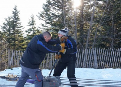

Je plussoie aussi, cet été, j'ai fait du montage de lignes électrique THT, quand tu es sur un 5t mouflé qui tire lourd, même avec un manche rallongé, même à 2 pour pomper, je te garantie que les pauses sont les bienvenues, et ton bourbier à l'intérêt d'être court, paske celui même comme le tracteur, t'en a pour un bon moment orcH
Le tirfor, je le vois plus comme une 3° main pour tenir le cam en dévers trop chaud où sur un truc trés ponctuel, court. Sinon, tu vas vite regretter un vrai treuil.
En hydraulique, ça tient quand même bien, ça chauffe moins, bon, faut que le moteur tourne, mais même avec un élec, si ton moteur tourne plus, tu va flinguer tes batteries trés vite aussi.. :|

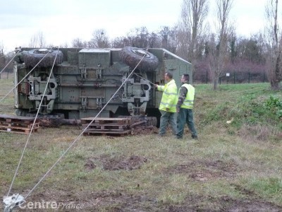

Par contre si t'es planté en dévers ou sur le coté c'est une autre histoire, là faut bien réfléchir.
Oliv' :wink:

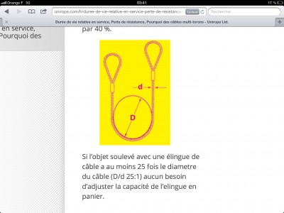

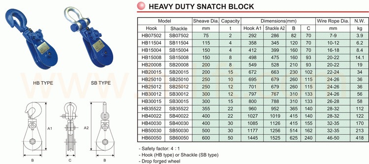

Olivier a écrit :Par contre il faut pas une poulie trop petite, je dirai dans les 200mm de diamètre.
Un chouilla plus grosse...
Pour éviter de détoronner un câble il est recommandé (imposé dans beaucoup de domaine) de ne jamais appliquer un "rayon de courbure" (ou diamètre d'enroulement) inférieur à 22 fois le diamètre de du câble acier...
Suivant ce principe et pour du câble en 16mm on doit donc avoir une poulie de 352mm de diamètre (diamètre en fond de gorges de la poulie)
Et le pire c'est que plus on va a la limite du câble (en charge réelle) et plus la notion de "rayon de courbure" devient importante... :shock:
Messages : 3865
Re: Quelles solutions (simple) pour se tirer d'affaire (en PL)? (Boue, enlisement..)
22 c'est pour les flics Tony :lol:
On m'a toujours dit x10 et encore avec de la marge, du coup tu m'as mis le doute et j'ai été voir des abaques... Normal.
https://www.google.fr/search?client=saf ... rXcwZpM%3A
Donc pour un câble de 16 c'est poulie de 150mm.
Oliv' :wink:

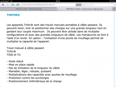

Il y en a un sur coincoin et le câble est bien souple, ça se voit :
Et là il y a une bonne affaire pour un p'tit gros (VL 3.5t)
http://www.leboncoin.fr/jardinage/848174997.htm?ca=12_s
Ah au fait, mon TIrFor c'est même pas un 1t750 , c'est un 1t250 en traction et 750 en levage :lol:

pour le 22x le diamètre de l'eleingue c'est pour le spectacle... dsl
mais au fait tu bosses dans quoi? :lol: :lol: :lol: :mrgreen: :mrgreen: :lol: :lol: :lol:
http://www.machinerie-spectacle.org/câbles.html
chez unirope il parle le même language mais ajoute le coté duree d'usage et resistance brut du câble:
http://unirope.com/fr/duree-de-vie-rela ... ti-torons/
Si la chaîne ou l’objet représente 2 fois le diamètre d’une élingue de câble d’acier a 6 torons (D/d 2:1) la capacité de l’élingue doit être réduite par 40 %
Si l’objet soulevé avec une élingue de câble a au moins 25 fois le diamètre du câble (D/d 25:1) aucun besoin d’ajuster la capacité de l’élingue en panier.
En réfléchissant un peu on peut même se dire que plus les brins constituants le toron sont composés de brins fins et plus la capacité du câble a encaisser la courbure doit être grande... en tout cas 10x le diamètre du câble c'est pas énorme en condition extrême (si bien planté)

Tony, c'est de ce croquis qui figure dans tes liens ta théorie sur le fait qu' il faut que la poulie fasse 22 X la taille du câble ?
Oliv' :wink:
