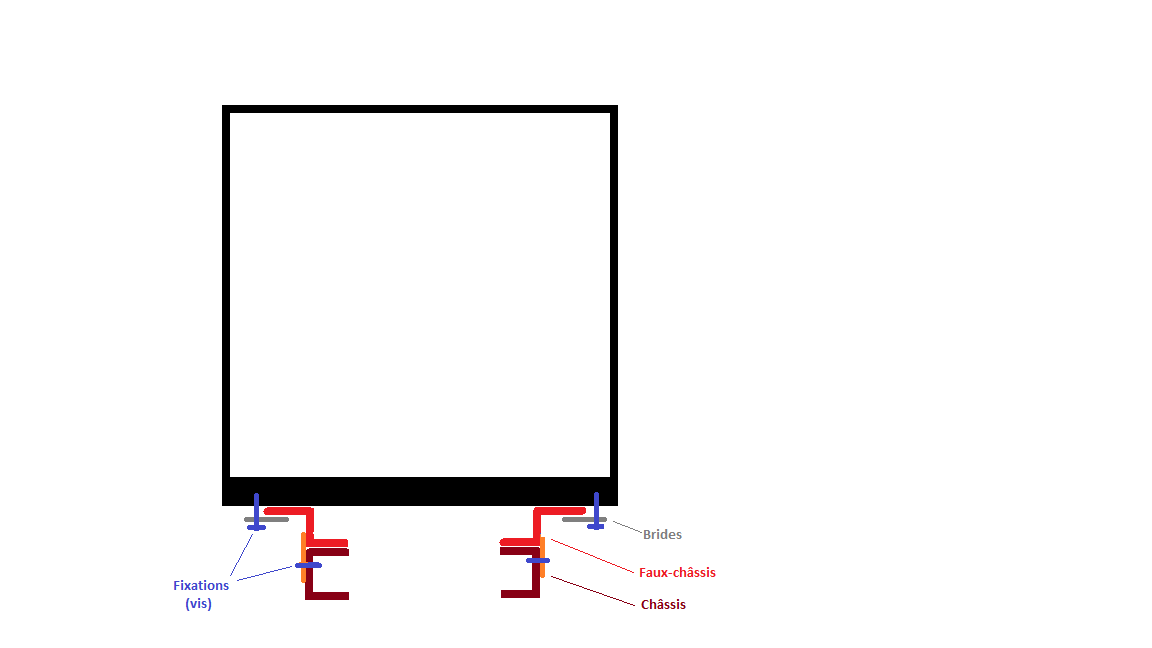

Un petit schéma de la fixation de ma caisse (qui servira aussi à Snowy :wink: )...autant dire rigide ou peu s'en faut :
(Y'a une erreur sur la partie orange mais pas le temps de le refaire là, mais ça change rien au principe).

Noich' a écrit :Et puis vu que j'ai décider de spammer ton sujet :D
Là aussi je suis intéressé et pour deux raisons:
-j'ai la même caisse que Fab38
- je compte la monter en rigide sans passer par un carrossier...
Tu me l'avais déjà montrer (merci)
Pour mon cas sa sera fixer avec des ressort comme "pantanal" et a voir une la cellule finie si je met un point fixe a l’arrière ou pas (il ya bien des chances)
Voila,... Ce n'est que mon avis, mais je l'aime bien et les puristes ben tant-pis pour eux... :lol: :wink:
