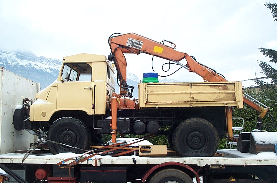

OB1KnoB wrote: Il y avait aussi un joli VIRD ex-EDF avec plateau/grue mais je n'ai pas pris de photo, dommage.
Warf! tu es allé là bas?? Rustiques les gaillards!! j'y suis passé chercher des bouts après les PG! Le Vird il est connu j'avais falli l'acheter à Dunesexplorer y'a des années de ca.

Ah ben voilà merci pour la photo du VIRD, c'est génial ce forum quand même :mrgreen:
J'ai pensé à toi là-bas justement en voyant le Marmon et le VIRD :wink:

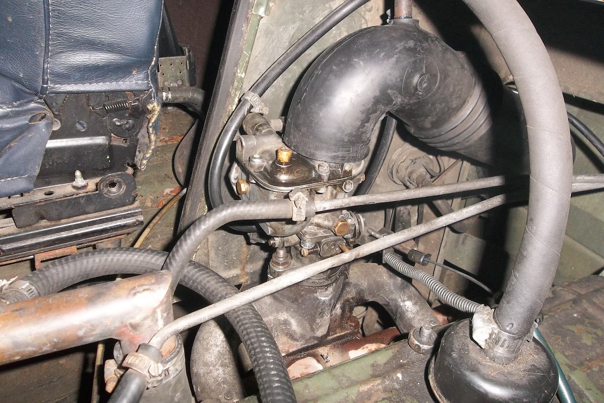

Voici mon carbu dans le compartiment moteur:
PS: Pitier, ne rigoler pas sur le petit radiateur ...

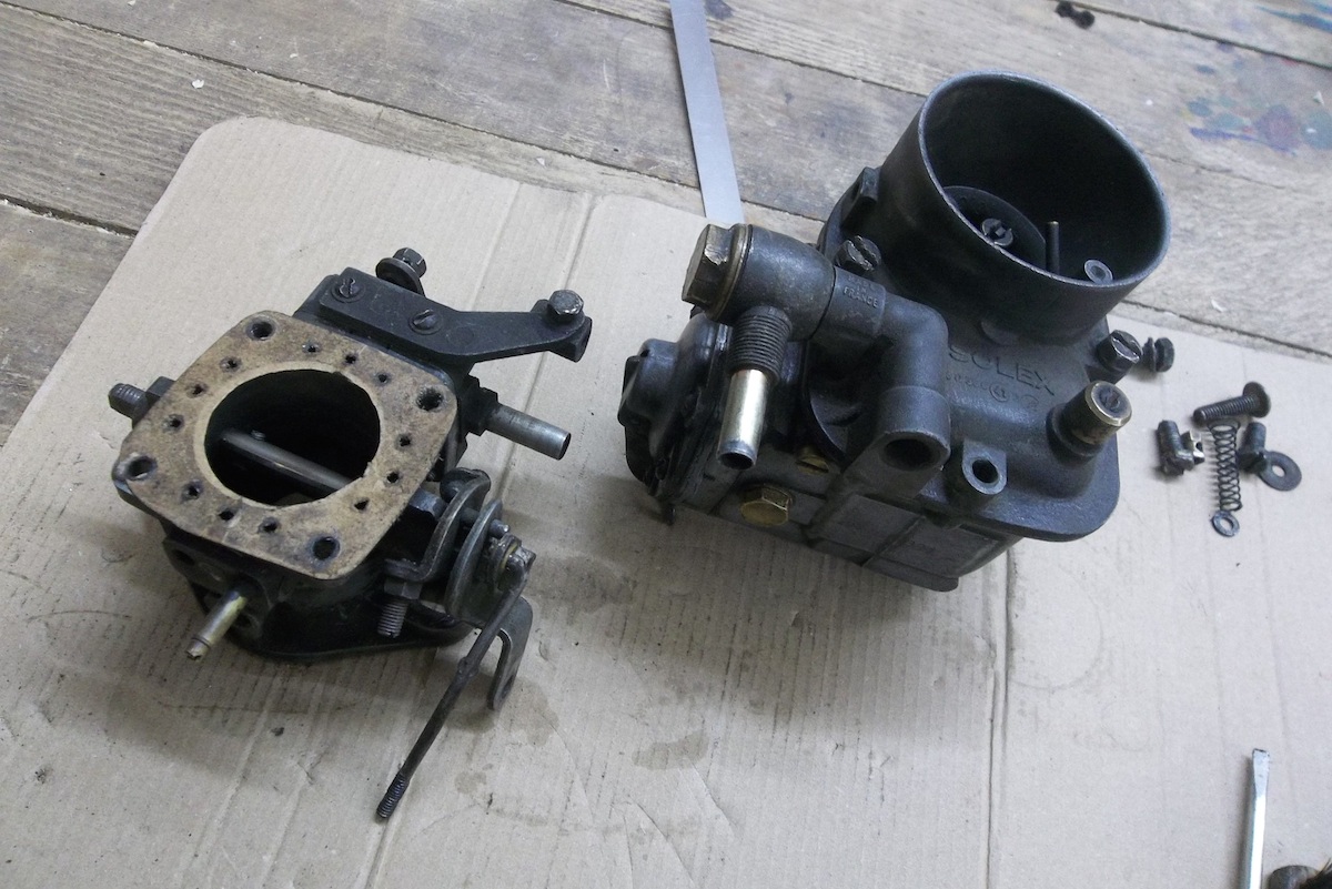

Hello,
Bon alors petit topo vite fait :
il était donc bien à l'envers sur sa base
les deux tringleries appairées
les joints sont faits à l'arrache
merci la brique de lait ;-)
Faut-il un joint ici? c'est le starter, je ne vois pas de joint sur l'éclaté et il n'y en avait pas au démontage.
Au moment de réamorcer à la pompe la cuve s'est remplie puis ça s'est mis à pisser de partout!
ça pisse par le téton en bronze sur le dessus de la cuve, qu'est-ce que c'est que ce truc d'ailleurs? J'imagine qu'il doit y avoir un joint dessous type torique? la vis au dessus est foirée je vais m'amuser pour la sortir...<br />Ca pisse aussi par le starter et il me semble aussi par l'axe du papillon.
Je suis bon pour refaire tous les joints.
