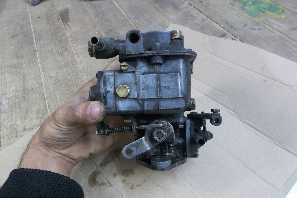

Et au fait est-ce que l'un de vous pourrait me faire quelques photos du carbu (ou une doc) pour que je remette le mien dans le bon sens, je n'ai pas cherché à le démonter pour le moment car j'imagine que si je le tombe il faudra pour le remonter changer les joints non?
A première vu il me semble que la cuve devrait être vers l'avant mais est-ce qu'il est juste à 180° à l'envers?
C'est mon premier moteur essence en 4t donc :thanks:

Comme tu peux le voir sur cette coupe, la cuve est bien à l'avant.
As-tu un régulateur sur le carbu (petit cylindre horizontal que l'on ne voit pas sur tes photos) ?
J'essaie de te préparer de la doc...

:!: :!: oui ton carbu est a l’envers! le filetage coupé que l'on vois sur ta photo c'est l'accélérateur il va derrière :lol:

Ok merci pour la coupe transversale du moteur Denis, ça confirme bien que le carbu est monté à l'envers, comme je te disais en MP je vais essayer de le redémarrer tel quel dans un premier temps car là je n'ai pas de quoi refaire les joints si je démonte le carbu.
Et ce carbu n'a pas de régul, ce qui d'après ce que j'ai pu lire à gauche et à droite serait plutôt une bonne chose.
Donc à priori ce serait le Solex 40 PAI, je sais qu'il y eu les deux versions (RAIP et PAI) de montées sur le TP3, a-t-on des infos sur ce qui fait que tel ou tel tp3 a la régul ou non? Est-ce une évolution dans le temps (pas de régul sur les tp3 "récents")? ou bien un montage militaire?

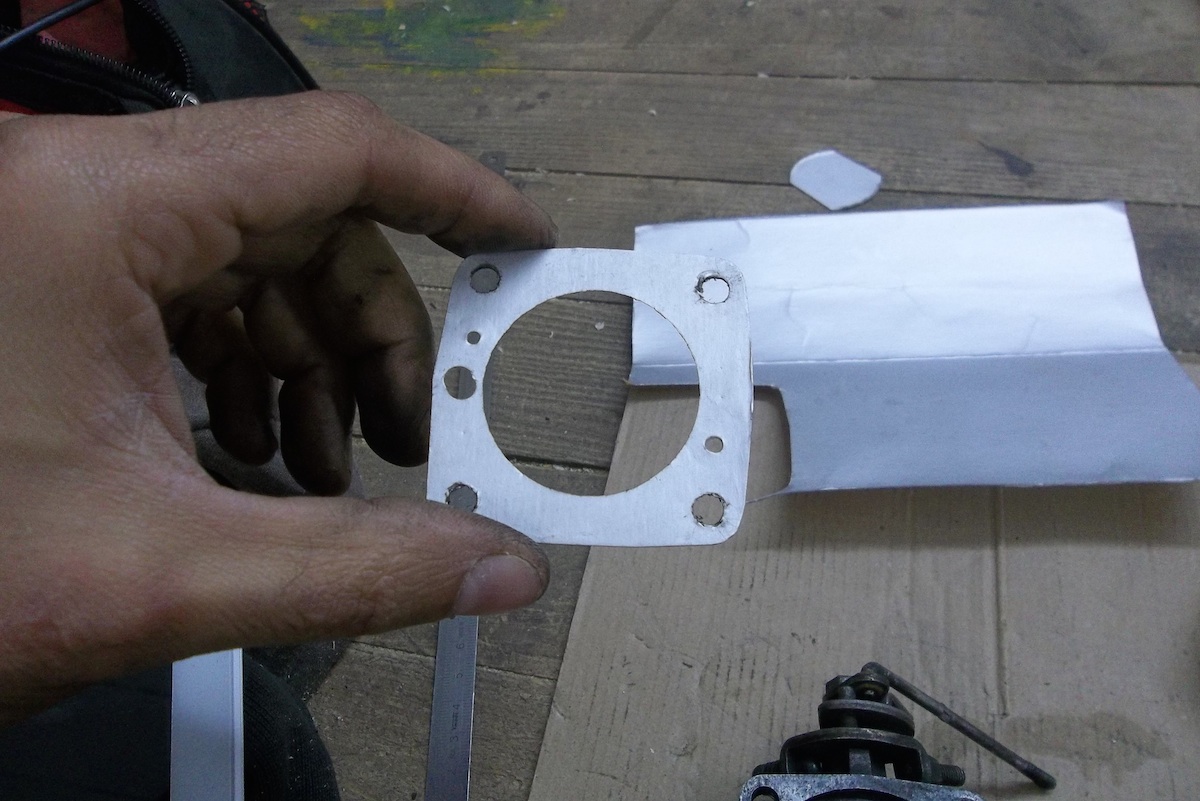

Je vais me faire lincher ... mais ... si tu veux refaire ton joint ... tu peux taper dans de la brique de lait ... c'est épais, du coup sa compense la déformation du pied de carbu ... et sa tiens plutôt bien (pour ton utilisation évidement).

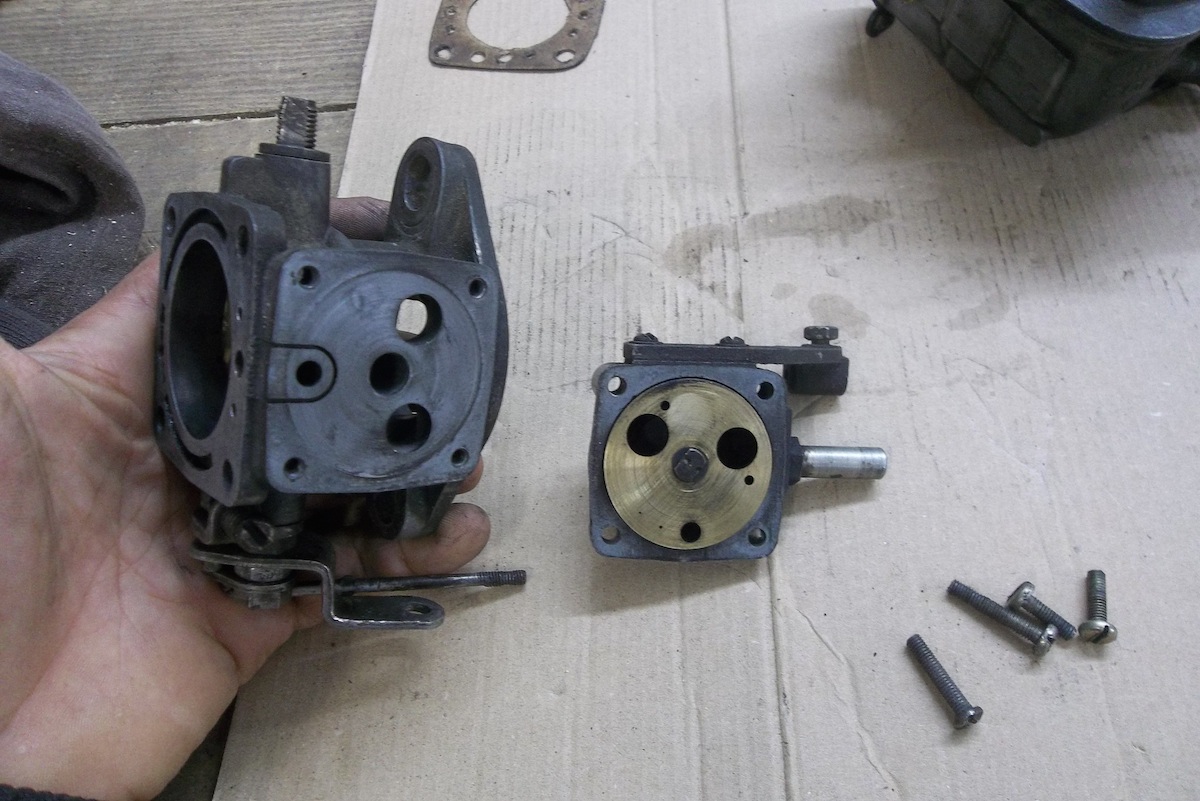

Ce soir le carbu est démonté/remonté, nouveaux joints en brique de lait (merci pour l'astuce :wink: ), je l'ai remis dans le bon sens, en fait mon carbu à la pompe de reprise mécanique et je ne sais pas pourquoi mais la tringle du levier de la pompe était appairée avec le levier de commande du papillon alors que normalement elle est certes sur l'axe, mais de l'autre côté du carbu.
J'ai tout remonté comme à l'origine, demain je remettrai le carbu sur le camion et je ferai un test de démarrage.

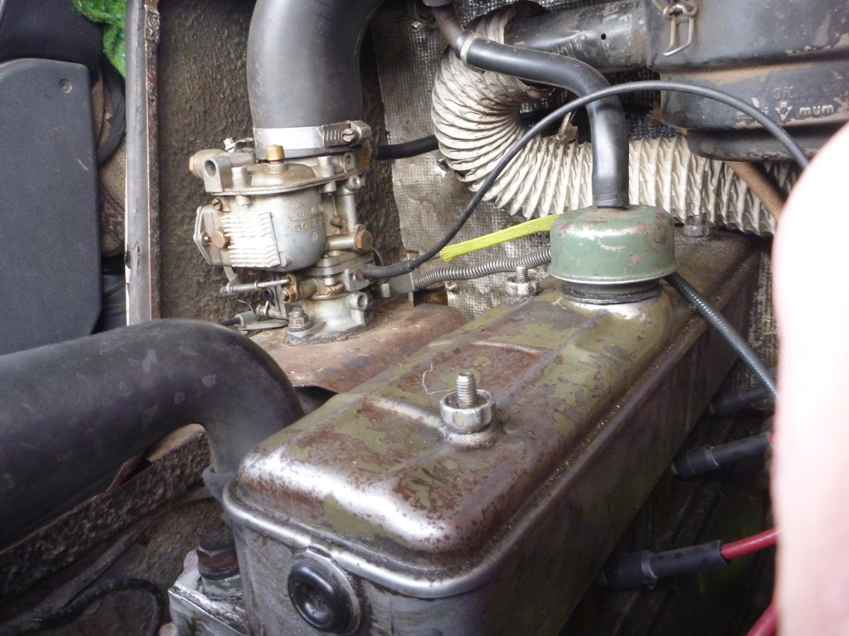

Voici mon carbu dans le compartiment moteur:
PS: Pitier, ne rigoler pas sur le petit radiateur ...

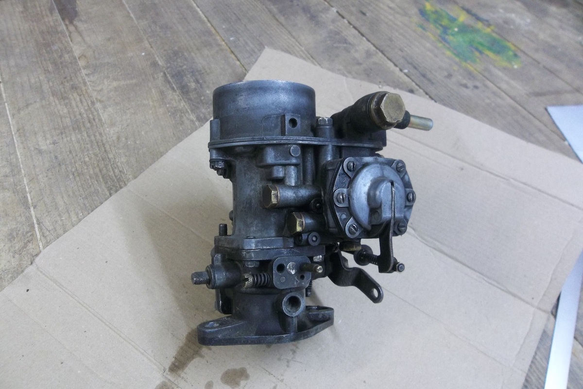

Bon alors petit topo vite fait :
il était donc bien à l'envers sur sa base
les deux tringleries appairées
les joints sont faits à l'arrache
merci la brique de lait ;-)
Faut-il un joint ici? c'est le starter, je ne vois pas de joint sur l'éclaté et il n'y en avait pas au démontage.
Au moment de réamorcer à la pompe la cuve s'est remplie puis ça s'est mis à pisser de partout!
ça pisse par le téton en bronze sur le dessus de la cuve, qu'est-ce que c'est que ce truc d'ailleurs? J'imagine qu'il doit y avoir un joint dessous type torique? la vis au dessus est foirée je vais m'amuser pour la sortir...<br />Ca pisse aussi par le starter et il me semble aussi par l'axe du papillon.
Je suis bon pour refaire tous les joints.

Pour le "bitougniot" en laiton sur le carbu, je pense que c'est une mise à l'air (plus peut-être un système qui appuie sur le flotteur comme sur les vieilles bécanes). Est-ce qu'il bouge verticalement ? Si oui, il manque peut-être un petit ressort. Si non, ton flotteur ne coupe pas l'arrivée d'essence, vérifie que le petit mécanisme sur lequel appuie normalement le flotteur en position haute n'est pas coincé.
Pour le moteur qui "cogne", plusieurs possibilités : un calage de l'avance trop approximatif, des vis platinées mal réglées, une inversion de fils (le 1 côté embrayage est au sud-est puis 3 au SO, 4 au NO et 2 au NE). Dans quel état sont les bougies ?

Denis Chassac a écrit :le "bitougniot" en laiton sur le carbu, je pense que c'est une mise à l'air (plus peut-être un système qui appuie sur le flotteur comme sur les vieilles bécanes). Est-ce qu'il bouge verticalement ? Si oui, il manque peut-être un petit ressort. Si non, ton flotteur ne coupe pas l'arrivée d'essence, vérifie que le petit mécanisme sur lequel appuie normalement le flotteur en position haute n'est pas coincé.
Ok ça paraît logique, c'est ballot je n'ai pas pris de photo de la cuve et du flotteur démontés quand c'était ouvert... j'ai gagné un redémontage ^^

Apparement il te manque la plaque par chaleur ... pas trop important pour le moment ... courage ... ce carbu à démonter c'est un peu la galère ...
