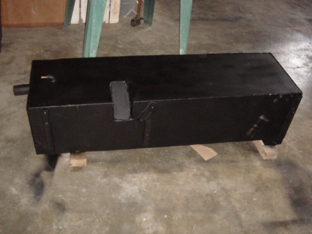

bonjour a tous, je vous parle d'une erreur que j'ai faite en fabriquant le mien sur le toy,j'ai fait une entrée de gasoil trop étroite, ce qui fait que pour le remplissage je doive patienter, car si je laisse aller la préssion de la pompe, il refoule dessuite.
pour verifier l'étanchéité: fermeture des conduit, mise en eau et pression avec air comprimé : pas de fuites (car c'est pas moi qui avait soudé )
jean louis
jean louis

L'exemple du réservoir qui "tombe par terre" est un bon exemple pour moi. Dans le fourgon, la place entre la carrosserie et le châssis est mini, j'ai donc opté pour une solution "originale" (entendez qu'on ne voit pas trop pour ce genre de fixation) qui a surpris les pros. J'avais soudé moi même les fixations sur le réservoir de gasoil de droite et j'avais fabriqué les supports et fixations des réservoirs d'eau à gauche sur le même principe. J'ai maintenant un recul de 3 années avec pas mal de km et un usage "sans modération" sur pistes et TT pour savoir que ça n'a pas bougé, je refais donc la même chose pour le nouveau réservoir de gasoil à gauche.
viewtopic.php?f=81&t=2545&start=20#p30923
La structure était tenue par 6 boulons qui traversent le châssis dans des trous existant
Je vais réutiliser les 6 mêmes trous, les boulons viennent se visser dans 3 barreaux soudés sur le réservoir. Il y a une cloison intérieure au niveau de la fixation du milieu.
Dans ces conditions, les conseils à distance peuvent être dangereux car chacun va apprécier le problème en fonction de paramètres dont il est le seul juge, de ses capacités à bricoler "sérieux" en fonction de sa propre expérience et des éléments dont il dispose à ce moment là. C'est une alchimie très personnelle et très opportuniste en fonction des circonstances.
Intégrer dans le cahier des charges que si une fixation lâche le réservoir ne parte pas d'un coup dans la nature et soit encore relié au camion par les autres (même s'il doit racler un peu par terre) fait parti des critères à prendre en compte.
PS : impossible remettre la photo du réservoir à sa place...
