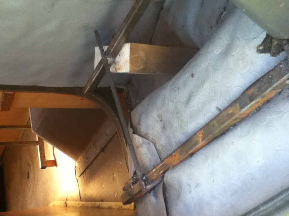

Jigmé wrote: Je pense faire le montage comme toi Cubitus avec 2 fers à béton, j'ai quasiment jamais fait de soudure à l'arc mais j'aimerais bien apprendre (bien utile sur nos jouets), c'est l'occasion de tester plus avant. :)
salut,
un conseil quand même, entraine toi un peu ailleurs que sur la fixation des sieges, c'est quand même un element de securité ou il vaut mieux ne pas se rater une fixation de siege !!
pour un petit post je peux pas te conseiller de marque, mais prend un inverter, c'est petit et leger !

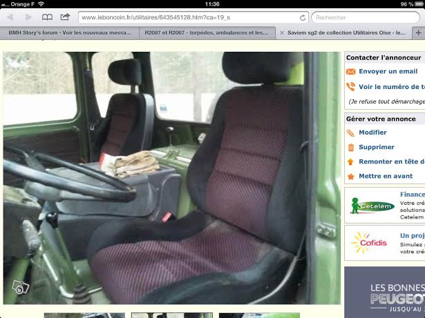

Vu sur une annonce de sg2, 2 sièges de BX sport et 1 arrière d'espace 2 sur le capot moteur, nickel pour un siège central.
Sinon, sièges de BX sport dans mon SM8
Oliv' :wink:

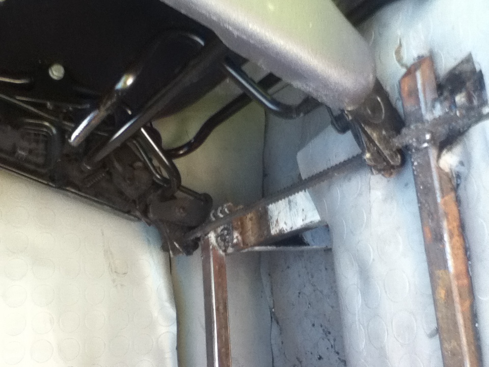

Voilà, j'ai choppé le petit poste à 50 € chez casto et m'y suis mis hier.
Bon, les soudure sont des gros patés avec des trous parfois mais ça tiens.
merci pour vos conseils, vous verrez le travail de près au ptit gros pour celles et ceux qui viennent.

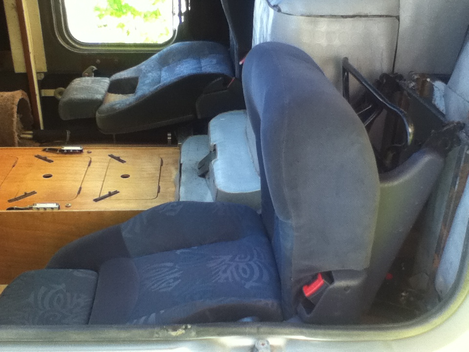

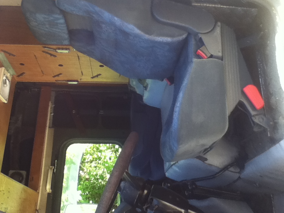

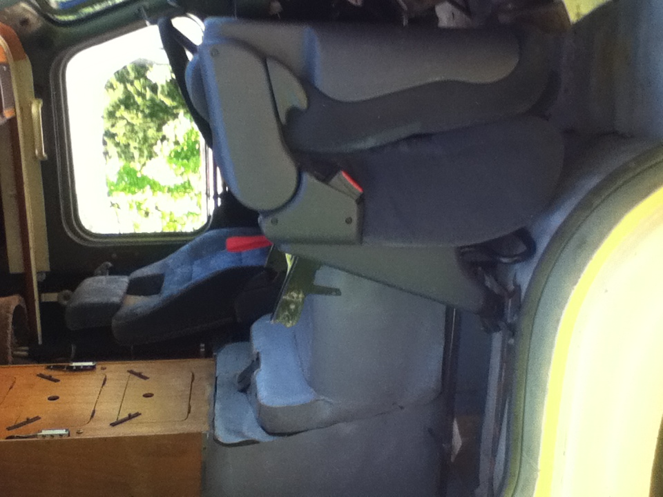

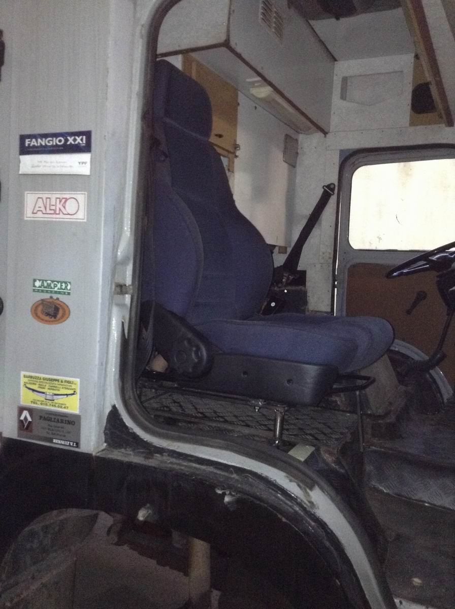

après 2000 bornes avec les sièges d'espace 2 (arrière), j'aprécie grandement leur confort mais suis embêté par leur hauteur.
Ils sont vraiment très moelleux mais mériteraient d'être 10 ou 15 cms plus bas.
Hélas, la façon dont ils sont conçus ne permet pas de modifs.
Je m'en vais donc en chercher d'autres...
dommage...

Post by Cubitus »

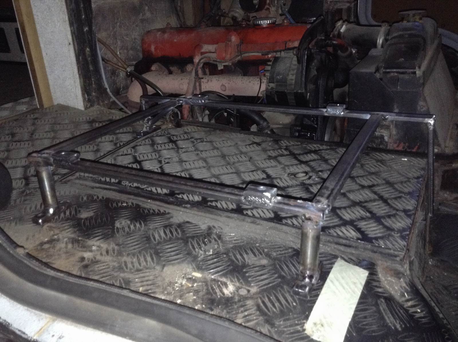

Oui c'est un peu leur défaut. Pour ma part j'ai modifié celui du conducteur en découpant et ressoudant la tôle qui fait l'armature du siège. C'est mieux mais c'est encore un peu haut. Pour le siège du milieu j'ai carrément viré le système de fixation et soudé directement sur le capot moteur.
