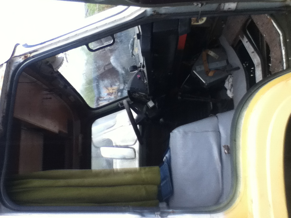

Vu sur une annonce de sg2, 2 sièges de BX sport et 1 arrière d'espace 2 sur le capot moteur, nickel pour un siège central.
Sinon, sièges de BX sport dans mon SM8

le capot est plus au haut sur mon tp3 je sais pas si c'est le cas des sm8...

yes, ici aussi sur TP3

les photos sont à l'endroit chez moi, 'comprends pas tout...
Messages : 3690
Re: sièges de TP3
Jigmé a écrit :les photos sont à l'endroit chez moi, 'comprends pas tout...
Quand on clique sur les photos pour les voir en grand, elles sont tournées correctement (Firefox 29.0).
