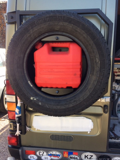

petite question, le porte roue de secours, c'est une pièce sur mesure?

le porte roue de secours n'est pas une pièce du commerce , ni le porte plaque de désensablement coté droit . Le soudeur ( un pro ) a pris les mesures sur le sprinter et fait ce qu'il fallait . c'est le même soudeur qui m'a déjà fait le " pare-chèvre " avant en inox et pare choc tubulaire arrière inox .
En fait c'est maintenant un porte pneu , la roue de secours est resté à sa place d'origine . Il porte aussi à l'intérieur un petit jerrycan .
Jamais de problème avec . Si tu as besoin d'autres infos , n'hésites pas .

Sinon je viens de trouver des mecs qui en font au Royaume uni:
https://www.wheeliams.co.uk/product/mer ... arrier-4x4

'tain 250€ ce truc ? c'est un blague.... :lol:

Oui, et non ;)
Regarde les tarifs des equipmentiers et tu doubles voir triple le prix :twisted:
Maintenant, celui qui a la matière et le savoir faire devrait le sortir en 1 journée avec les finitions sur lesquels la contreplaque intérieur doit être de la partie afin d’éviter cisaillements/arrachements. ;)

https://www.equip-raid.fr/produits/port ... s-sprinter
624€ chez eux, cher du kg même si belle qualité ;)

si vous comptez uniquement le métal , vous pouvez vous en sortir pour 100 euros , mais il y a aussi l'électricité , la soudure , le local , la peinture , le meulage , etc ... ET la main d'oeuvre , le bénéfice , le transport ... Moi je trouve que 250 euros c'est pas cher . D'autant qu'il s'agit pas de réalisations en mini série .
