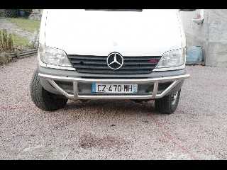

Hello , Photo de la première opération : le pare-chêvre .

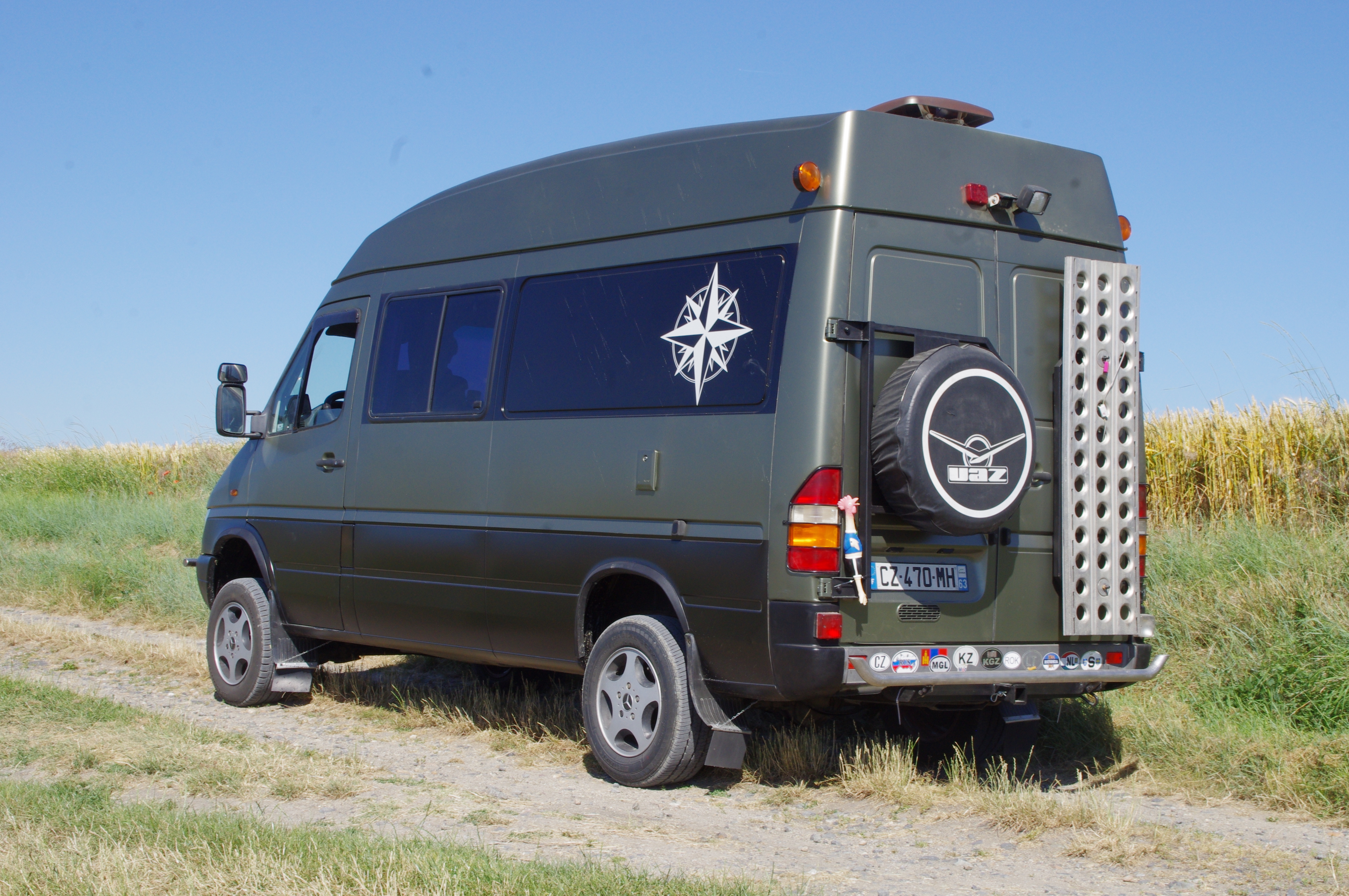

Hello , le temps passe , le sprinter est toujours vaillant .
Séance cosmétique ce printemps [img] [/img] pour ces 17 ans et 400.000 kms . départ mardi pour l'Irlande .
A plus .
A plus .
Re: Mon sprinter et moi
Bonjour Patrick,
Ton sprinter est superbe! 17 ans, il arrive à peine dans la fleur de l'age
Merci encore pour tes conseils sur les suspensions. Je teste les koni à l'avant sans ressort additionnel actuellement, ça a déjà été le jour et la nuit avec les anciens amortisseurs qui avaient probablement 200.000 kms. Je garde sous le coude le montage ressort + embase si le besoin s'en fait sentir.
Bon voyage en Irlande,
Rémi
Rémi

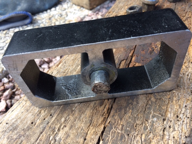

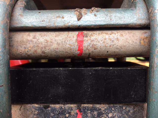

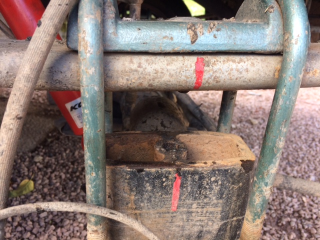

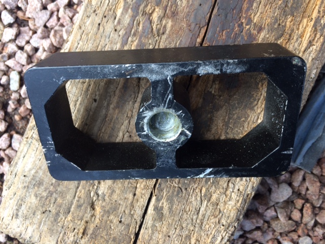

Bonjour ,
opération surélévation de l'arrière . Après avoir desserré les " U - bolts " , enlevé l'axe du bas de l'amortisseur , on soulève le châssis et le pont reste au sol , ce qui donne la place pour insérer la cale alu , avec son plot d' immobilisation
On redescend lentement le cric en surveillant que tout s'emboîte bien , il n'y a plus qu'à resserer au couple .
Il faudra aussi modifier le réglage du répartiteur de freinage ( avant/arrière ) , et rallonger les biellettes de la barre anti-roulis ;
la cale que j'ai choisi fait 30mm ( longueur maxi permise par mes " U-bolts " °
Bye
Bye
