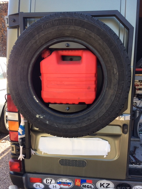

petite question, le porte roue de secours, c'est une pièce sur mesure?

Bonsoir anto-313 ,
le porte roue de secours n'est pas une pièce du commerce , ni le porte plaque de désensablement coté droit . Le soudeur ( un pro ) a pris les mesures sur le sprinter et fait ce qu'il fallait . c'est le même soudeur qui m'a déjà fait le " pare-chèvre " avant en inox et pare choc tubulaire arrière inox .
En fait c'est maintenant un porte pneu , la roue de secours est resté à sa place d'origine . Il porte aussi à l'intérieur un petit jerrycan .
Jamais de problème avec . Si tu as besoin d'autres infos , n'hésites pas .
