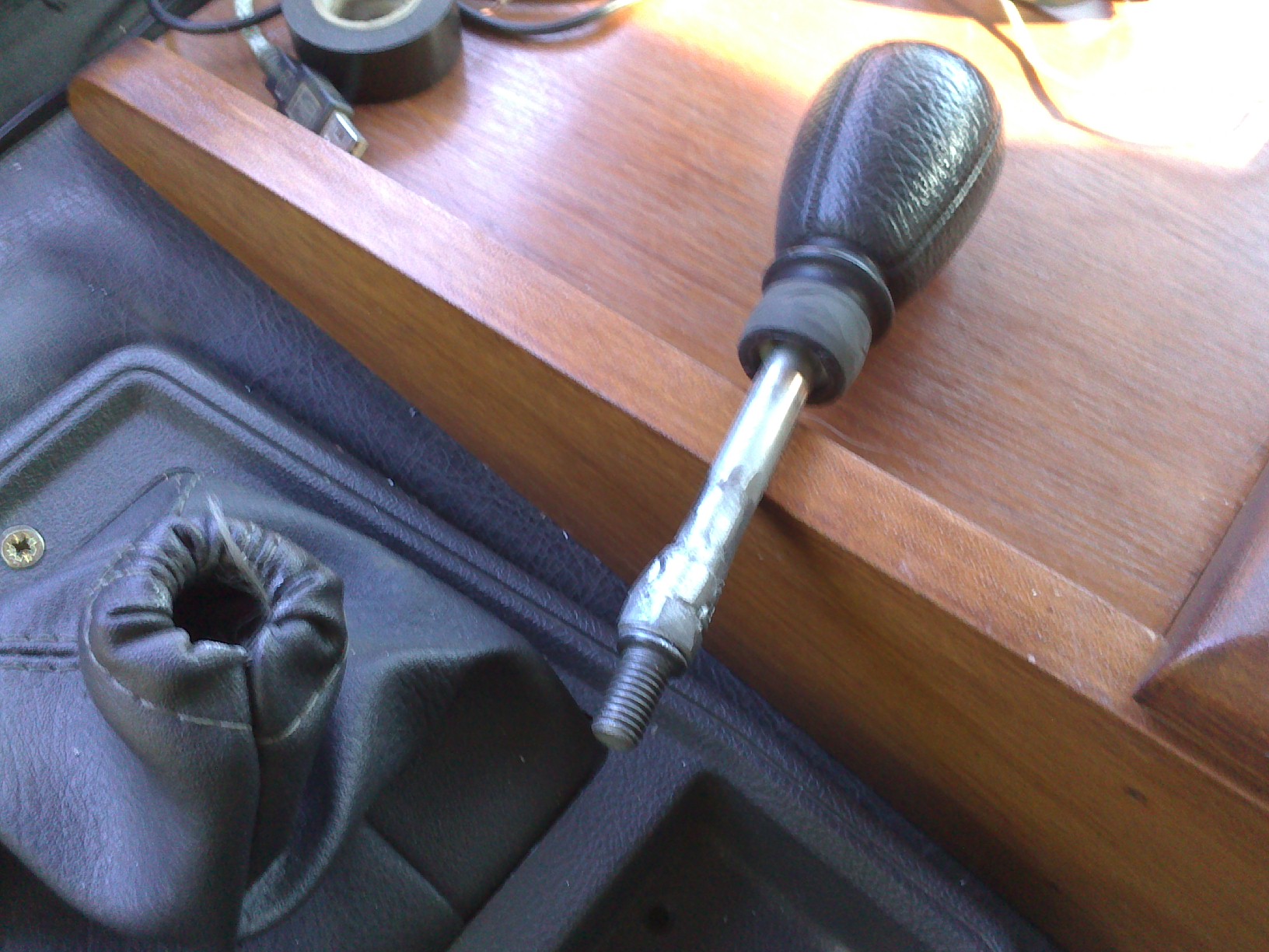

Bon pour Bernard , voici le secret de mon levier de vitesse :

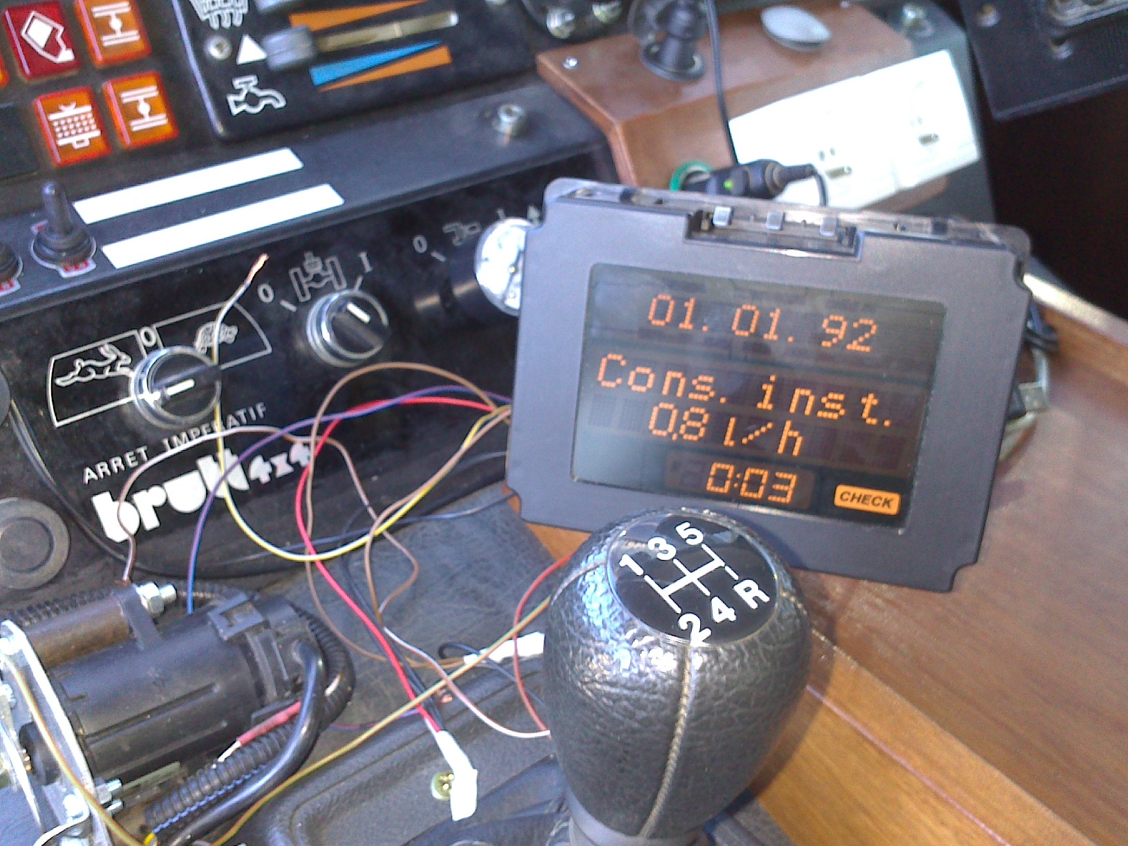

J'ai posé mon lanterneau , et mon entrée d'eau par l'exterieur de la cellule , et aujourdhui je me suis remis a mon ordi de bord , ça avance ...

C'est l'ODB de l'opel ? qu'est ce qu'on y retrouve comme infos ?

Affirmatif ! pour l'instant je n'y ai branché que le niveau huile mini , la conso moyenne et instantanée . J'ai préparé le cablage pour la sonde température extérieur et les témions plaquettes de frein .
Ha et cerise sur le gateau ,il donne la date et l'heure :lol:

land-legende a écrit :il donne la date et l'heure :lol:
Haaa ! nan parce que sans ça autant ne pas l'installer :lol:
tu peux y retrouver des tempé. ??

Ben je n'ai pas fait le tour de toutes les fonctions , ce qui m'importait été la conso instantanée pour les réglages avec mon reprogrammeur duquel je sors a l'instant , pour paufiner la plage 1500/2000 tours/m que je me sers beaucoup maintenant vu le couple que j'ai ...
J'ai encore une toute petite amelioration d'injection vers 1600 1700 tours a apporté encore mais la reprog commence a être super !
Je me surprendrai presque à attaquer avec le Brutt fouet :lol: :lol: :lol:

Merci pour les photos du levier de vitesse !

Mais de rien M'sieur Bernard ... un service en vaut un autre ...

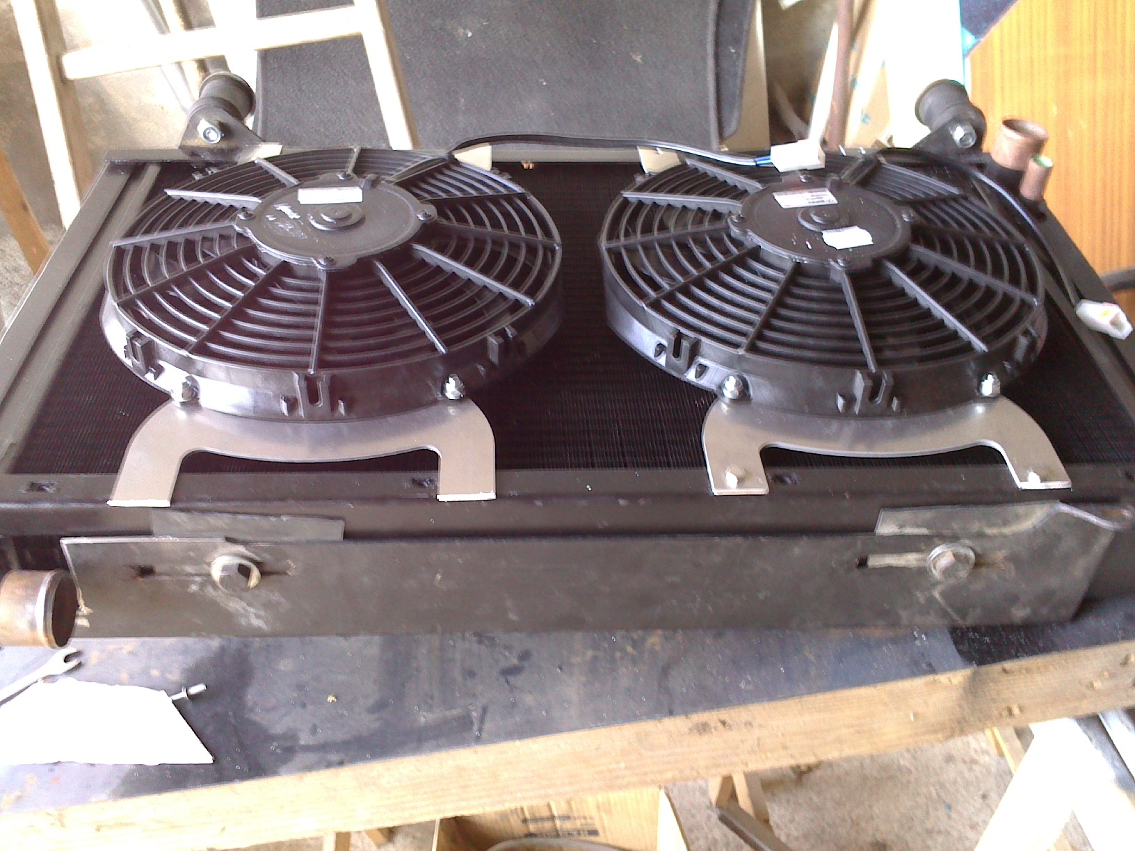

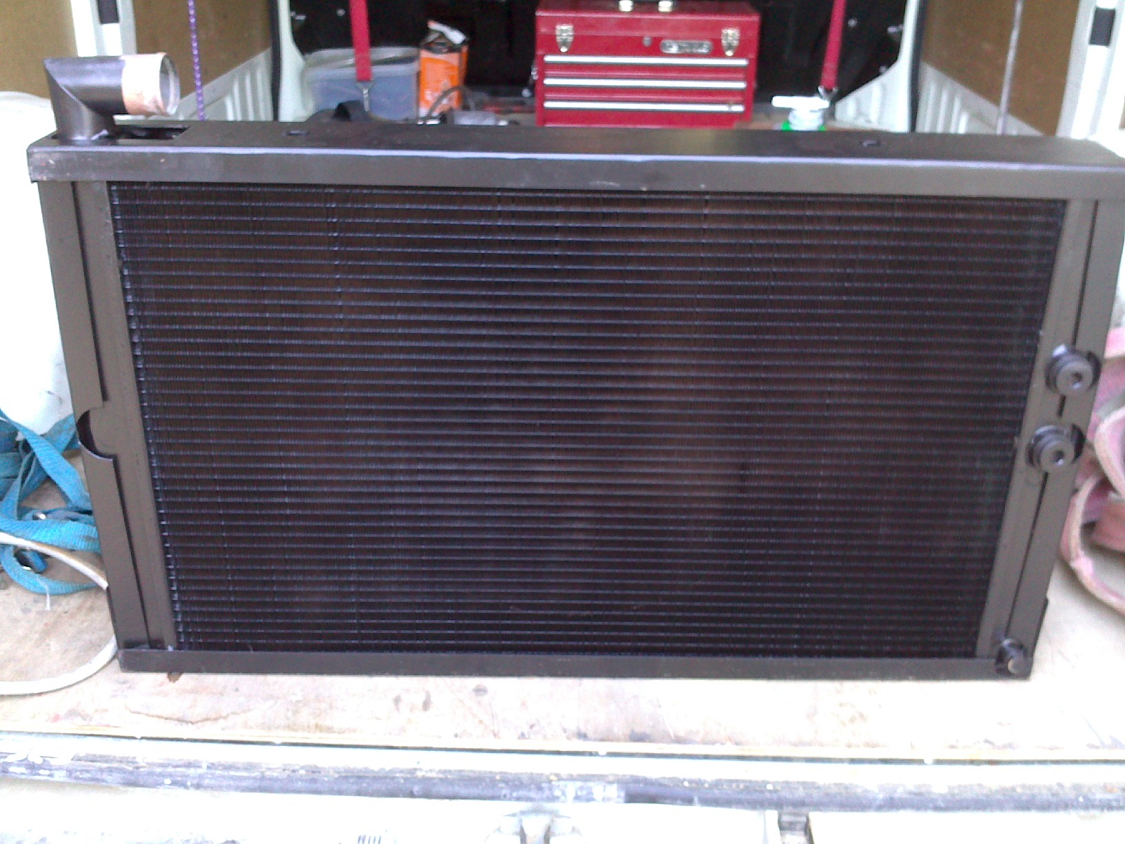

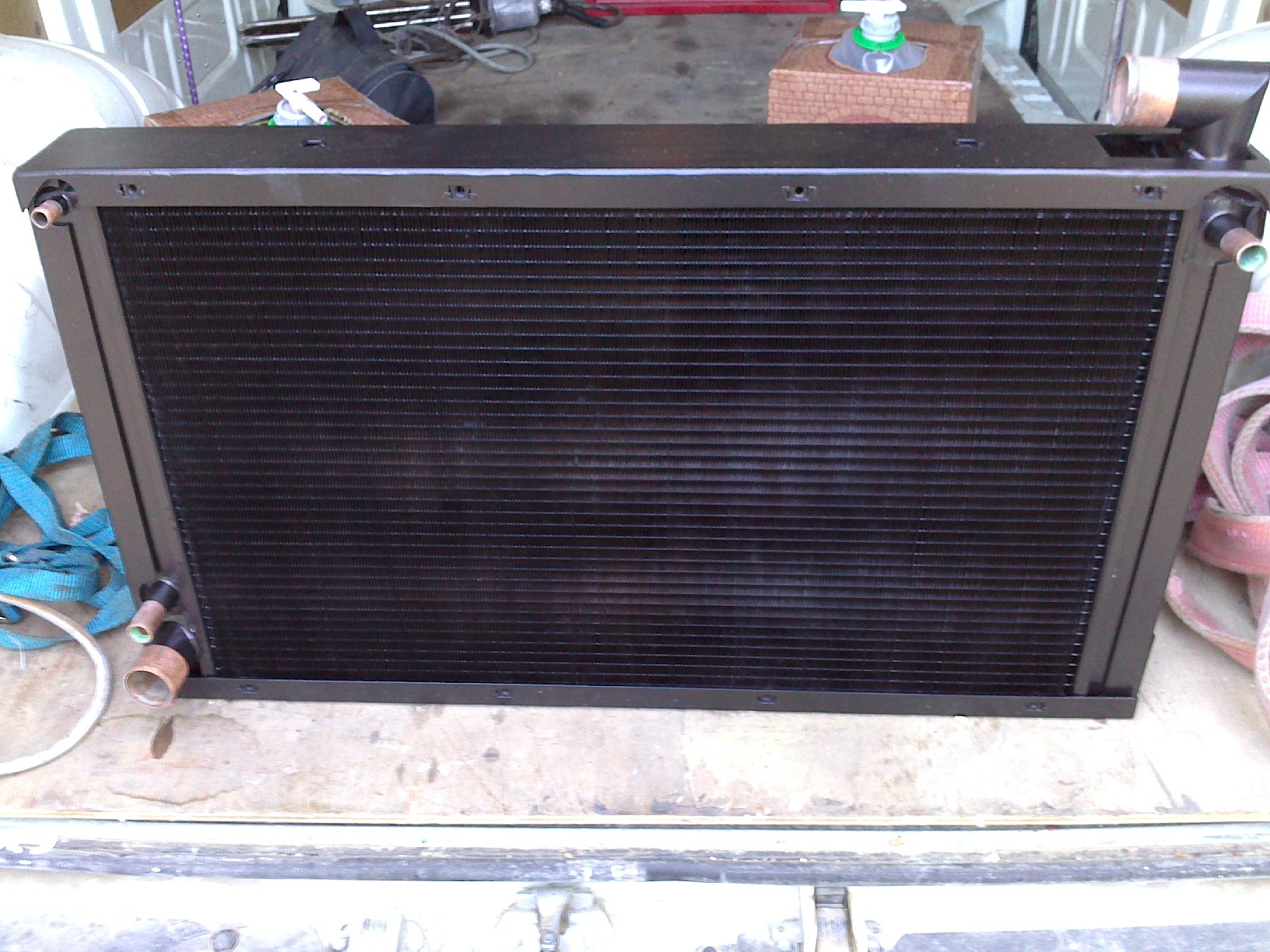

Le radiateur préparé est arrivé mais j'attends toujours les ventilos Spal .

le radiateur modifié

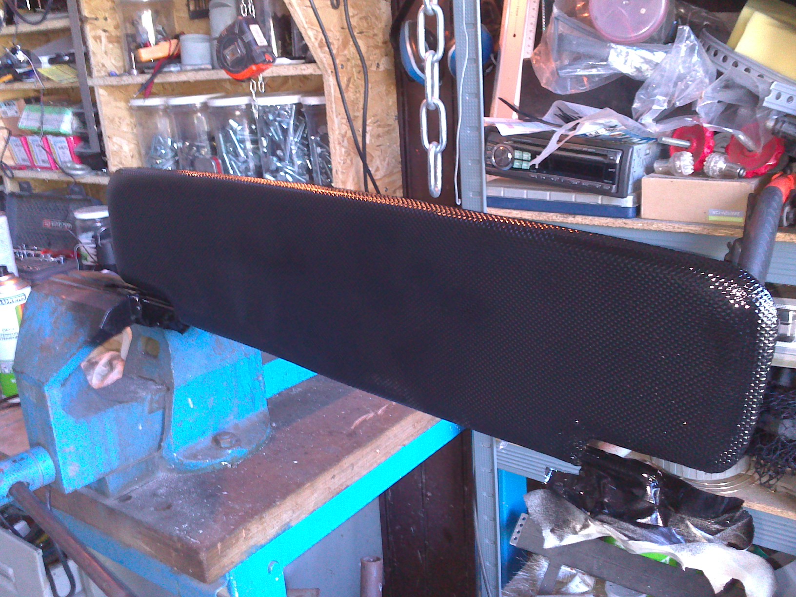

Les pare-soleil sont repeints noir satin , du plus bel effet ...

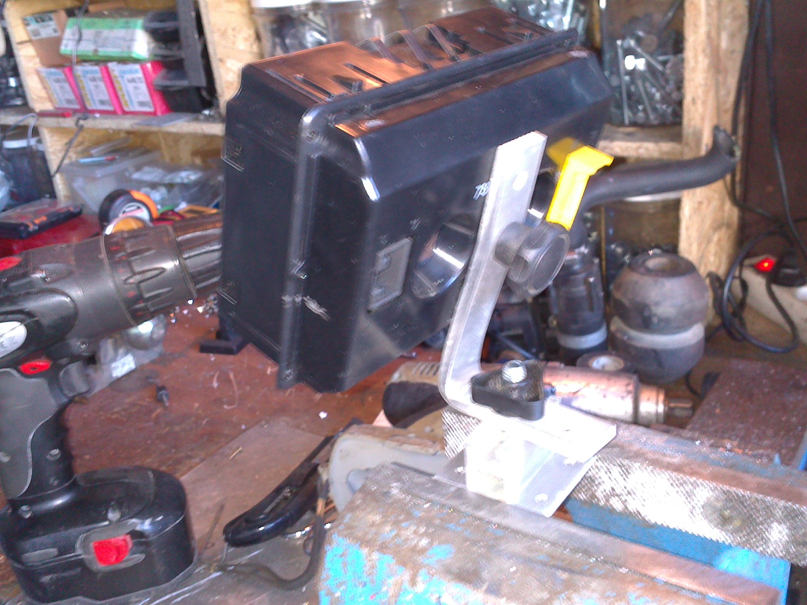

L'écran pour camera de recul et relais pc navigation est en place .

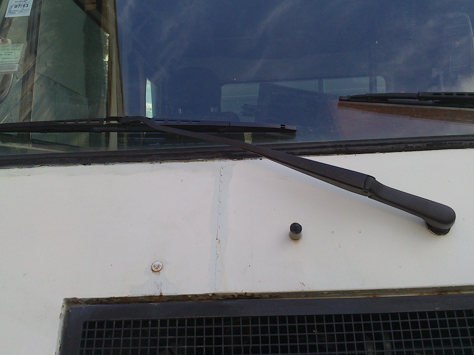

J'ai changé les bras d'essuie-glace par des bras de clio 2 un peu modifiés , ça fonctionne nickel .

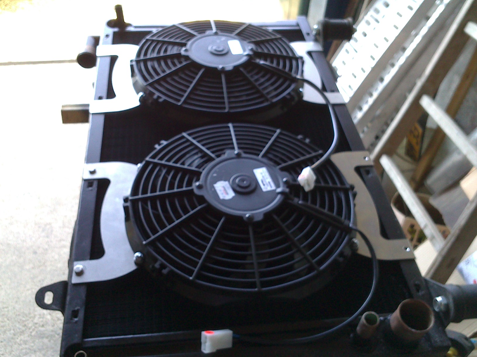

Pendant que le Brutt d'antoinne semble avancé a grand pas , moi je remonte mes ventilo et mon radiateur ...
Obligé de refaire mon faisceau pour avoir une marche forcée independante sur les deux ventilos mais bon je suis content du résultat il ne reste plus qu'a essayé dés que j'aurais mon arbre de retour d'équilibrage ...

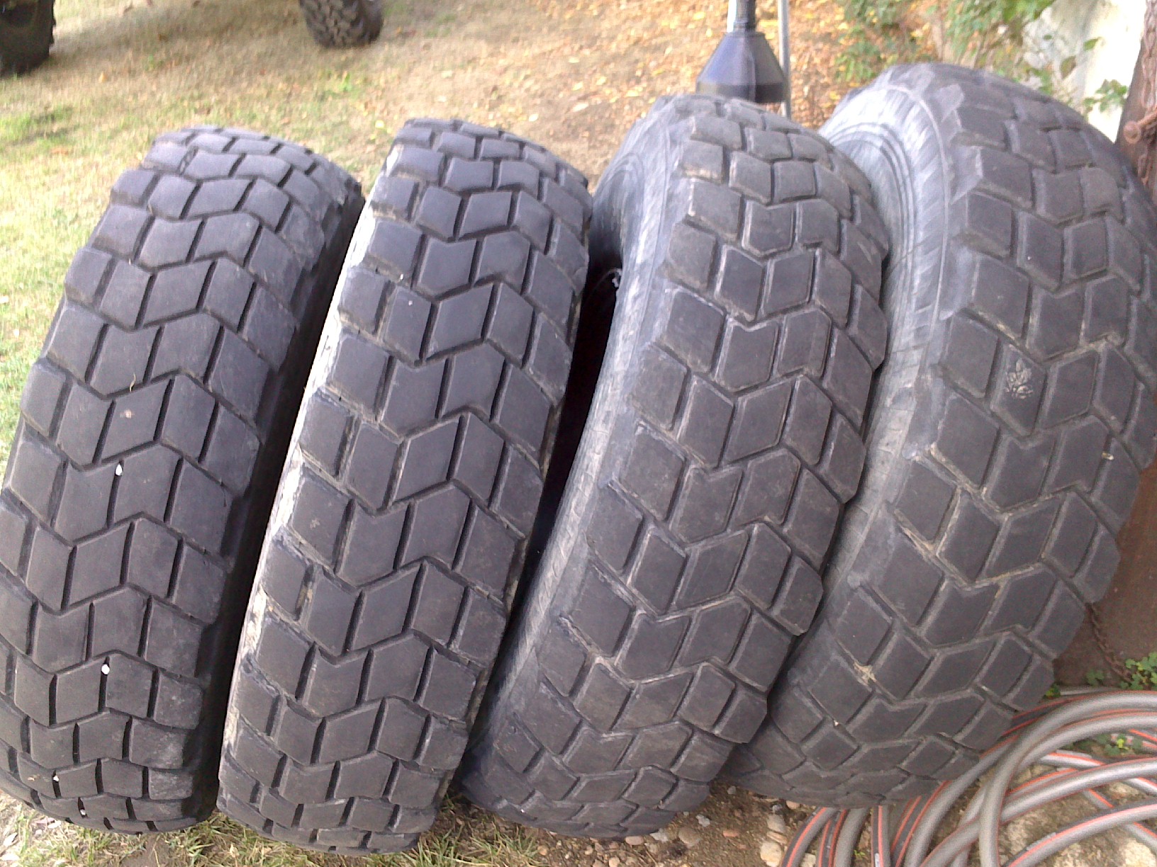

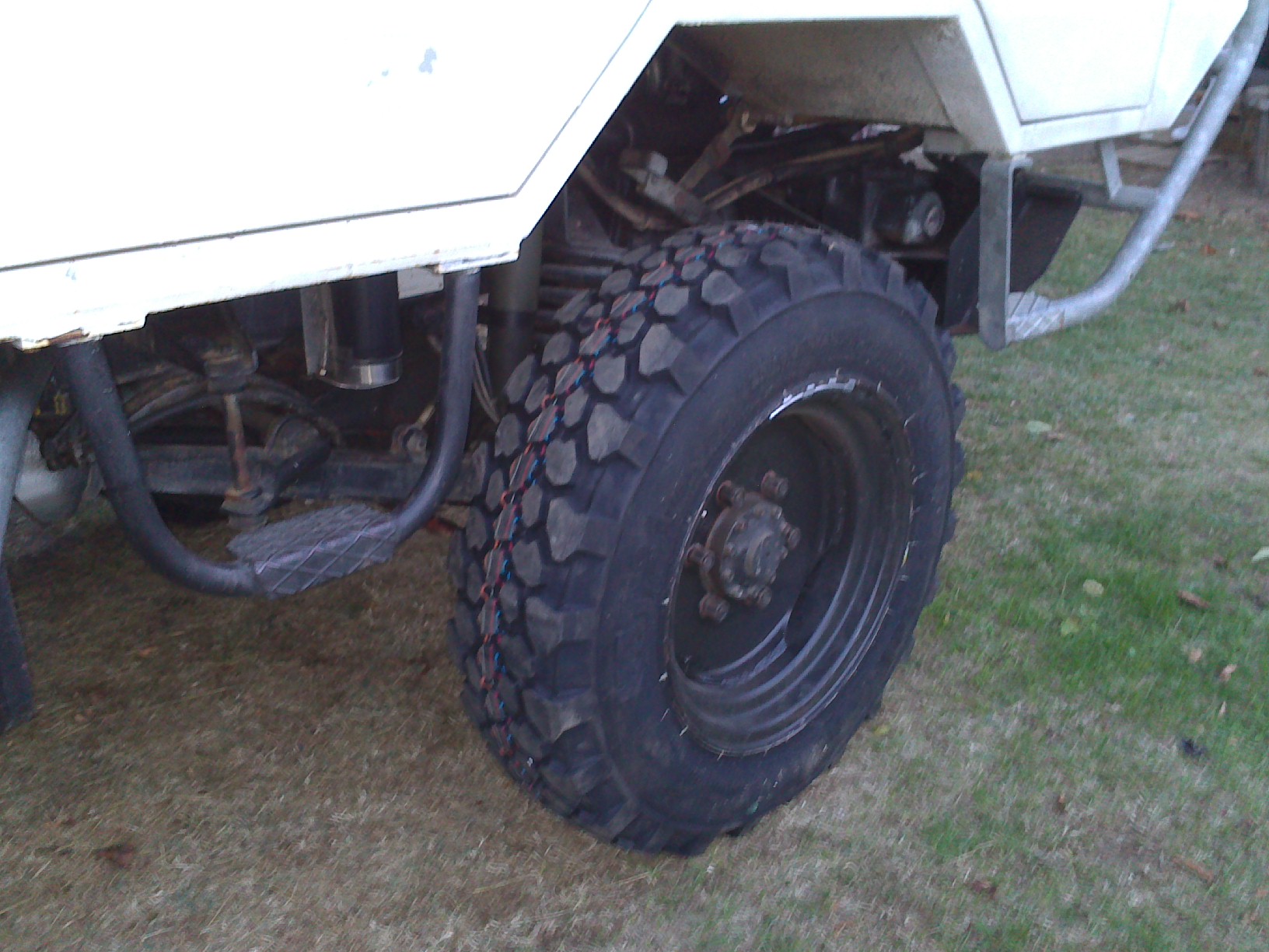

Vite fait entre deux graines de raisins ... j'ai récupéré mes roues de Brutt équipé des nouveaux MPT81 de chez Continental , Un sandwich , la croix et la clé a choc a midi et hop monté sur le camion ! Brutt qui ne peut toujours pas bougé car pas sa "colonne vertebrale " :lol: l'arbre de transmission est toujours a l'équilibrage ( par contre je sais déjà le prix : 233 euros ttc :shock: ) .
Bref va falloir que je rentre de la vendange sérieusement car les euros fondent comme neige au soleil en ce moment ... :mrgreen:
Enfin si mes 11.00 par 16 vous interressent ils sont donc à vendre les 5 roues completes petit prix ! ... contactez moi en MP :wink:
les nouveaux conti MPT81
les 11.00/16 michelin Xs
Les jantes démontables d'unimog 404

Tu peux nous rappeler ou tu les as acheté et à quel prix les MPT 81 ? merchiii

Bien sur ,
Commandé directement chez conti par le biais de PointS a castillon la bataille a cotés de chez moi , et au prix de 440 euros HT / le pneu .
C'est trés cher mais le jeu en vaut la chandelle la finition est superbe , protection bord de jante anti boue , renfort lateral anti coupure , bref beaux pneus ...
