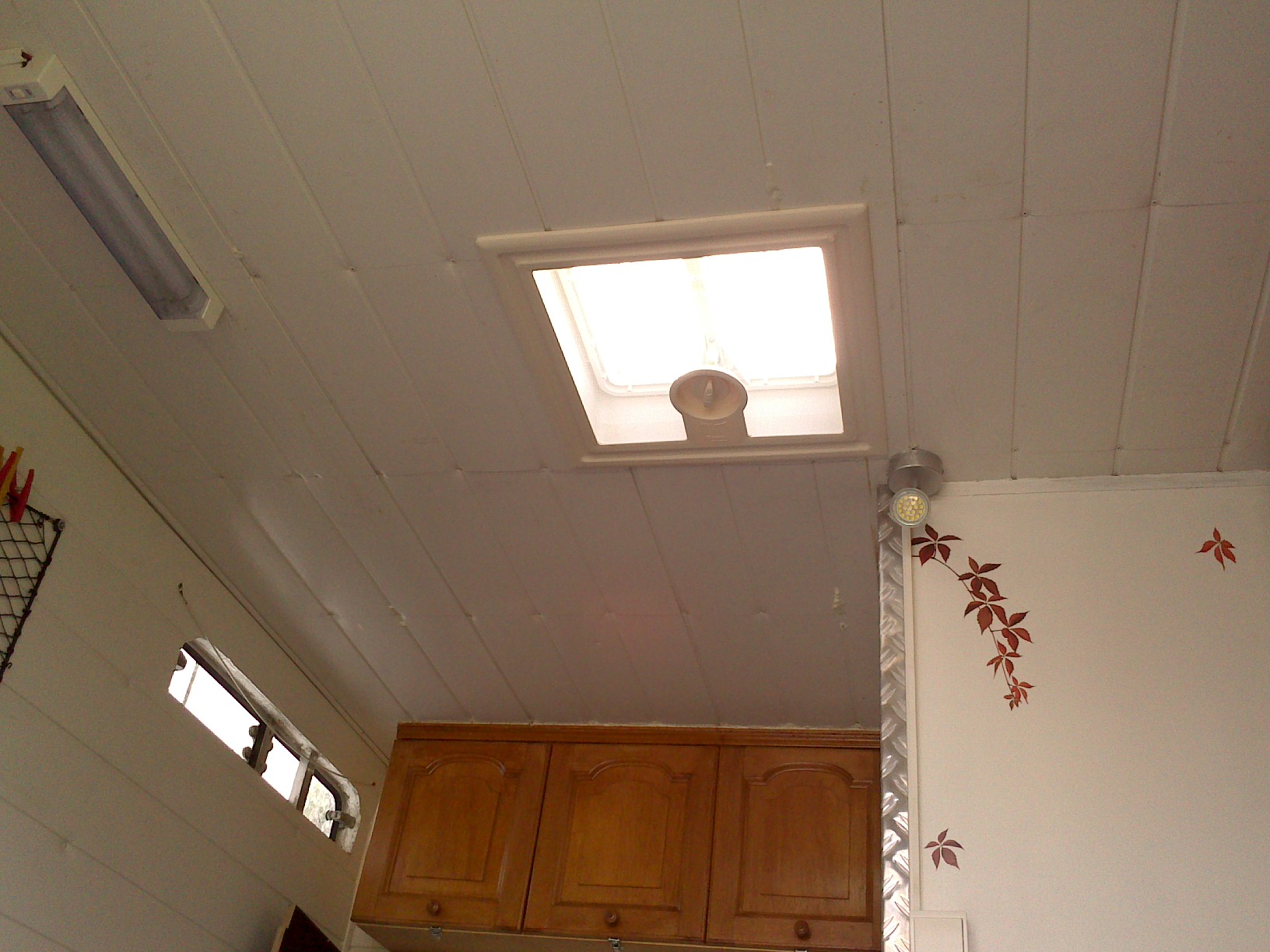

J'ai posé mon lanterneau , et mon entrée d'eau par l'exterieur de la cellule , et aujourdhui je me suis remis a mon ordi de bord , ça avance ...

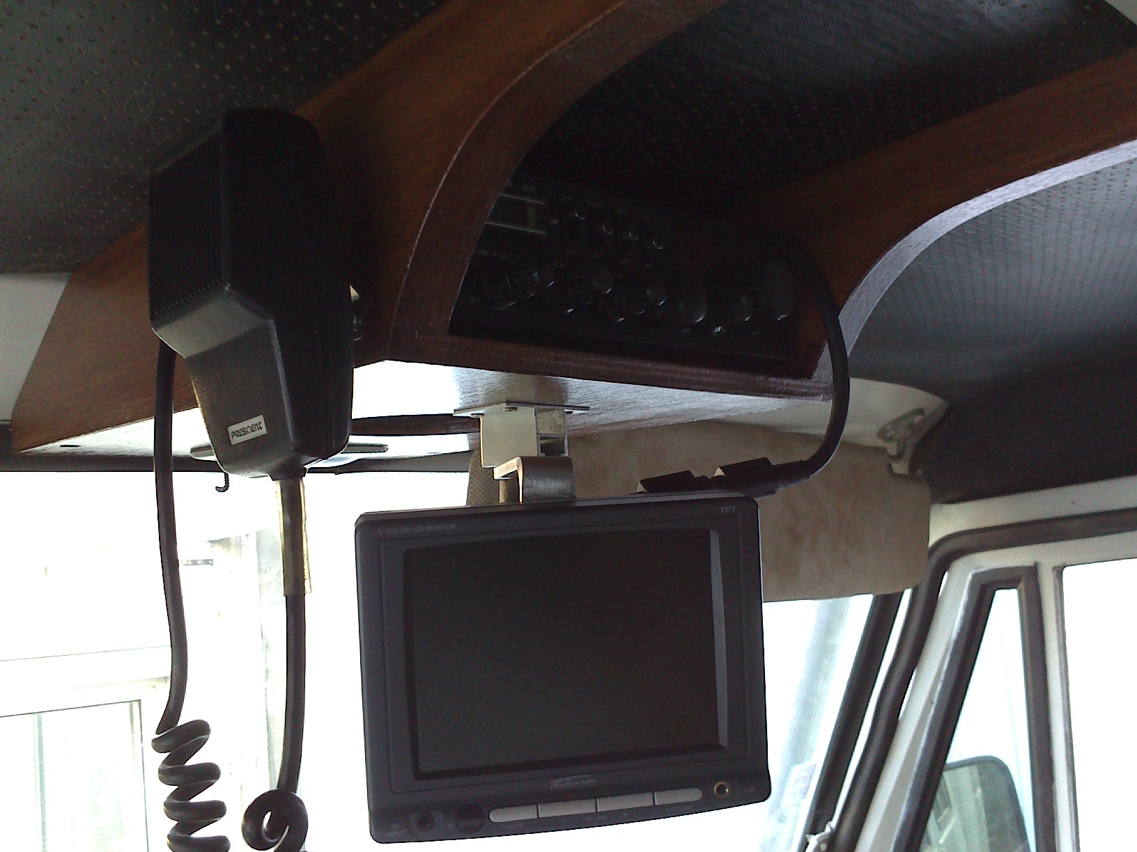

L'ecran et la camera de recul ont trouvé leurs places , Bref ça avance ...

L'écran pour camera de recul et relais pc navigation est en place .
