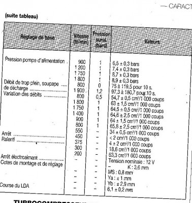

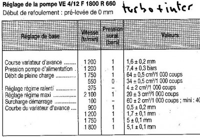

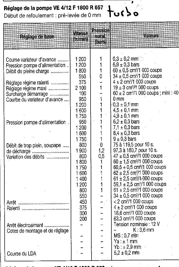

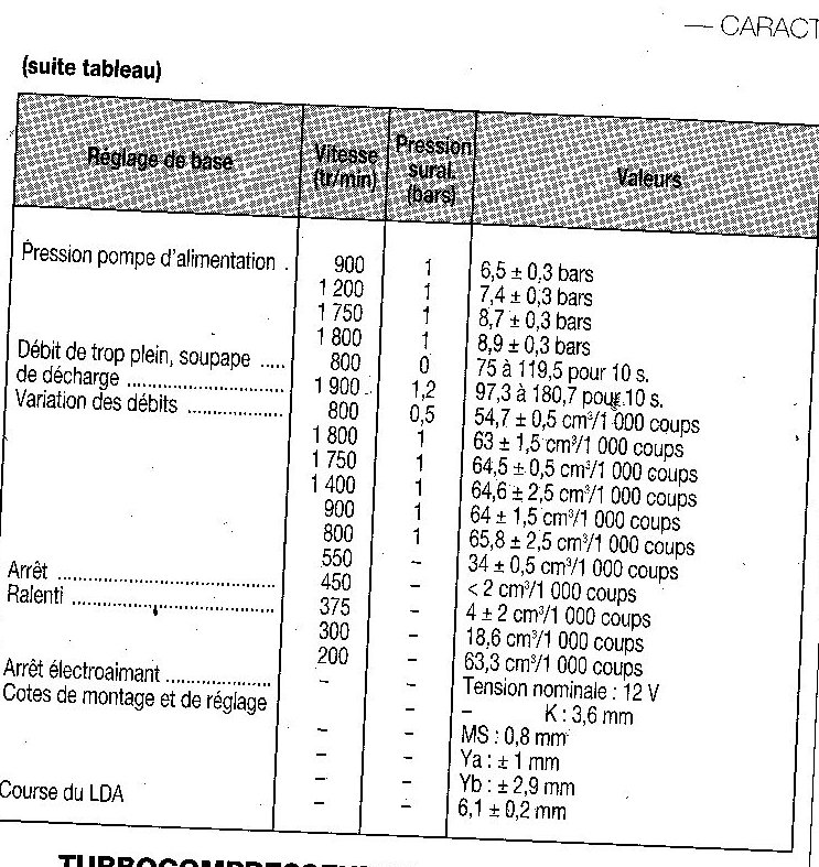

Voilà les tableaux de réglages de la pompe pour les Ivéco 2l8
Moteur 8140.23 turbo 99cv 24 daN/m à 1900tr/mn pompe n° VE4/12F1800R657
Calage pompe début débit 0.78
Pression maxi turbo:
Mitsu: 0.87 Garrett: 0.97
Moteur 8140.43 turbo intercooler 122cv 28,5daN/m à 1800tr/mn pompe n° VE4/12F1800R660
Calage pompe début débit 1.2
Mitsu: 0.98 Garrett: 1.22
On voit bien que les réglages pompe sont différents ainsi que l'avance.

Salut Yves, le réglage d'une PI ne se limite pas au calage, loin de là. Je n'ai pas d'infos précises à te donner sur le réglage à faire mais il suffit de regarder toutes les vis qu'il y a dessus pour imaginer que la combinaison des différents réglages est énorme...new-one a écrit :Ne connaissant pas comment fonctionne dans le détail ces PI ni les diff entre les deux, je me dis que si elles ont le même calage je ne vois pas comment les régler puisqu'elles le sont déjà ?
J'essayerai de faire un reportage là-dessus si j'apporte ma PI au dieseliste que je connais, mais d'ici là il est probable que tu aies déjà fait régler la tienne
Yep, le gain est sensible (tu verrasDimitri témoigne qu'il a gagné d'une façon sensible sans changement d'injecteur ni réglage PI
Peut on en déduire que ces valeurs d'usine sont un minimum qui permet au constructeur d'annoncer des valeurs qui ne pourront être contestées et qu'il y a de la marge d'amélioration un peu partout avec des réglages très "fins" ?
En tous cas je peux te dire une chose c'est que mon réglage n'est pas très fin ! Ca fume plus, c'est pas encore un TRM4000 mais ça fume plus qu'avant réglage
Je m'y replongerai un de ces 4 pour que ce soit plus fin, mais c'est là que je verrai suivant les finances si j'affine le réglage LDA ou si je change mes têtes d'injecteurs et fais régler ma PI au banc.
PS : Bruno, merci pour tes docs sur le 2l8 !

Dans les données que j'ai récupérées le calage de la pompe est bien le même pour les deux moteurs (2,5 L), donc je me dis que je ne vois pas comment régler l'avance puisque c'est la même dans les deux cas. J'avance pas à pas... enfin j'essaye car à la vue des tableaux de Bruno (merci) c'est sûr que si on peut jouer sur beaucoup de ces valeurs, ça fait beaucoup de réglages ! Bruno, tu ne peux pas nous trouver les mêmes pour nos moteurs ?
Dimitri, quand je parlais de réglages "fins" je ne parlais pas des tiens....
A ce stade, je suis sûr que tu as fait ce qui est accessible pour la majorité d'entre nous sans grosse prise de tête, avec un budget très modeste et des résultats sensibles. Je ferais la même chose dès que j'aurais un IC.
Pour "la totale" il va falloir trouver le pro qui puisse (et veuille ... par chez moi ils sont très frileux, déjà 2 refus) faire tous les réglages "fins" avec tous les chiffres bien que pas évident puisque le turbo et la PI ne sont pas les mêmes d'une version à l'autre ce qui nécessitera sans doute en plus une oreille de virtuose de la PI.
A suivre
A suivre

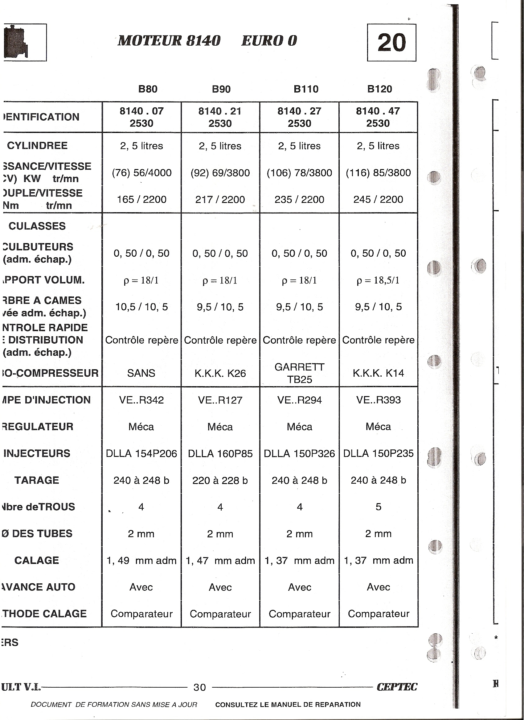

Dans mes inters, je ne parle pas des 2,8 L puisqu'à priori il n'y a jamais eu de B 4x4 avec un 2,8 L si j'en crois ce qui a été dit sur le forum depuis le début.
Sur les barrés rouge Ponticelli on ne trouve que deux moteurs possible, le Sofim 8140-07-2530 (sans turbo) et le Sofim 8140-27-2530. Dans l'extrait du tableau récupéré chez RVI je donne ces deux versions 2,5L Sofim qui correspondent bien à celles données par Cedric dans le post "optimisation des moteurs Sofim"
Les "B 4x4 Renault" il y a sans doute eu une autre motorisation, à priori je dirais le 8140-21-2530, le 2,5L turbo sur les B 90 de 92 CV au lieu des 106 CV des B 110. Si quelqu'un à d'autres motorisations possibles sur un barré rouge "B 4x4" il sera très intéressant d'en prendre connaissance.
C'est donc de là qu'il faut partir pour analyser les modifs que nous envisageons sur nos "B". Les Iveco ont visiblement eu d'autres variantes.
Pour les Ponticelli, en partant d'un 8140-27-2530 (2,5 L turbo) il me semble qu'on ne peut évoluer que vers un 8140- 47-2530 (2,5 L turbo intercooler) ? Idem pour les "B Renault" qui ont ce même moteur. Me trompe-je ?
- Messages : 3315
Re: Montage intercooler sur un B
Re suite
Quand je lis Seb qui dit vouloir passer de 90 cv à 120 cv je crois qu'il y a une possibilité de confusion depuis le début
Cedric, dans sa toute première inter sur l'optimisation des moteurs Sofim n'a parlé que du 8140-27-2530 pour passage à la configuration du 8140-47-2530
Dans les 2,5 L il y a eu en fait :
- le 2,5 L turbo 8140- 21- 2530 92 cv (qui devait être sur les B 90 à mon avis)
- le 2,5 L turbo 8140-27-2530 106 cv sur les B 110
- le 2,5 L turbo intercooler 8140-47- 2530 116 cv sur les B 120 (4x2)
Au passage je ne vois pas de version 90 cv ni 120 cv
Cedric ne parle pas du passage du 8140-21 au 8140- 47 ce qui ferait effectivement un gain plus sensible de puissance et de couple (92 cv à 38OO t/mn, 21,7 daNm à 2200 t/mn) Le 8140-21 a un turbo encore différent (KKK.K 26) une PI diff (VE.R127) des injecteurs diff DLLA 160P85 tarés à 220/228 bars, un calage diff 1,47mm adm (au lieu de 1,37 pour les deux autres 8140-27 et 8140-47)
J'espère que ça sera plus clair ainsi...

- Messages : 3704
Quand je dis 90 et 120 CV je parle de l’appellation et pas des CV exact, autant pour moi
le -2530 n'existe que pour le 8140-07 et 8140-27.
8140-61-235
B 70
8140-07-2530
B 80
8140-21-235
B 90
8140-27-2530
B 110
8140-47-2550
8140-47-2350 (-2350 = -235 ??)
8140-43-2585 (2.8L)
B 120
Pour le réglage de ma PI, faut que je vois dans le détails avec les gars pour voir si il est possible avec mon modèle de PI de mettre les réglage du B120 (B110 sera déjà bien) et du coup voir si cela entre obligatoirement le remplacement des injecteurs ...
@suivre
seb
8140-61-235
B 70
8140-07-2530
B 80
8140-21-235
B 90
8140-27-2530
B 110
8140-47-2550
8140-43-2585 (2.8L)
B 120
@suivre
seb

- Messages : 3315
Document issu du book du chef d'atelier Renault Trucks local
