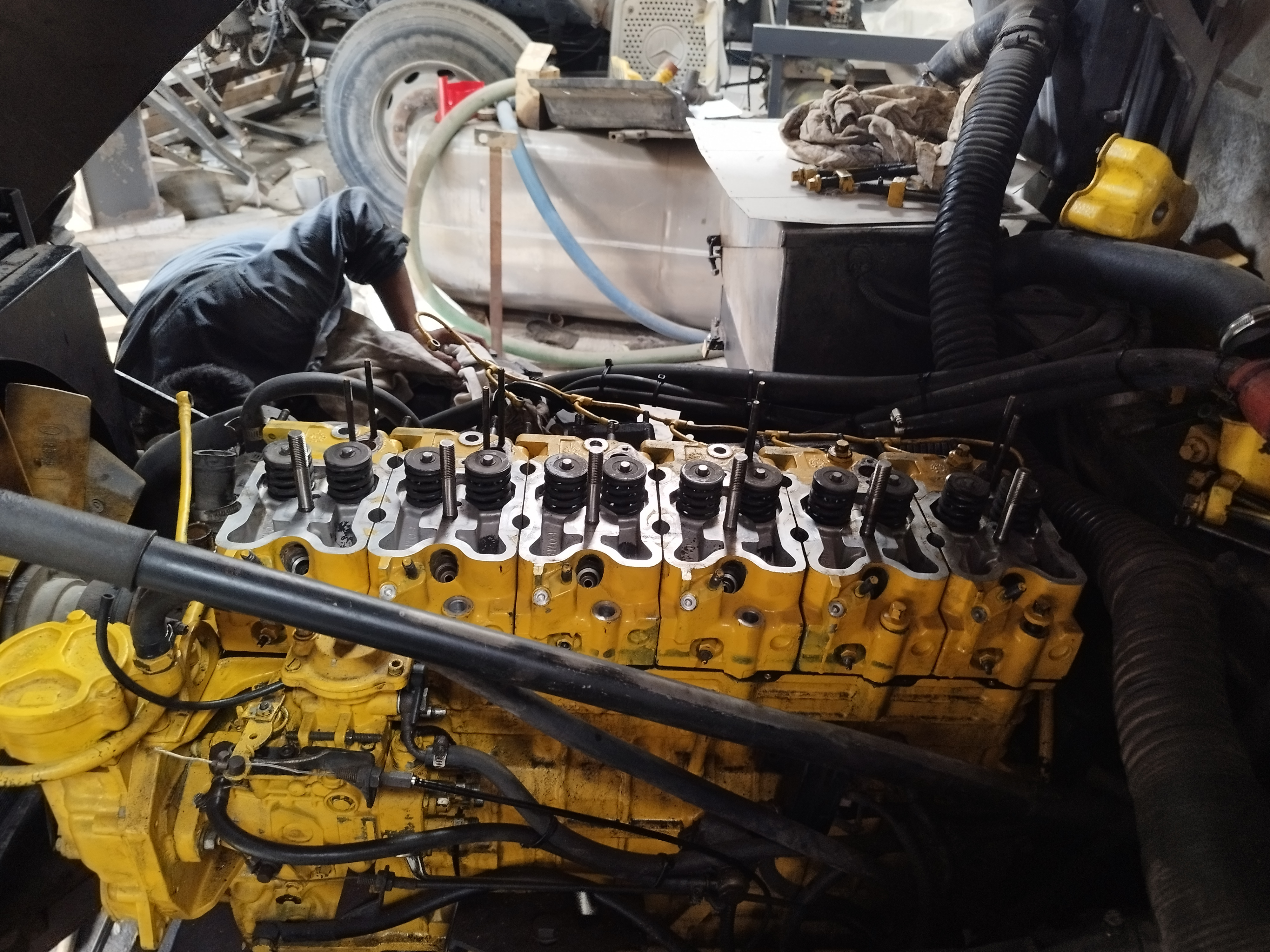

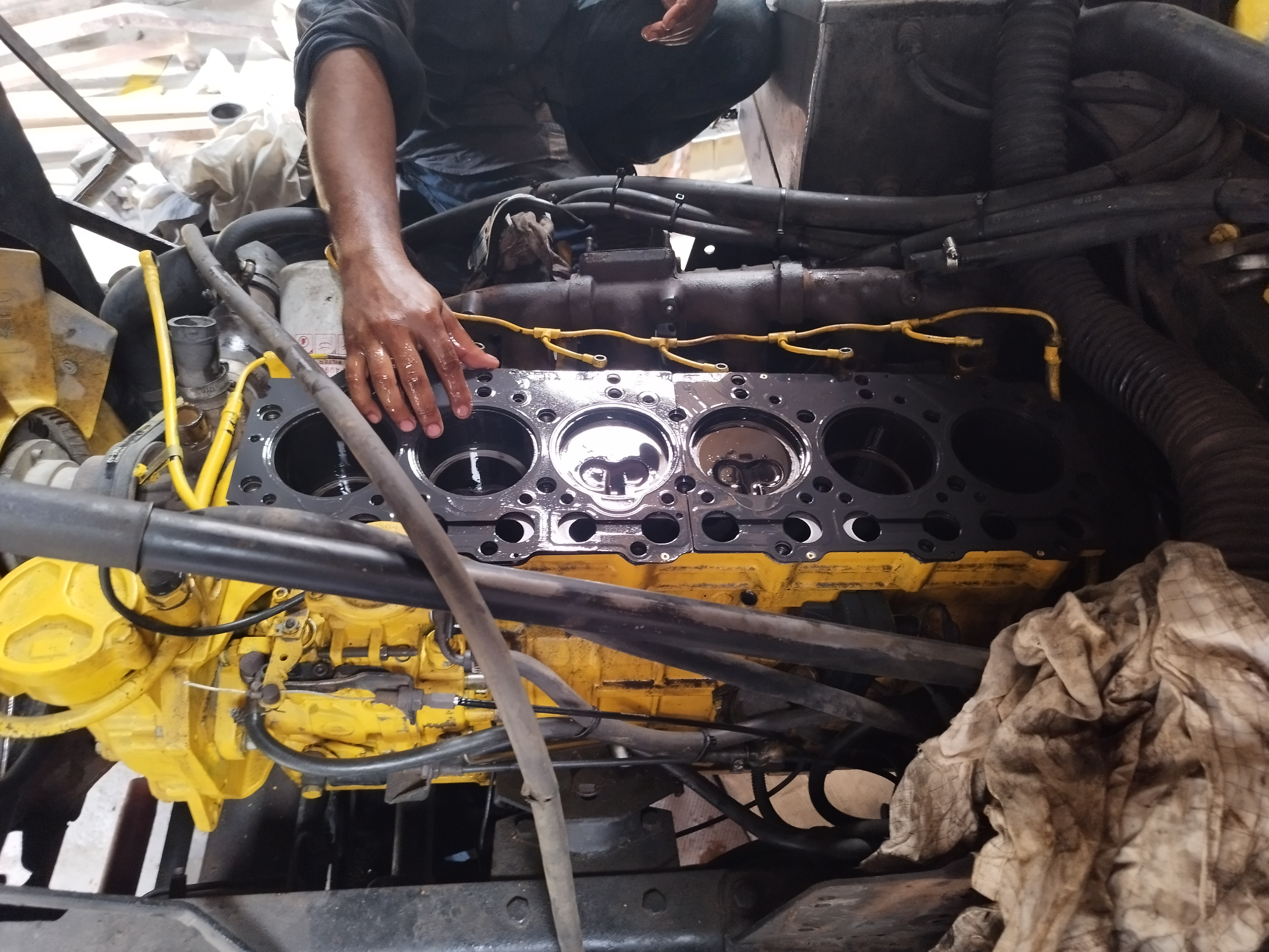

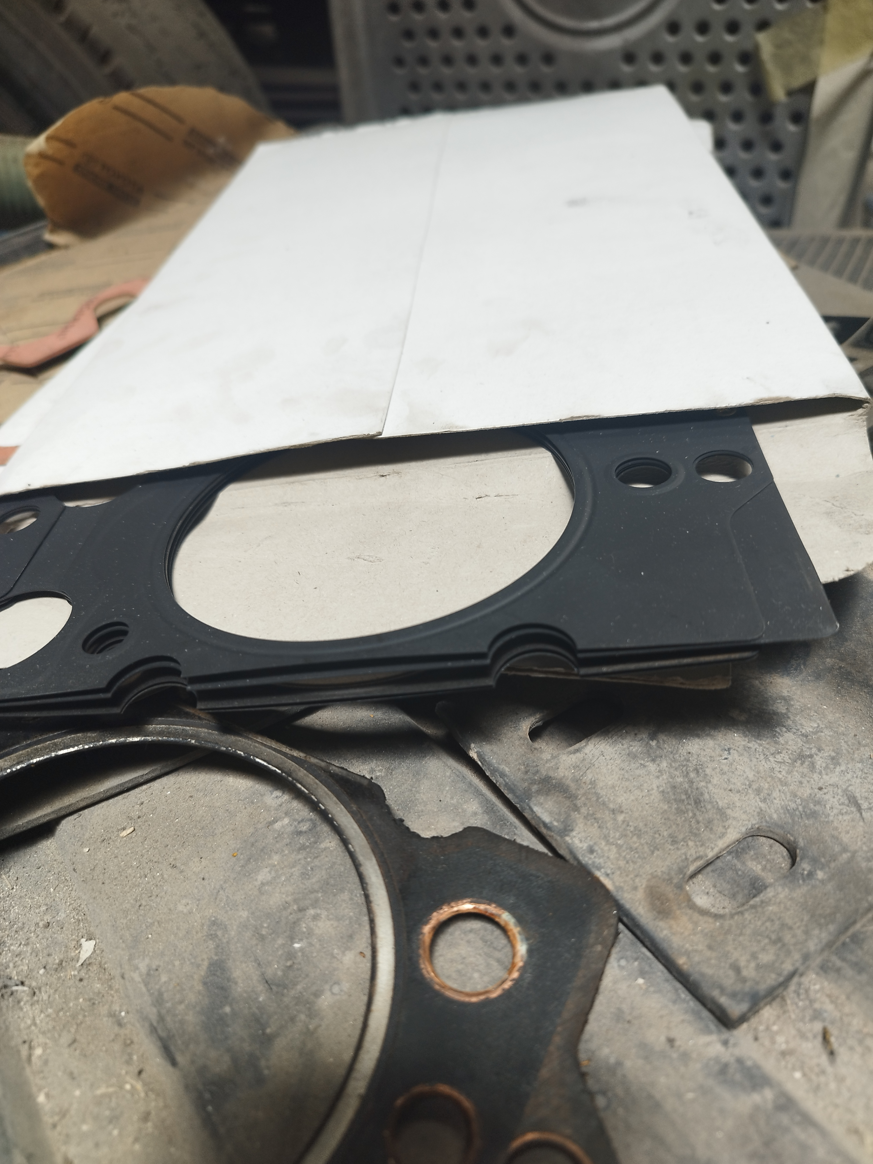

Comme je l'ai déjà décrit, le moteur jaune n'était pas en mesure de me faire quitter Riyad et l'Arabie Saoudite. Il tournait certes, mais avec le brouillard qu'il dégageait, je n'aurais même pas pu sortir du quartier des ateliers sans attirer l'attention de la police. Il est apparu assez rapidement que le moteur était pourri à l'intérieur. Lorsque nous l'avons ouvert, il était clair que les chemises et les segments de piston ne semblaient plus très frais. Au moins, toutes les culasses étaient en bon état.
J'ai donc commandé les pièces de rechange pour ce moteur en Angleterre chez « vmdieselspecialist », ce qui a pris quelques jours, car DHL Express n'est plus express, du moins en Arabie Saoudite.
Les pièces ont été envoyées en 24h de Leeds au Royaume-Uni au centre de distribution de Riyad, mais elles y sont restées bloquées. J'ai donc dû m'y reprendre à deux fois pour savoir dans quel point de service DHL se trouvaient mes pièces. Personne ne t'aide !
Lorsque je me suis présenté devant l'entrepôt le jour suivant, exactement à l'heure d'ouverture, le superviseur a vite compris que quelque chose s'était mal passé. MAIS... l'heure d'ouverture ne signifie pas que le responsable de l'appareil de paiement numérique est présent... Heureusement, j'avais suffisamment d'argent liquide sur moi !
Le montage des pièces s'est déroulé assez rapidement et nous avons pu reprendre les essais. Mais il est vite apparu que la pompe d'injection n'était pas au top. Je l'ai donc fait réviser par une entreprise spécialisée pour un montant relativement élevé. Malheureusement, cette entreprise a pris l'argent sans faire de travail propre. La pompe d'injection a donc dû être ouverte une nouvelle fois et il était clair que je m'étais fait avoir. Pour régler le problème (à ce moment-là, toute mon énergie et ma combativité étaient déjà perdues), les entrailles de ma pompe à injection révisée en Grèce ont ensuite été sacrifiées pour faire fonctionner définitivement le moteur. Le soir même, je suis parti directement en direction du Koweït, car les températures devenaient insupportables et mon visa n'était valable que trois ou quatre jours. Le voyage vers la Turquie s'est alors relativement bien déroulé, mais à mi-gaz et à 60 km/h maximum pour les 2000 km et plus à venir.
Dommages supplémentaires sur mon véhicule suite au passage en atelier :
- Quelqu'un a percuté mon porte-vélos avec un chariot élévateur. Ce n'est pas un gros dommage, mais c'est ennuyeux et il y a quand même des pièces tordues et du plastique déchiré.
- Mon ventilateur de radiateur a une « lamelle » en moins, car la poulie n'était pas correctement vissée. (Mais le refroidissement fonctionne parfaitement. Le moteur semble aussi chauffer moins vite que l'« ancien »).
- Mon pare-brise, qui a déjà été changé au tout début après l'achat du brut, a été traité avec les étincelles d'une meuleuse d'angle. Je vais donc devoir le changer quelque part avant de rentrer en Suisse.
