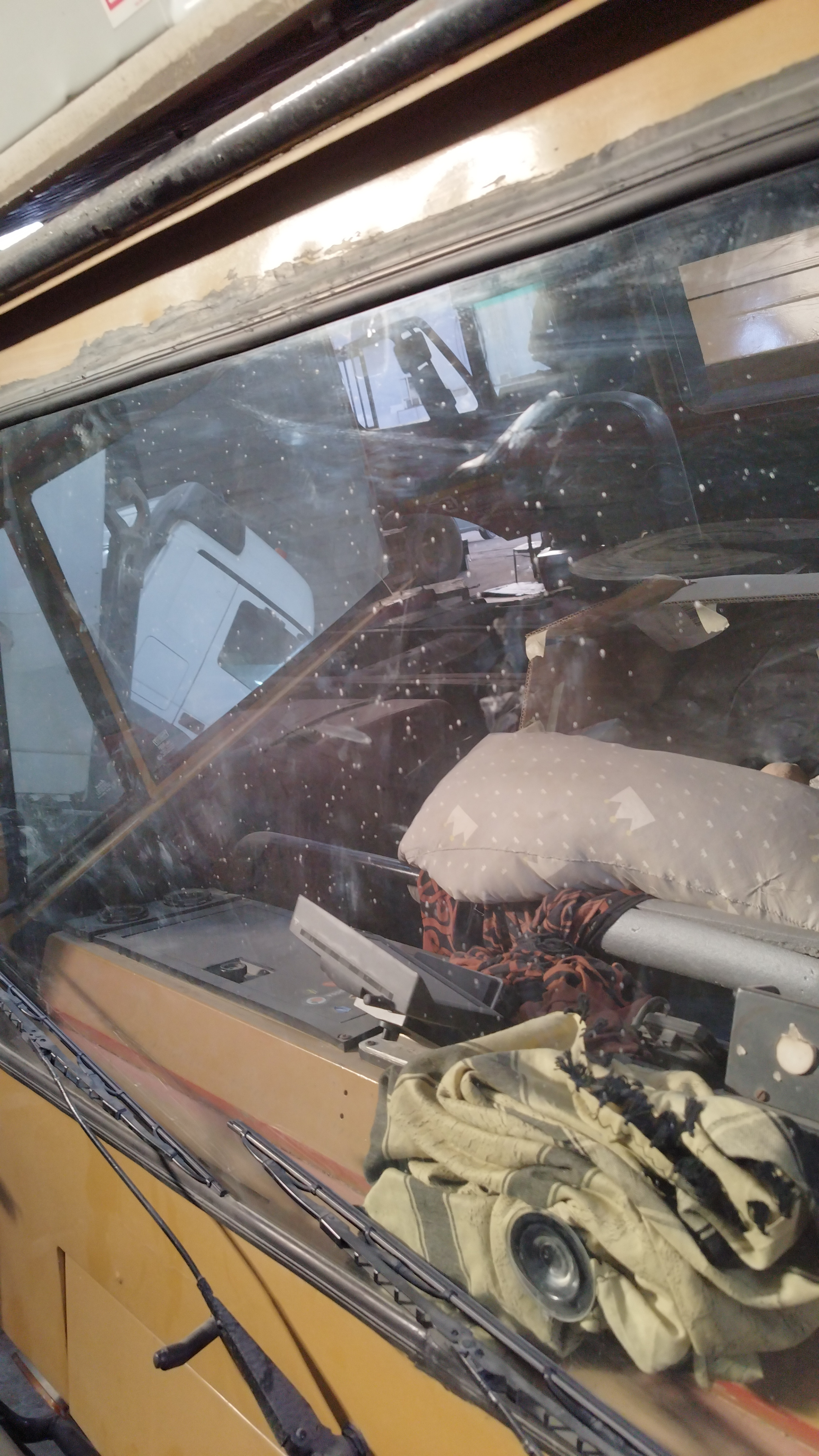

Dommages supplémentaires sur mon véhicule suite au passage en atelier :
- Quelqu'un a percuté mon porte-vélos avec un chariot élévateur. Ce n'est pas un gros dommage, mais c'est ennuyeux et il y a quand même des pièces tordues et du plastique déchiré.
- Mon ventilateur de radiateur a une « lamelle » en moins, car la poulie n'était pas correctement vissée. (Mais le refroidissement fonctionne parfaitement. Le moteur semble aussi chauffer moins vite que l'« ancien »).
- Mon pare-brise, qui a déjà été changé au tout début après l'achat du brut, a été traité avec les étincelles d'une meuleuse d'angle. Je vais donc devoir le changer quelque part avant de rentrer en Suisse.

Pare-brise cassé
Pare-brise cassé

Pour le parebrise et le porte vélo s'est une autre histoire :mrgreen:
J'ai découvert que cela se refait en "sur mesure" :
https://classicglass.fr/
https://sortiedegrange.com/tout-savoir- ... anciennes/
Tu vas peut-être sauver ton pare brise avec de l'oxyde de cerium :
https://www.youtube.com/@GlassPolishShop
Cela se fait mais c'est long et fastidieux :thumbup:

il y a surtout que l'immense avantage du pare brise du brutt est qu'il est totalement plat
viewtopic.php?p=181329#p181329
après les eclats très chauds de meuleuse s'incrustent effectivement dans le verre ou la peinture des carosseries, on y pense pas forcément avant, et je ne suis pas sur que ça peut se rattraper par polissage (pour le verre du moins) compte tenu que c'est probablement plus dans la profondeur que des petites rayures.

@ Pour le parebrise, on peut aussi faire du "copiage" sur le matériel utilisé par les forces de l'ordre :
On peut même avoir une vitre teintée :thumbup:
https://www.flexigard.fr/flexigard/
https://www.plastrance.fr/cleargard/vit ... ces-ordre/
https://www.plastrance.fr/wp-content/up ... -ordre.pdf

Mais tu as raison, il faut savoir si le Makrolon est homologué :thumbup:
De vieux pare-brises, pas feuilletés, peuvent être refaits mais je ne connais pas le prix :mrgreen:
En ce moment, la tendance, serait plutôt le pare-brise blindé.
