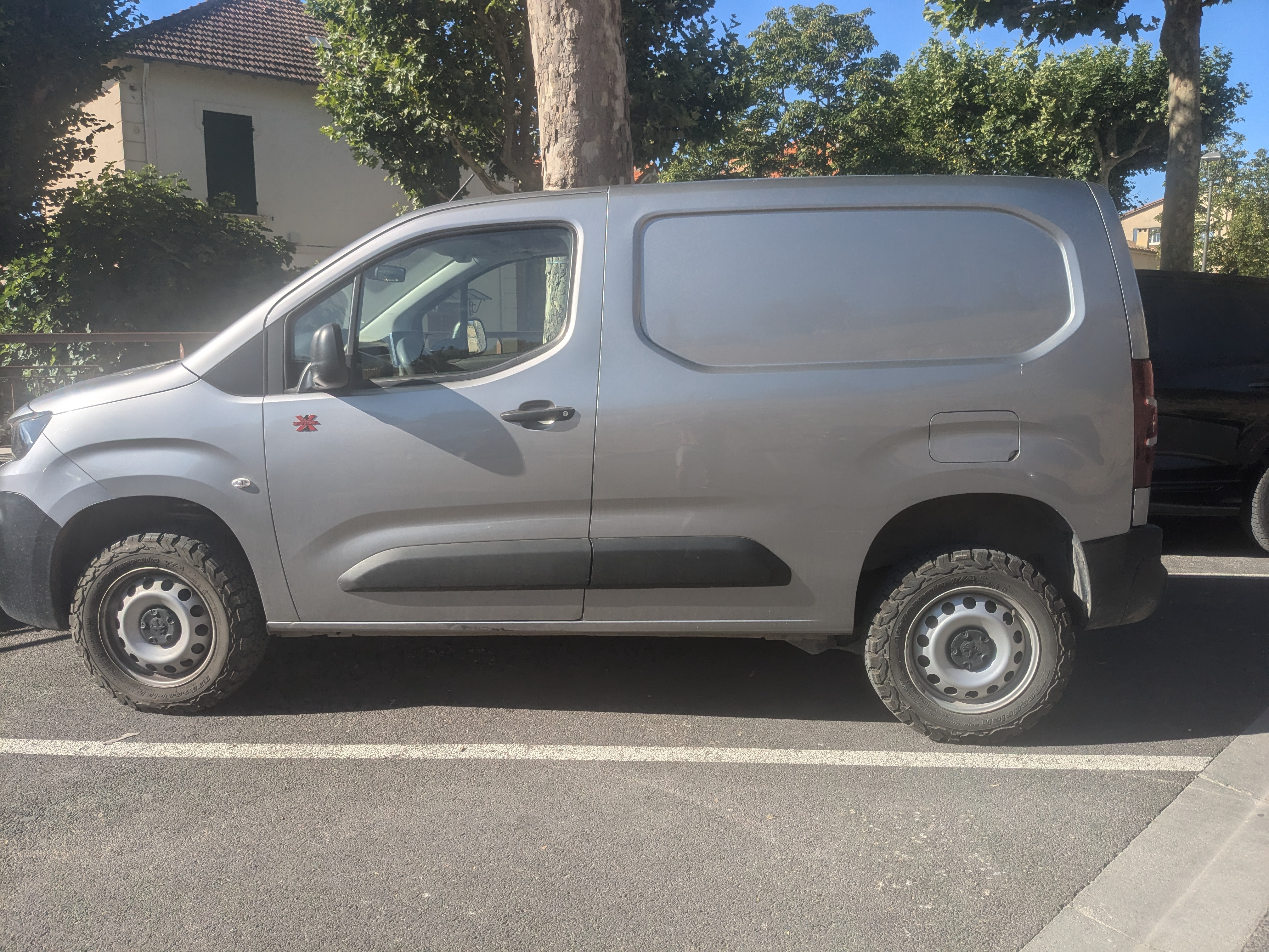

Sinon sur la route j'ai vu ca (n'est ce pas le nouveau Dangel avec un train arrière électrique ?)
Sino sur Valensole, il y a beaucoup de pistes qui sont circulables et pas forcément évidentes pour des débutants et nos fourgons, pentes fortes, un peu de dévers, ornières, négociation de virage, et des cailloux/galets partout. J'ai eu la surprise dans un croisement de chemin en train de réfléchir si j'y allais ou pas, à voir sortir un énorme camion (vraiment gros dans ces chemins); C'est sur que lui d'un point de vue mécanique il ne devait pas se poser trop de question.
