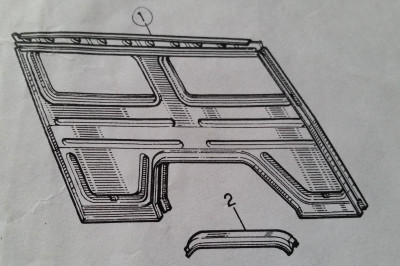

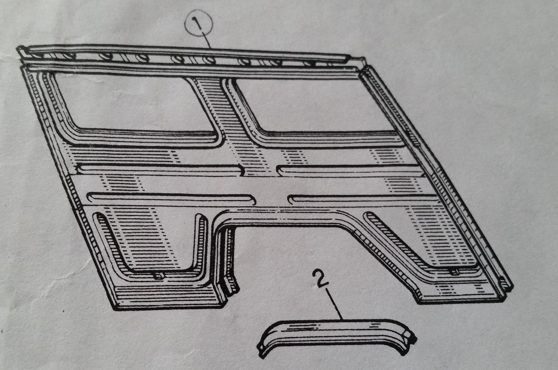

Voici le plan que m'a imprimé RVI avant que je découpe une cabine, je voulais savoir si il y avait des renforts :
Ensuite j'ai sorti la meuleuse et voici la découpe de la cabine :
viewtopic.php?=53&t=6121&sid=b8e82af545 ... &start=160
je pensais mettre cette cabine sur mon camion mais j'ai abandonné l'idée d'avoir un passage cellule/cabine alors je l'ai revendue à un gars qui l'a monté à la place d'une double cabine
mon drealman à l'époque m'avait dit qu'il préférait ne pas voir de modif de ce type
me faisant comprendre qu'il fallait la faire plus tard, une fois que la rti caravane est acceptée

SAlut,
j'ai jeté un oeil sur mon double cab... et.. ce n'est pas qu'une simple tôle. Mais 2 tôles qui sont électrosoudés "dos à dos" et créant une structure assez résistante.
RVI arrière Cabine 01.jpg (26.1 Kio) Vu 2704 fois
La problèmatique avec les simple-cabines est que si l'on veut se servir des découpes des vitres déjà existantes, ben, on tombe sur le dossier du siège....
Mon avis serait de ne couper que le montant central et utiliser les dimensions des ouvertures existantes.
En recréant un cadre mécanosoudé autour la résistance de la cabine ne sera pas trop compromise. Attention toutefois à ne pas placer 300Kg sur une galerie....
Je crois d'ailleurs que RVI n'autorise que 75/80 Kilo dessus...
Bref, plus qu'un tunnel de passage je pense qu'il faut le prendre comme un tunnel de communication afin de satisfaire les exigences relatives à l'ajout des places en cellule. (communication visuelle et sonore).

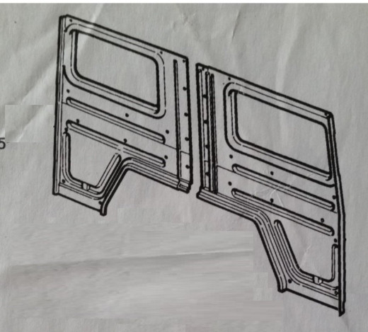

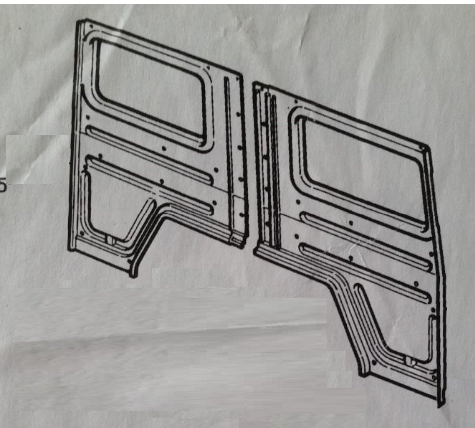

Xavier-64 a écrit : 12 mai 2020 09:50 SAlut,
oui RVI me l'avait scanné aussi
je n'ai pas voulu la mettre ici pour ne faire faire de confusion car on parle d'une simple cabine
la voici quand même :
