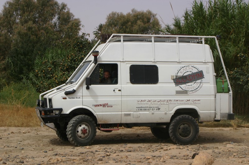

Voilà, je réactive le sujet des jantes non cerclées, donc elles existent bien, mais pas facile à trouver comme beaucoup ont pu le constater. J'en ai trouvé, elles vont sur mon iveco, et ont déjà parcouru le maroc de long en large.
J'en ai 6 pour le prix de 6O€ pièce.
photo de mon iveco avec ses jantes

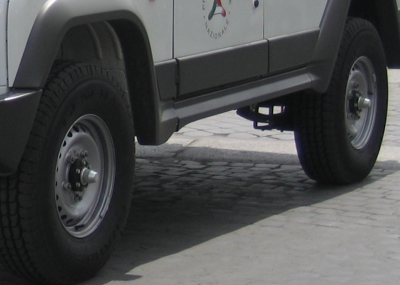

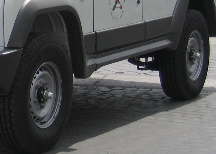

Les même jantes une fois usinées au centre que sur ce modèle :
http://www.ebay.it/itm/ws/eBayISAPI.dll ... ory=147477
Rayton Fissore (JANTES IVECO ) une fois montées :
ROUE ALIAGE.PNG (48.83 Kio) Vu 17720 fois
Roue iveco alu.PNG (433.63 Kio) Vu 17720 fois

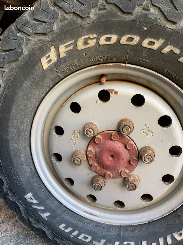

je réchauffe ce sujet avec cette photo chopée d'une annonce avec des bouzinac non cerlées
un peu dommage en revanche on ne voit pas quelle taille de pneus est montée dessus.
mais l'élargissement revendiqué "+3" est en déport négatif manifestement. (sinon la porte lat pose problème rapidement)
l'annonce est relayée ici: viewtopic.php?p=207784#p207784
