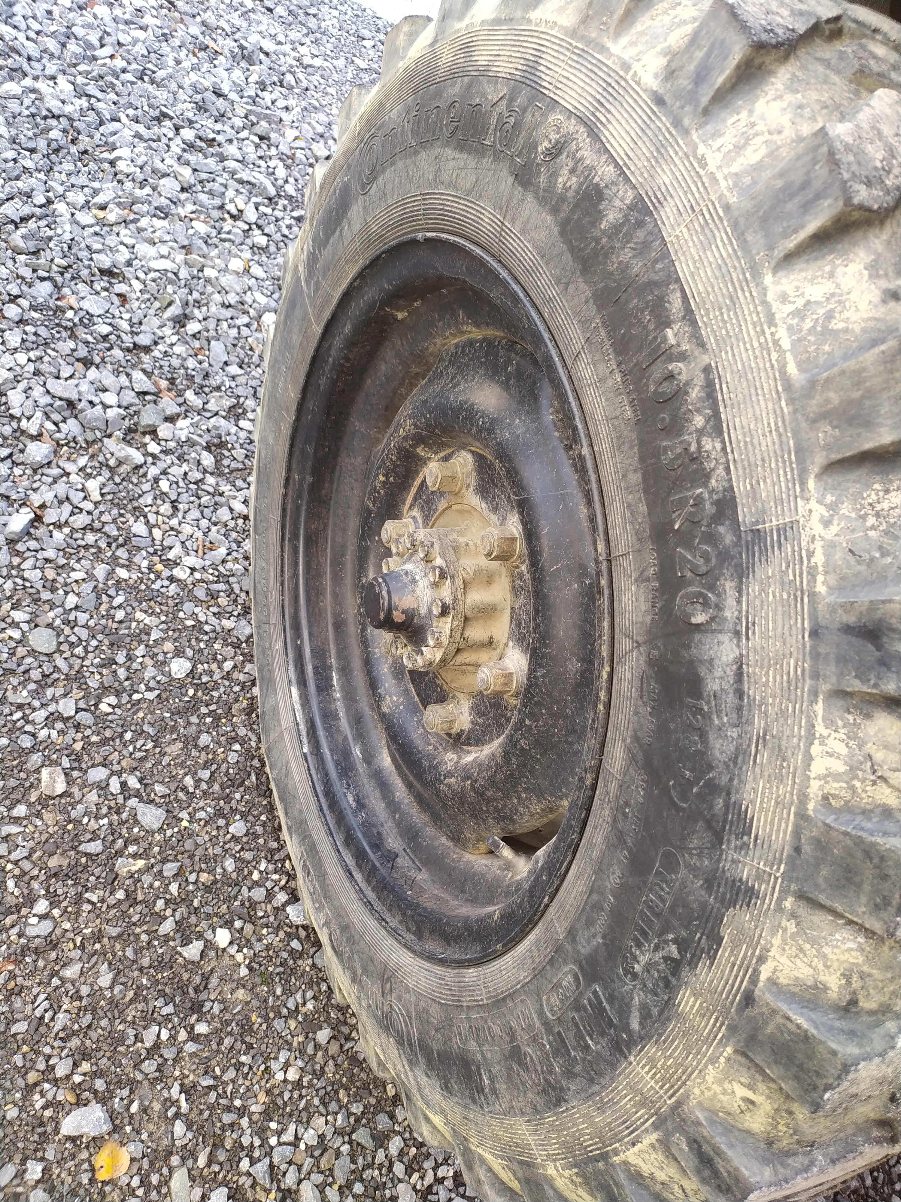

Merci pour les précisions.
C'est ce que je pensais. Pour la charge c'est bon.
La vitesse je vais perdre. Mais je vais gagner en confort et certainement en durée de vie des pneus !

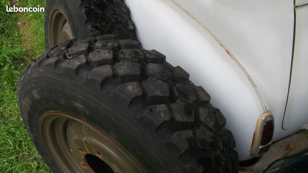

intéressant, donc la taille des tambours a l'arriere n'est pas incompatible avec le fait que le voile de jante n'est pas plat. la "vague" est au delà de ce diametre donc. en parcourant les autres sujets j'ai pu lire ici et là qu'effectivement les tambours des "B" ne seraient pas si gros... c'est vrai qu'on est aussi sur des jantes 20'' pas 16.. donc ce qui se passe en périphérie du voile est de toutes façons déjà plus loin du centre.E1K a écrit : 21 sept. 2022 12:54C'est ce que j'ai sur mon b en Renault !hippo a écrit : 12 sept. 2022 10:48 au passage, voici une annonce pour des roues completes d'unimog 404 xzl 275x80r20 qui se montent donc a priori sur les B ponts Hurth (pas Renault et pas ponticelli donc) https://www.leboncoin.fr/equipement_auto/1631332699.htm 250e la roue (il y en a 4) et des jantes nues pour completer.
edit: et du coup comme je suis allé reprendre l'image de l'annonce pour que ça reste exploitable même quand cette dernière aura disparue, effectivement ce n'est pas une "vague" comme sur les jantes de brutt. et même ces dernieres JL Stauder avait pu les monter, et j'en était resté au soucis remonté ici sur des jantes de mog mais différentes donc elles aussi de celles ci dessous viewtopic.php?p=137274#p137274

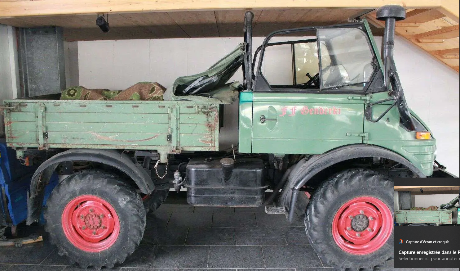

Si c'est jantes d'unimog sur la photo je n'ai pas ça sur le B. Ca doit être des jantes de brutt avec une entretoise pour l'arrière...hippo a écrit : 21 sept. 2022 15:33intéressant, donc la taille des tambours a l'arriere n'est pas incompatible avec le fait que le voile de jante n'est pas plat. la "vague" est au delà de ce diametre donc. en parcourant les autres sujets j'ai pu lire ici et là qu'effectivement les tambours des "B" ne seraient pas si gros... c'est vrai qu'on est aussi sur des jantes 20'' pas 16.. donc ce qui se passe en périphérie du voile est de toutes façons déjà plus loin du centre.E1K a écrit : 21 sept. 2022 12:54C'est ce que j'ai sur mon b en Renault !hippo a écrit : 12 sept. 2022 10:48 au passage, voici une annonce pour des roues completes d'unimog 404 xzl 275x80r20 qui se montent donc a priori sur les B ponts Hurth (pas Renault et pas ponticelli donc) https://www.leboncoin.fr/equipement_auto/1631332699.htm 250e la roue (il y en a 4) et des jantes nues pour completer.

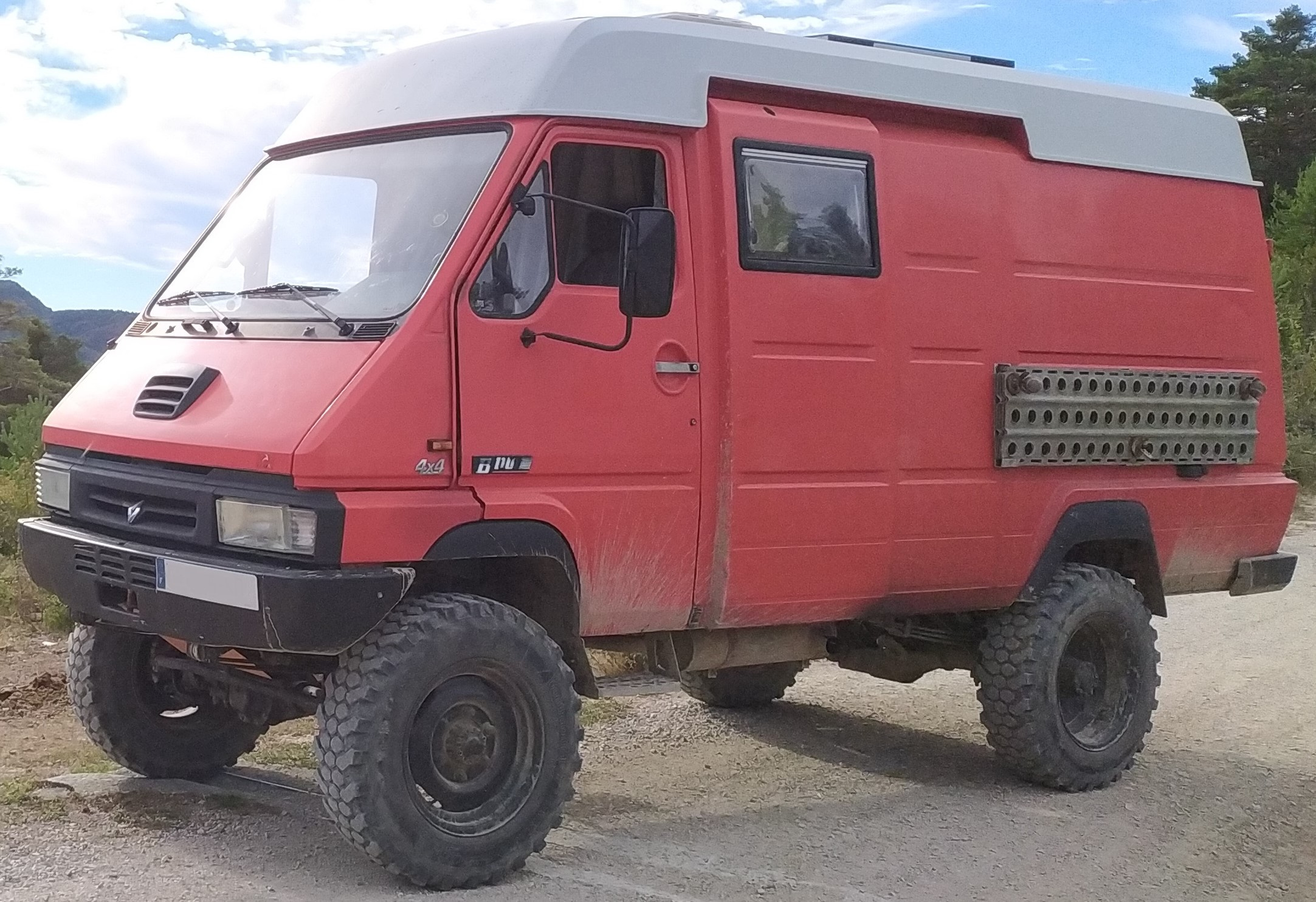

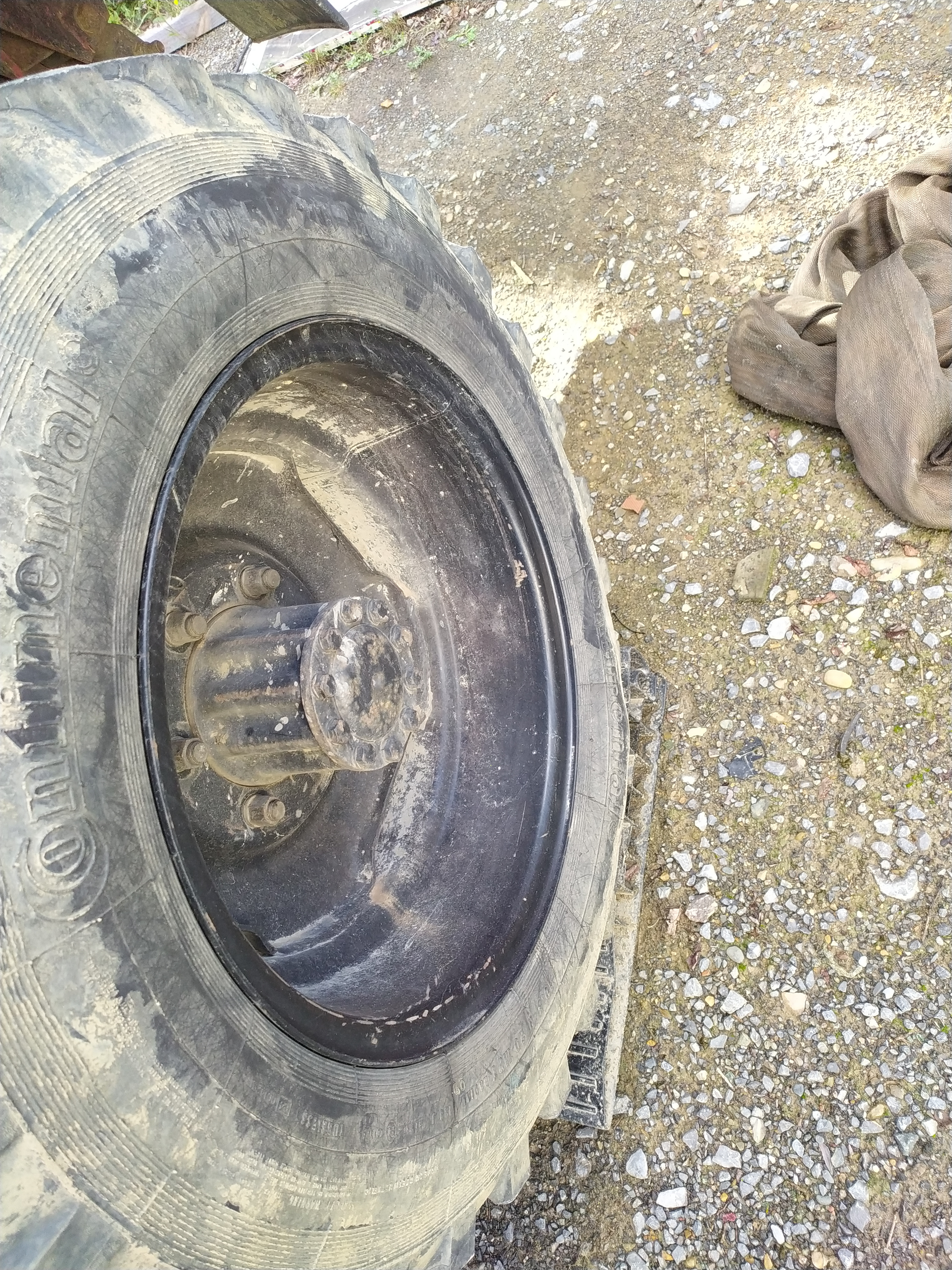

Désolé, c'est l'ancien propriétaire qui a fait la modif, je n'ai pas pu retenir tout ce qu'il m'a dit. J'y suis resté une journée pour qu'il m'explique tout ce qu'il avait fait. J'ai juste retenu les grande ligne.
Par contre je peux te dire ce que j'ai du faire. Et tu le trouvera sur mon topic...
J'ai découpé les tôles de protection car ça frotté dans les virages avec ornière.
Je n'ai pas testé avec des gros croisement de pont.
A l’arrière ça ne frotte pas.

la présence de la "vague" exclu en effet que ce soit celles d'unimog 404 en photo au dessus, elles pourraient faire penser effectivement a des jantes de Brutt mais j'ai l'impression que cette vague est encore plus près du centre que celles que j'avais qui étaient similaires a celles de droite sur cette image download/file.php?id=20788&mode=view et de plus le voile n'est pas soudé de manière continue sur la périphérie sur les tiennes (j'en avais une comme ça aussi en plus en roue de secours a l'époque) .
mais pas étonnant en effet qu'une cale ait du être ajoutée pour la retourner a l'arrière.

C'est bien des jantes d'unimog 421 !

Oui, le 20" n'est pas une solution.
1 - Déjà les pneus ne sont plus fabriqué, donc ce sont des vieux stock de pneus. Ce qui a valu à Bernard d'en éclater 3 sur 4 en Mongolie...
2 - Après ce sont des pneus de chantier donc limité à 100km/h
3 - Pneus de chantier plus grand = Gros crampon plus proche de la cabine = ultra bruillant
Le 17" sur mesure n'est pas une solution non plus car on arrive pas a avoir la circonférence d'origine. Le gain si il existe, ne justifie pas le prix.
Au final le 16" reste le meilleur compromis car on peut monter toute sorte de pneus et disponible partout sur la planète ! De plus ce sont des jantes a cerclage donc un gros avantage pour le montage démontage à la maison. Elles sont juste moche !
Le seul inconvénient c'est qu'on perd en vitesse de pointe (255/85r16)
Je pense que mes prochain pneus seront des BF all terrain en 255/85r16 je crois même que cette monte est homologuée ! On verra si le bruit du moteur rattrape celui des pneus

Perso j'ai découpé les protection au niveau des amortisseur et ça ne frotte plus du tout.

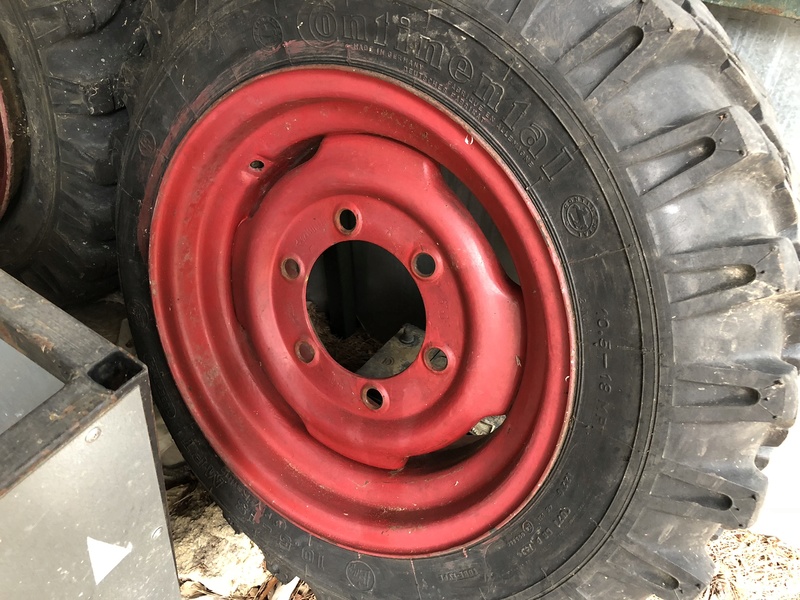

Quelqu'un a :
- la largeur des jante d'origine d'un B renault (je crois)
- le déport ou et des jante d'origine d'un B renault :
Et pour info, la jante 16' d'origine B Hurth :
- "extérieur voile > extérieur jante" : 35mm
- "intérieur voile > intérieur jante" : 138mm
- largeur jante : 180mm
- la largeur des jante d'unimog 404 : 9" (je crois)
- le déport ou et des jante d'unimog 404 :
- "extérieur voile > extérieur jante" : 67mm
- "intérieur voile > intérieur jante" : 187mm
- largeur jante : 260mm
E1K
- je n'ai rien entendu
- Messages : 472
- Enregistré le : 13 sept. 2020 22:35
Re: Jantes 20'
Deport de 63 d'après nico sur les unimog
Nico et Math a écrit : 29 mai 2015 11:54 Salut,
Alors voici les côtes pour Dimitri
67mm D'un côté et 187mm de l'autre
C'est bien ce que tu voulais ?
