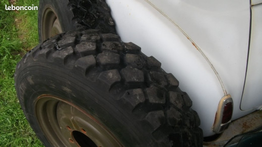

intéressant, donc la taille des tambours a l'arriere n'est pas incompatible avec le fait que le voile de jante n'est pas plat. la "vague" est au delà de ce diametre donc. en parcourant les autres sujets j'ai pu lire ici et là qu'effectivement les tambours des "B" ne seraient pas si gros... c'est vrai qu'on est aussi sur des jantes 20'' pas 16.. donc ce qui se passe en périphérie du voile est de toutes façons déjà plus loin du centre.E1K a écrit : 21 sept. 2022 12:54C'est ce que j'ai sur mon b en Renault !hippo a écrit : 12 sept. 2022 10:48 au passage, voici une annonce pour des roues completes d'unimog 404 xzl 275x80r20 qui se montent donc a priori sur les B ponts Hurth (pas Renault et pas ponticelli donc) https://www.leboncoin.fr/equipement_auto/1631332699.htm 250e la roue (il y en a 4) et des jantes nues pour completer.
edit: et du coup comme je suis allé reprendre l'image de l'annonce pour que ça reste exploitable même quand cette dernière aura disparue, effectivement ce n'est pas une "vague" comme sur les jantes de brutt. et même ces dernieres JL Stauder avait pu les monter, et j'en était resté au soucis remonté ici sur des jantes de mog mais différentes donc elles aussi de celles ci dessous viewtopic.php?p=137274#p137274

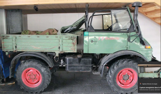

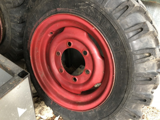

Si c'est jantes d'unimog sur la photo je n'ai pas ça sur le B. Ca doit être des jantes de brutt avec une entretoise pour l'arrière...hippo a écrit : 21 sept. 2022 15:33intéressant, donc la taille des tambours a l'arriere n'est pas incompatible avec le fait que le voile de jante n'est pas plat. la "vague" est au delà de ce diametre donc. en parcourant les autres sujets j'ai pu lire ici et là qu'effectivement les tambours des "B" ne seraient pas si gros... c'est vrai qu'on est aussi sur des jantes 20'' pas 16.. donc ce qui se passe en périphérie du voile est de toutes façons déjà plus loin du centre.E1K a écrit : 21 sept. 2022 12:54C'est ce que j'ai sur mon b en Renault !hippo a écrit : 12 sept. 2022 10:48 au passage, voici une annonce pour des roues completes d'unimog 404 xzl 275x80r20 qui se montent donc a priori sur les B ponts Hurth (pas Renault et pas ponticelli donc) https://www.leboncoin.fr/equipement_auto/1631332699.htm 250e la roue (il y en a 4) et des jantes nues pour completer.

la présence de la "vague" exclu en effet que ce soit celles d'unimog 404 en photo au dessus, elles pourraient faire penser effectivement a des jantes de Brutt mais j'ai l'impression que cette vague est encore plus près du centre que celles que j'avais qui étaient similaires a celles de droite sur cette image download/file.php?id=20788&mode=view et de plus le voile n'est pas soudé de manière continue sur la périphérie sur les tiennes (j'en avais une comme ça aussi en plus en roue de secours a l'époque) .
mais pas étonnant en effet qu'une cale ait du être ajoutée pour la retourner a l'arrière.

C'est bien des jantes d'unimog 421 !

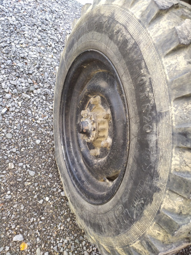

je reviens sur ce sujet des jantes 20 pouces pour les B, le fait qu'elles existent et n'obligent donc pas a une couteuse fabrication sur mesure chez bouzinac ou ailleurs ou il faut compter entre 1700 et 1900 euros le jeu de 5 , et que celà permet d'échapper au piege qu'est la dimension 255x100r16 (900r16) qui ne donne le choix qu'entre des pneus très chers ou très vieux quand c'est pas les 2 en même temps et aussi peu disponible hors europe.
néanmoins les exemples récents de landroamer par exemple qui voyage autour du monde avec son brutt en 275x80r20 , montre que, si cette dimension est plus economique et plus facile a satisfaire en france, en revanche c'est la même galère des qu'on change de continent puisqu'il a du se faire envoyer a grand frais des pneus de hollande vers la Mongolie, et que ceux ci etant en train de rendre l'ame en Australie il finit par se demander s'il ne devrait pas passer a des jantes 17 pouces...sauf que personne ne veut lui en faire là bas et que s'en faire envoyer par avion de france lui couterait 3 fois le prix des jantes sans parler des frais d'importation, autant dire que c'est le genre de question qu'il vaut mieux se poser avant de partir: celui de la disponibilité des pneus dans la dimension qu'on a choisi aux destinations qu'on a choisi. viewtopic.php?p=209364#p209364

Oui, le 20" n'est pas une solution.
1 - Déjà les pneus ne sont plus fabriqué, donc ce sont des vieux stock de pneus. Ce qui a valu à Bernard d'en éclater 3 sur 4 en Mongolie...
2 - Après ce sont des pneus de chantier donc limité à 100km/h
3 - Pneus de chantier plus grand = Gros crampon plus proche de la cabine = ultra bruillant
Le 17" sur mesure n'est pas une solution non plus car on arrive pas a avoir la circonférence d'origine. Le gain si il existe, ne justifie pas le prix.
Au final le 16" reste le meilleur compromis car on peut monter toute sorte de pneus et disponible partout sur la planète ! De plus ce sont des jantes a cerclage donc un gros avantage pour le montage démontage à la maison. Elles sont juste moche !
Le seul inconvénient c'est qu'on perd en vitesse de pointe (255/85r16)
Je pense que mes prochain pneus seront des BF all terrain en 255/85r16 je crois même que cette monte est homologuée ! On verra si le bruit du moteur rattrape celui des pneus

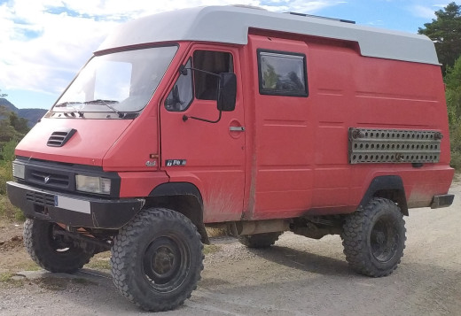

un B ponticelli modifié en 37 12.5 r17 viewtopic.php?p=177988#p177988

Oui les crampons sont plus gros et le son reste collé dessus plus longtemps avant de se faire projeter sur la cabinehippo a écrit : 18 nov. 2022 12:05E1K a écrit : 18 nov. 2022 10:49 3 - Pneus de chantier plus grand = Gros crampon plus proche de la cabine = ultra bruillant
alors que les crampons viennent plus pres de la cabine par ce qu'ils sont plus grands je veux bien... mais par contre c'est quand même ceux qui sont en contact avec l'asphalte qui sont supposés faire du bruit...s'ils font aussi du bruit quand ils passent pres du siege c'est pas bon signeet même si tu vas par là, vu que le véhicule est un peu plus haut tu es même un peu plus loin de ceux qui chantent sur l'asphalte ...mais pas de beaucoup...je doute que ce soit significatif
Oui bon j'ai dis une connerie.
Par contre il sont plus large et je ne suis pas sur que ce soit adapter au véhicule alors les 320 je pense que c'est beaucoup trop large. Ça ne frotte pas partout ?
