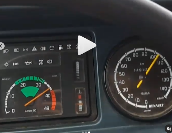

Et autant pour moi, à 3700 je suis à 105 a peu près ... j'ai un peu exagéré ! (Je roule plutôt en croisière à 3100 tr/min)
On le voit bien sur cette photo :

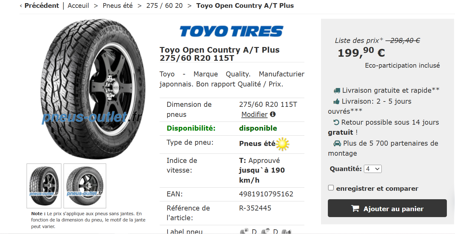

Re: Jantes 20'
Vous pensez que c'est possible de monter ces pneus sur les jantes en 20" ?
https://www.pneus-outlet.fr/produit/toy ... 0/r-352445

Re: Jantes 20'
ce sont habituellement des 275x80 r20 qui sont montés sur ces jantes donc je vois pas pourquoi des pneus de même largeur et en 20'' n'iraient pas sur ces jantes , ils ont juste d'un diametre exterieur plus petit. a toi de voir si la perte de vitesse de pointe et/ou augmentation régime moteur te convient. et si l'indice de charge est suffisant pour un B.
sinon ce qui empeche éventuellement un pneu de se monter sur une jante du même diametre c'est les bourelets qu'ils ajoutent pour protéger la jante et qui empechent le pneu de plaquer sur les jantes dans les rebords sont trop haut mais ça concerne généralement les jantes cerclées. (sur les daily ça concerne les jantes en 6.5 de large cerclées par exemple)

Re: Jantes 20'
Salut Hippo,
Même sur les ponts Hurth ça se monte pas terriblement bien car le voile de la jante est trop excentré par rapport aux jantes de TP3 par exemple (qui correspondent beaucoup mieux) car sinon ça frotte direct à l'intérieur du passage de roue dès que tu braque un peu. J'en ai fait l'expérience et je ne recommande pas.

Re: Jantes 20'
a oui ok merci pour la précision, il faudrait donc en plus mettre des élargisseurs ? ou bien ?
peut être le même problème avec les jantes de brutt du reste, Bastien disait que ça passait pas mais sans jamais avoir expliqué quoi exactement, et jean Louis stauder n'avait lui pas eu de soucis sur son B ponts Renault... alors qu'on pourrait justement penser que le fait de devoir retourner la roue a l'arriere est plus problématique, mais là encore il n'y a peut être pas non plus qu'un seul type de jante brutt. me souviens juste qu'il avait du ouvrir le voile au niveau de la valve pour pouvoir accéder a celle ci a l'arriere (c'est une autre histoire dont on parlait peut être plus haut dans ce topic)
ou sur de plus anciens plutôt mais faudrait trouver des photos plus parlantes de la roue arriere concernant ce point viewtopic.php?p=15367&hilit=nessie+valve#p15367
