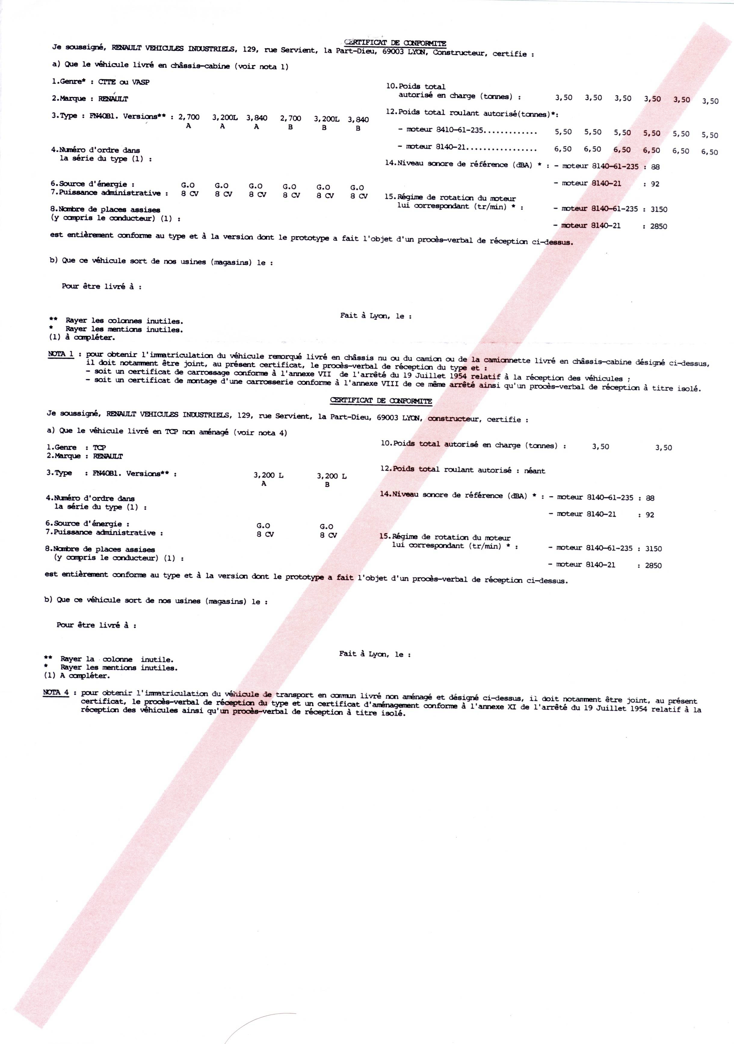

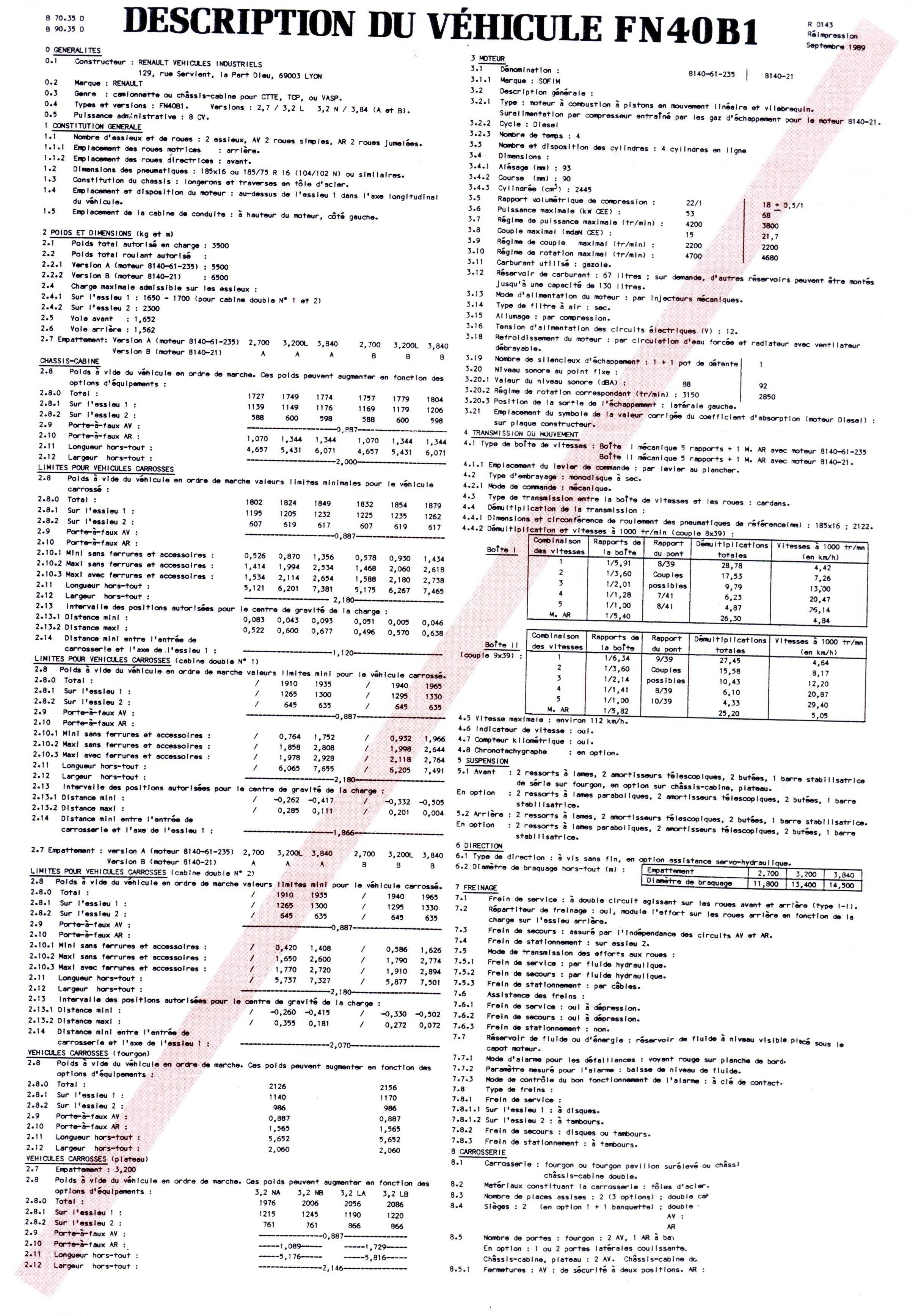

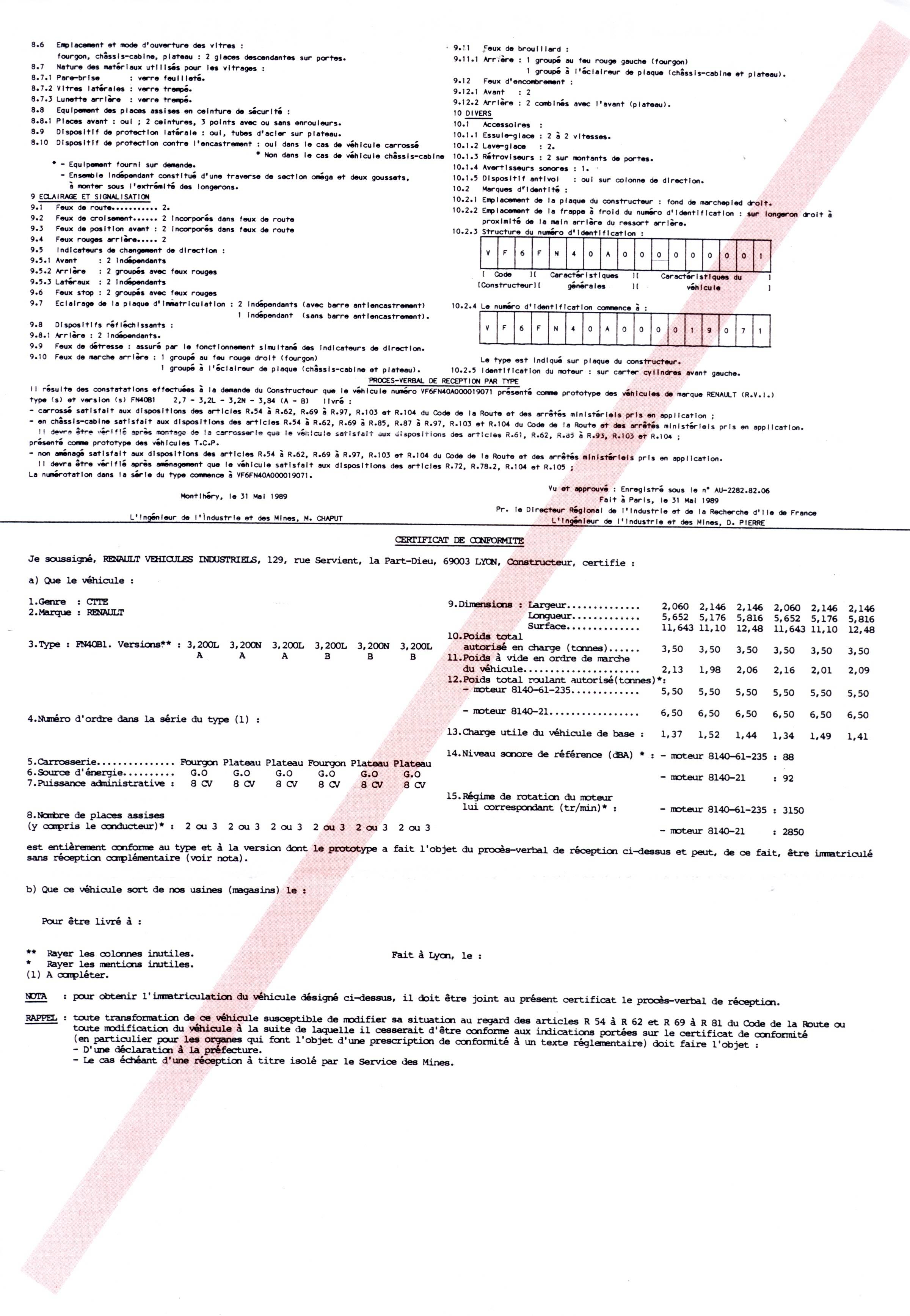

Pour que tout le monde en profite, voila les trois pages du barré rouge d'un Ponticelli. C'est pour un B90 de type FN40B1
ptivert
Re: Barré Rouge B90/B110
Message par ptivert »
OLA
FN40B1 c'est du PONTICELLI car moi j'ai un 4X2 et mon type est FN40B1 (vl) et FN40C1(pl).
D'ailleurs c'est le barré rouge que je voulais vous passer et que vous m'aviez dit que ça ne serait pas le même...
Et le gars qui m'a vendu le camion se l'est procurer chez renault trucks lyon (en spécimen) pour 150e
Avec juste en + un certificat de conformité entre fn40b1 et fn40c1.
En gros le gars avait demande ça, au cas où contrôle routier, pour justifier de la capacité du véhicule à être au-dessus de 3t5,
mais bon je vois pas trop l'intérêt, si ce n'est de répondre à l'officier qu'il n'y a pas de surcharge en capacité mais juste en surcharge autorisée.
Et la réponse serait "mais monsieur, classez le en pl et vous n'aurez pas de problème..."
Messages : 5899
Salut Ptivert,
C'est étonnant que tu aies ce barré rouge (FN40B1) avec un certificat de conformité pour un 4x2... :|
Je ne vois pas trop ce qui correspond à part la carrosserie ^^
