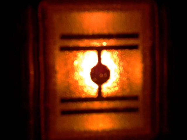

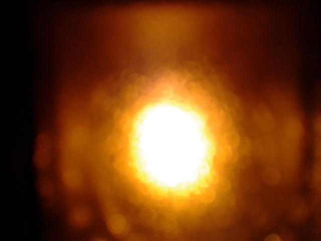

blocage qui est quoi?
Salut n'ayant que de la doc que en allemand et intraduisible, j'ai un souci qui est quoi comme blocage, j'ai 5 bouton pneumatique et témoin, dans l'ordre de gauche a droite, 1 pour les PV, 2 pour les différentiel (je pense av et ar ), 1 orange dessin je ne sais pas (help), et le rouge qui s'enclenche que si il ya les PV.
Merci
snowy
Re: Quel porteur choisir pour construire un 4x4 avec cellule
peu être est ce mieux comme photo
1x 2x 1x 1x (seulerment rouge) 1 pour les PV, 2 pour les différentiel (je pense av et ar ), 1 orange dessin je ne sais pas (help), et le rouge qui s'enclenche que si il ya les PV.
Merci
Merci
snowy
Trouvé, le rouge qui s'enclenche que si il y a les PV. est la prise de force.
Par contre le dessin du orange, je ne sais toujours pas, je pense l'inter, est ce possible?
lolo74
- Schtroumpf mecano
- Messages : 126
- Enregistré le : 12 déc. 2010 00:24
Slt snowi
Je suis passe qq fois au depot et pas de chance tu n'est jamais la
Par contre pepere et dehors tout nu.
Tu a bien bosse depuis les vacances
Pour tes voyants je pense que c'est pour actionner la prise de force pour la pompe a eau
Pompiers (il e semble que tuas 2 prises de force
Je pense que tu as une sortie sur la boite de transfert qui impose de debrayer le tranfert
Pour avoir une sortie de prise. De force (camion arrete mais avec une vitesse enclenchee
Dans la boite a vitesse)
En esperant avoir fait avancer le smilblic
Laurent
