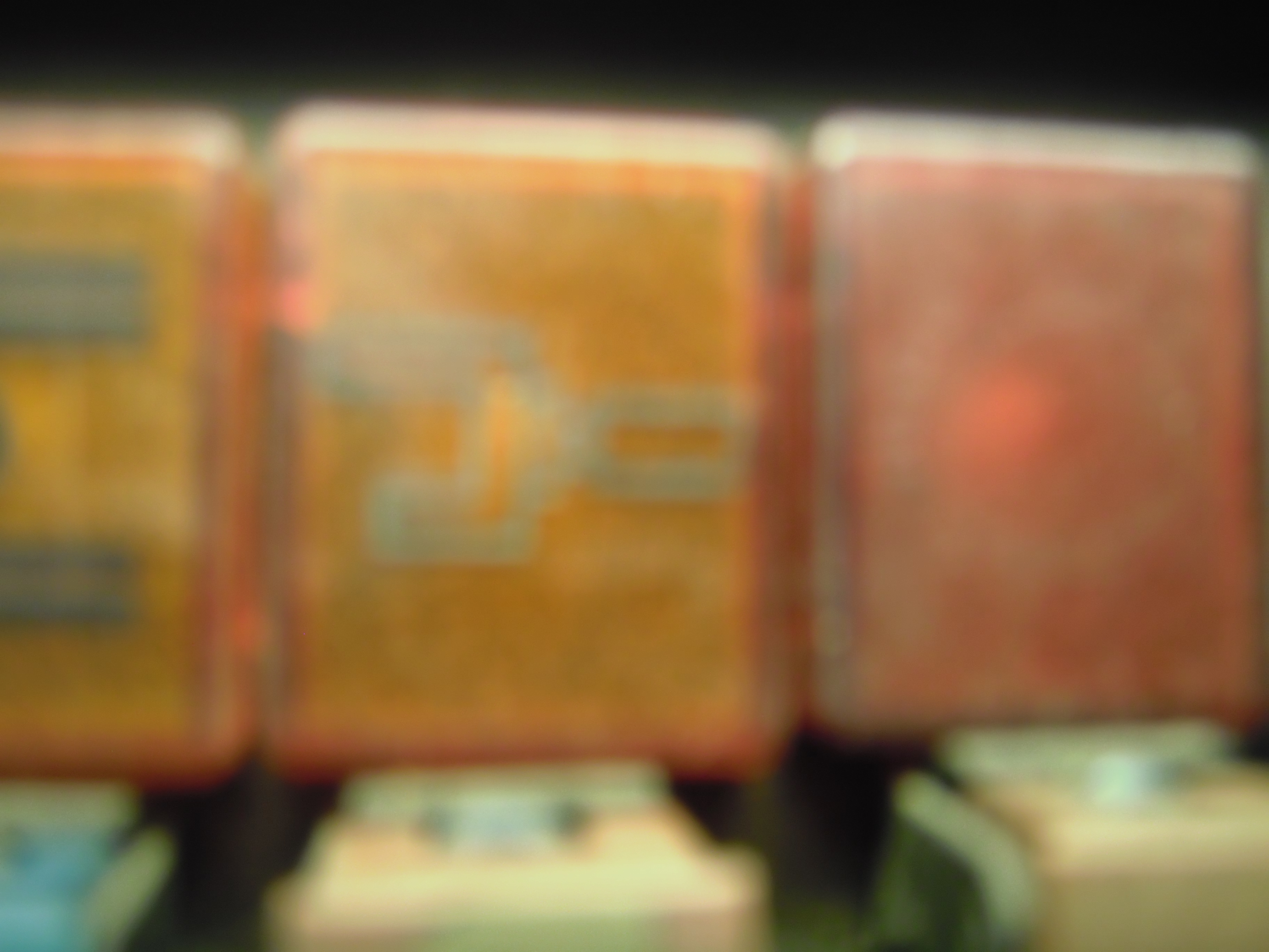

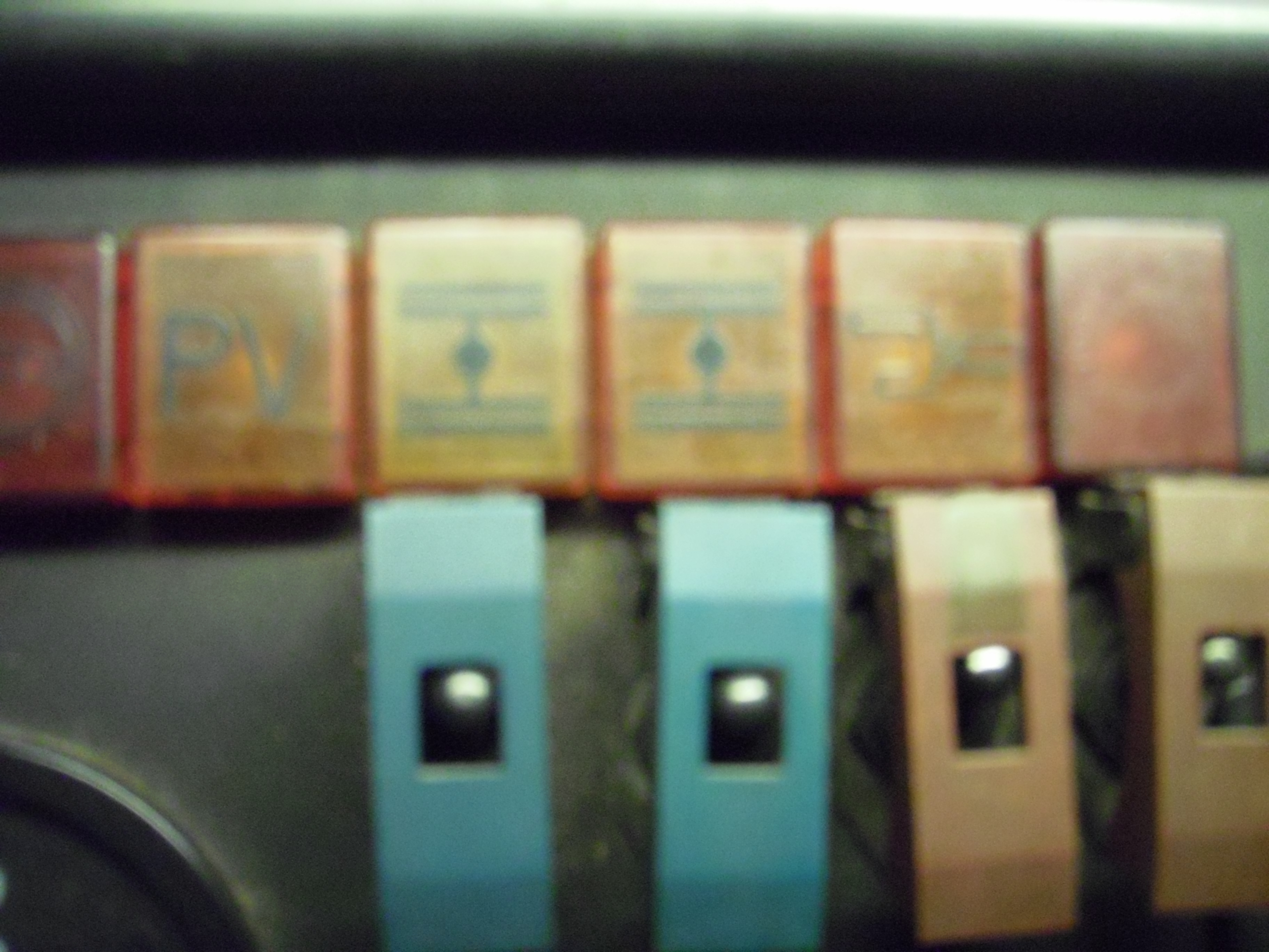

blocage qui est quoi?
Message par snowy »
Salut n'ayant que de la doc que en allemand et intraduisible, j'ai un souci qui est quoi comme blocage, j'ai 5 bouton pneumatique et témoin, dans l'ordre de gauche a droite, 1 pour les PV, 2 pour les différentiel (je pense av et ar ), 1 orange dessin je ne sais pas (help), et le rouge qui s'enclenche que si il ya les PV.
Merci :wink:

1 pour les PV, 2 pour les différentiel (je pense av et ar ), 1 orange dessin je ne sais pas (help), et le rouge qui s'enclenche que si il ya les PV. :?:
Merci

Trouvé, le rouge qui s'enclenche que si il y a les PV. est la prise de force.
Par contre le dessin du orange, je ne sais toujours pas, je pense l'inter, est ce possible?

Pour tes voyants je pense que c'est pour actionner la prise de force pour la pompe a eau
Pompiers (il e semble que tuas 2 prises de force
Je pense que tu as une sortie sur la boite de transfert qui impose de debrayer le tranfert
Pour avoir une sortie de prise. De force (camion arrete mais avec une vitesse enclenchee
Dans la boite a vitesse)
En esperant avoir fait avancer le smilblic
